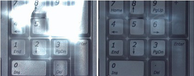

    下面是利用偏振原理做的一个偏振滤镜应用实例:透过薄膜的键盘缺陷刻印检验。
           由上图可看出,左侧图像显示未使用偏振滤镜时炫光使得产品图像模糊,右侧图像则显示使用偏振滤镜成功的消除了炫光。
