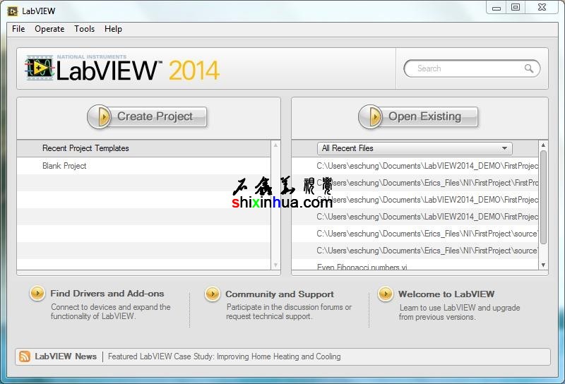

    圖:LabVIEW 2014啟動畫面
    開啟LabVIEW 2014後,啟動畫面基本上還是維持LabVIEW 2013的形式,僅logo稍有變化。接下來我們透過一個小專案的開發來了解其他的新功能。按下Create Project後,選取Blank Projet,並在My Computer底下新增VI。截至目前為止外觀上都沒有太大改變,仔細一看…咦!

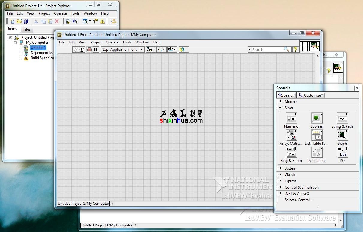

    Controls Palette上的Silver系列,似乎多了什麼東西?再看仔細點:
    圖:新的Silver controls palette

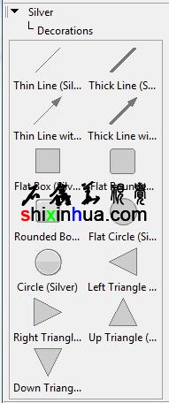

    Silver剛出來時遍尋不著的decorations終於出現了!!!讓我們來看看裡面有哪些好東西:
    圖:Silver palette裡面新增的decorators
    雖然還沒像Modern一樣那麼齊全,但對於大部分的應用來說應該是足夠了。對於重視UI整體感的系統工程師而言,輕輕鬆鬆就能做出漂亮的UI真的是一大福利啊!

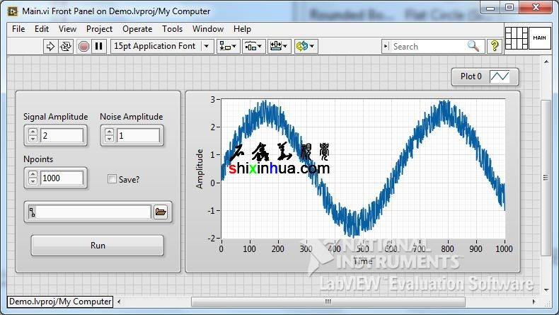

    測試專案為一個根據使用者輸入訊號強度、雜訊強度及波型點數而產生波型的模擬訊號產生器。附加功能為可選擇性的將波型儲存至檔案。Front Panel外觀如圖:
    圖:測試專案的front panel

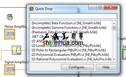

    選取之後啟動quick drop:
    圖:啟動quick-drop dialog
    再按Ctrl-w就能完成連線了!
    圖:完成quick-drop後的block diagram
    當然就像所有的自動功能一樣,當你的選取範圍有太多種連線方式時,系統也只能用最「合理」的方式去做連結,因此還是必須一個個的小區塊各別連結好後再連結大區塊。即便如此也已經省掉了很多滑鼠動作,也大大的提升了工作效率。

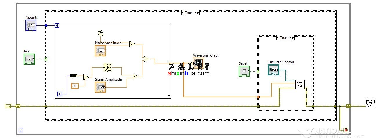

    完成後的專案block diagram如下:
    圖:完成後的測試專案block diagram

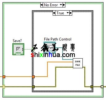

    仔細看看,好像有個小bug:雖然error wire有進到SAVE FILE這個subVI裡面,但如果希望發生error的時候整個儲存檔案的case structure都不要執行呢?讓我們再外加一個case structure好了。

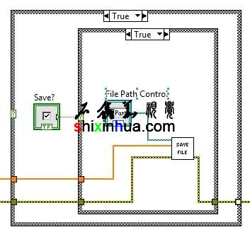

    圖:在儲存檔案程式外面加上case structure
    這時就會覺得有點麻煩了,因為其實我們是希望error wire接到case selector上,而不是僅透過tunnel進到case structure。LabVIEW 2014的另一個貼心功能,就是能直接把tunnel「變」成case selector!只要在tunnel上按右鍵啟動menu:
    圖:在error wire tunnel上啟動context menu
    就能直接把tunnel替換成case selector了!
    圖:將error wire tunnel轉換成case selector
    這真的是大大化減了以往必須a)刪除wire,b)調整selector位置,c)再重新連線的麻煩。

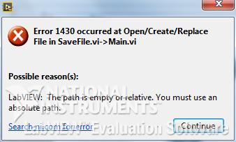

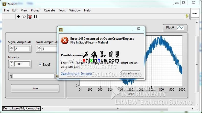

    接下來我們用個簡單的方法測試看看error handling:在指定要儲存檔案(勾選Save)卻又未指定儲存路徑的情況下執行程式。結果如下:
    圖:LabVIEW 2014的error dialog
    一如預期,open file在error out terminal輸出了error state,且while loop在error state為true的情況下結束,並執行了simple error handler。不同的是,error handler dialog不但顯示了error message及error code,左下角還出現了以前沒看過的連結。
    圖:Error dialog左下方新增加了可快速上網搜尋的連結

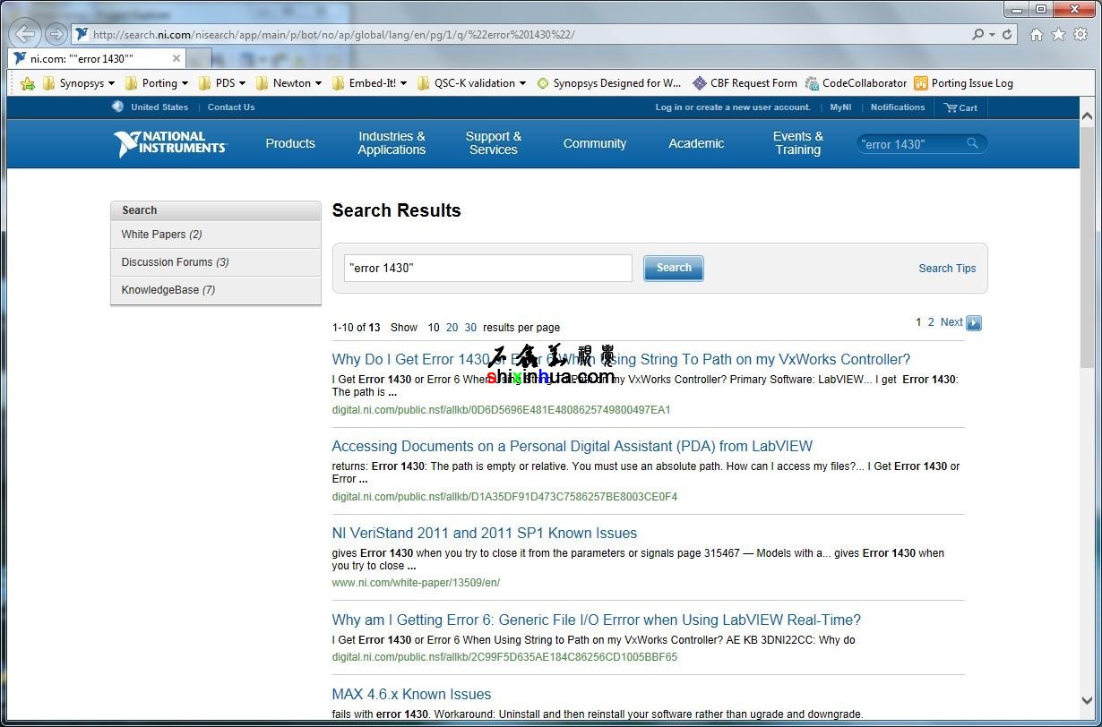

    點進去看看,結果直接幫我們把NI官方網站上的相關資訊都找了出來:
    圖:搜尋error code的結果
    仔細看看後發現這些資訊包含了NI官方的white paper、討論版上的討論串及NI知識庫的相關文章。Error message雖然大部分的時候都可以說明錯誤的來源,但有些時候error發生的原因並不見得很明確。這雖然只是化減了幾個簡單的複製/貼上/搜尋的動作,但對於需要除錯且需要比error message更進一步說明(或使用案例)的工程師而言,這又是一個增加工作效率的貼心功能。

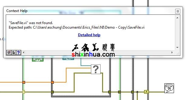

    我們最後要測試的新功能,就是改進過的missing VI handling。相信大家都有過類似這樣的經驗:在完成了一個用到許多子VI的專案,並將程式碼轉移給其他工程師後才發現有一些子VI漏給了。在LabVIEW 2014以前,missing VI的context help都僅顯示「找不到該VI」的訊息,但從LabVIEW 2014開始,context help會把missing VI的原始路徑顯示出來,給使用者更多的線索以尋找消失的VI。
    圖:從LabVIEW 2014開始,missing VI路徑會顯示在context help中
