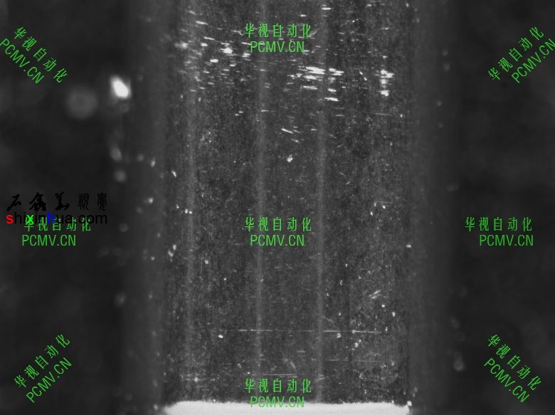

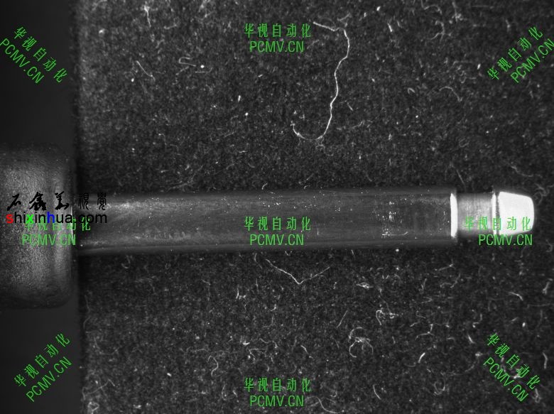

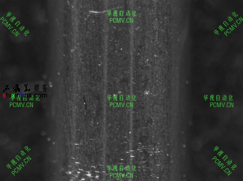

    表面划痕检测,许许多多的产品都有相关的检测要求。相对来讲是比较麻烦的一种检测类型。特别是这种表面是柱状、球状的就更麻烦一些。
    机器视觉光源
    对于这种柱状的产品,首先就是需要解决照明的问题。一、照射到产品表面不能有强反光。二、需要把各种各样的划痕也表现出来,深的、浅的、横的、竖的、长的、短的等等。对于这种产品,一般会可以考虑使用条形光源或者是环形光源。
    工业相机
    工业相机需要考虑使用大分辨率的相机,这样可以将缺陷的像素表现的比较多。这样可能更有利于检测。另外使用大面积像元的传感器,可能会有更好的对比度。
    工业镜头
    可以考虑使用常规的CCTV镜头来解决本方案。一般来讲,如果要解决较细小的划痕,镜头的视野不能太大。
    图像处理
    可以考虑粒子分析、纹理分析等方法。
