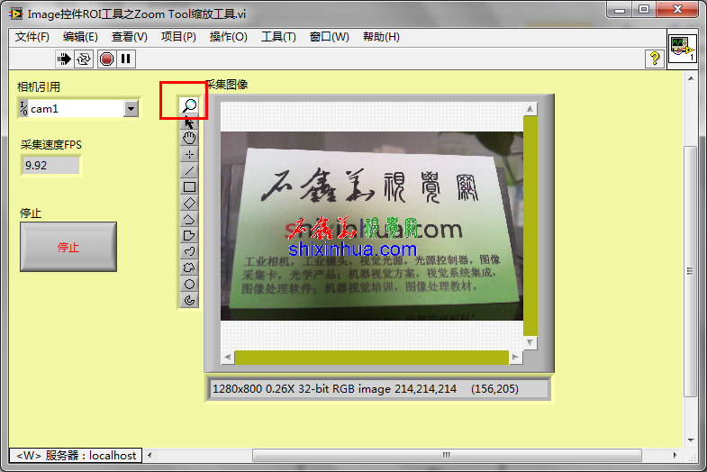

    LabVIEW Vision开发时,Image Display图像显示控件是最常用的一种控件。其主要作用就是用于显示图像,并可以响应一些对图像的事件操作,如缩放、平移、画ROI兴趣区域等。缩放工具默认在ROI工具栏的第一个,显示的放大镜的图标:
    Image图像显示控件中的缩放工具ROI工具

    点击
    缩放工具
    缩放工具
    选择缩放工具后,就可以在图像中进行缩放操作了。这个工具是双向工具,即可放大图像,也可缩小图像。默认情况下是放大图像的,这时将鼠标放置在Image控件上的图像区域中,则鼠标会变成一个中间带+号的放大镜

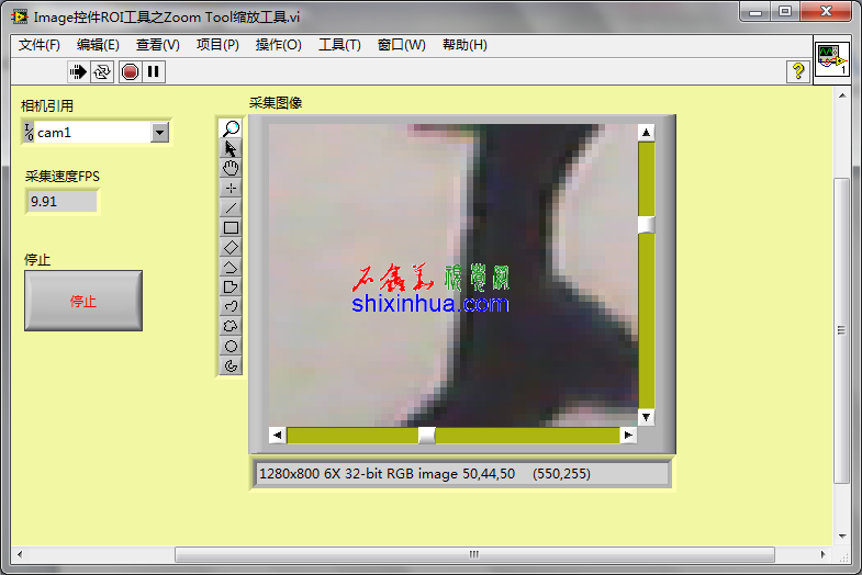

    放大图像,可以查看图像的细节:
    中间有一个减号的放大镜
    中间有一个减号的放大镜
    放大图像查看图像细节
    如上图所示,就可以查看边缘的具体细节(如清晰度、对比度等,都可以有比较直观的查看)。

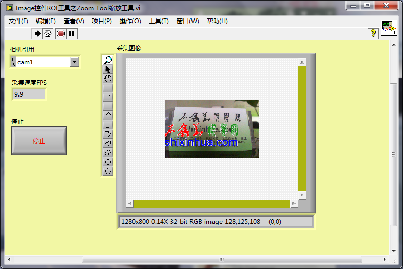

    缩小图像,则可以查看图像整个全局信息:
    缩小图像查看图像全部
    缩小图像查看图像全部
    缩小图像查看图像全部

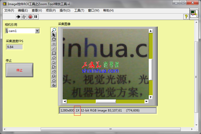

    ZOOM工具的放大与缩小的倍数,在Iamge控件下面的信息栏是可以查看的:
    放大倍数
    放大倍数
    放大倍数
    上图所示的红框中的1X即为放大倍数(机器视觉与图像处理中X通常表示多少倍,图像中也有这样的表示方法,在镜头中的放大倍率也是用这种表示方法)。

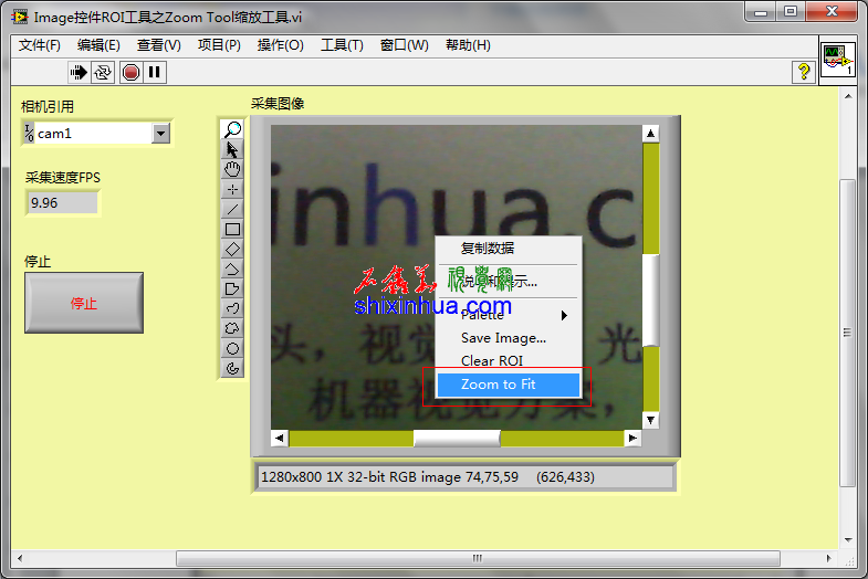

    Image控件在开发模式下,有一个Zoom ToFit选项,这个选项默认情况下只有开发模式下有效,如果生成应用程序后,右键的上下文菜单选项需要另外设置才可以有这样的选项。
    Zoom to Fit上下文选项
    Zoom to Fit上下文选项
    Zoomto Fit上下文选项
    这个选项主要可以将图像缩放成适合Image窗口的显示大小,(以长或宽某个方向正好铺满图像为准)。
    在实际应用中,可以调用Image控件的属性Zoom toFit来设置适合窗口:
