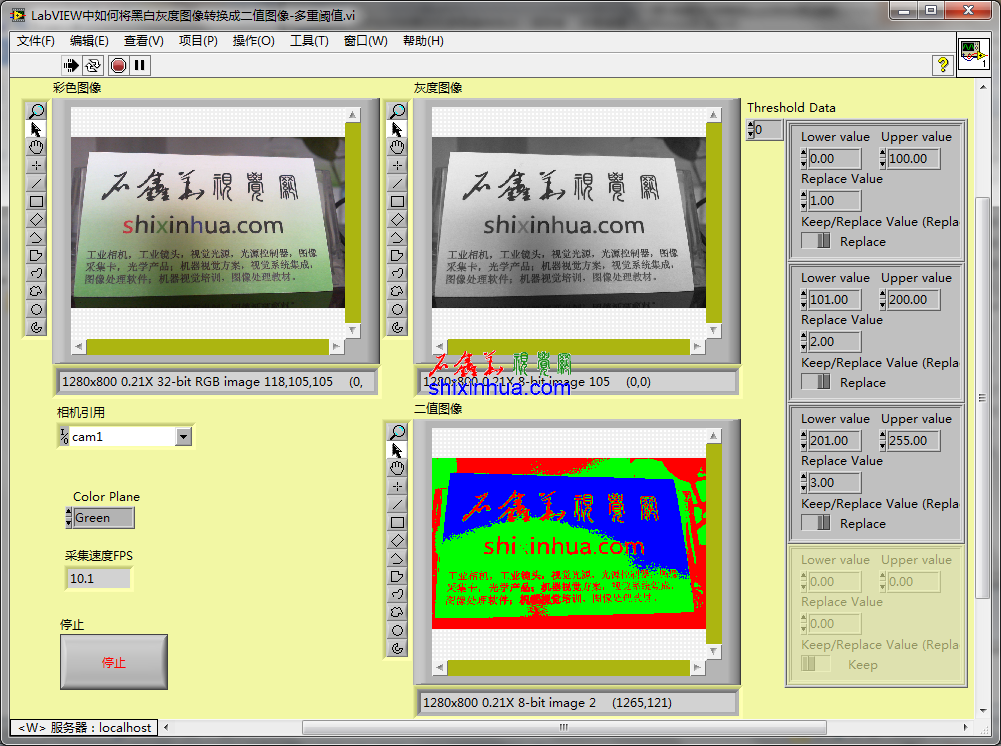

    LabVIEW中将黑白灰度图像转换成二值图像-多重阈值法

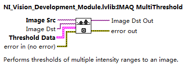

    IMAQ MultiThreshold多重阈值函数(手动阈值函数)
    IMAQMultiThreshold多重阈值
    多重阈值的功能和阈值的功能非常类似,只是此函数可以对一张图像做多个灰度值的二值化。因为它可以指定多个区段的二值状态,相应的区段阈值、替换值、保持/替换,都是在Threshold Data中指定,Threshold是一个一维数组,数组元素则为簇,簇中则包含了Lower Value较低值、Upper Value较高值、Replace Value替换值、Keep/Replace Value(Replace)保持/替换值(保持)。

    多重阈值函数使用方法
    多重阈值效果1
    多重阈值效果1
    多重阈值效果1

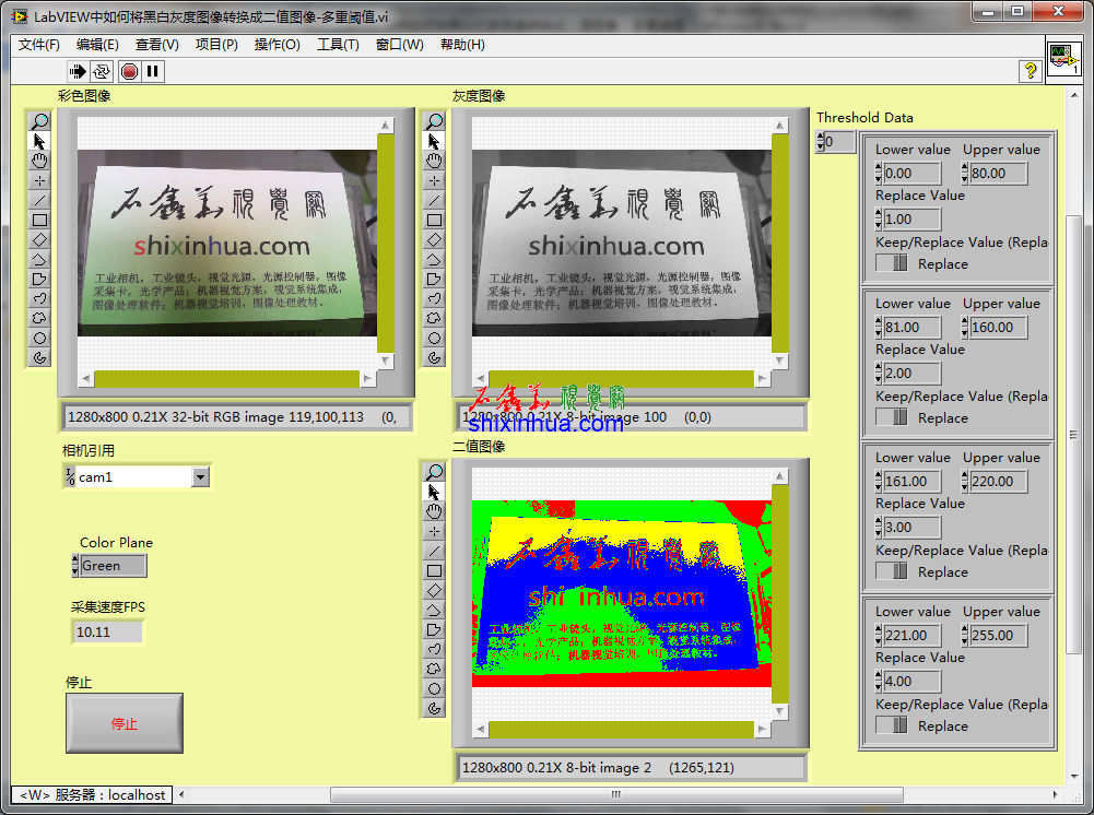

    多重阈值效果2
    多重阈值效果2
    多重阈值效果2
