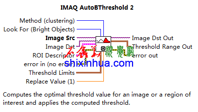

    IMAQ AutoBThreshold自动二值阈值函数
    IMAQ AutoBThreshold2自动二值阈值
    IMAQAutoBThreshold2自动二值阈值

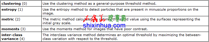

    Method(clustering):(自动阈值)方法。主要是选择自动二值阈值的方法。可以使用如下的方法:
    自动阈值方法
    自动阈值方法
    自动阈值方法

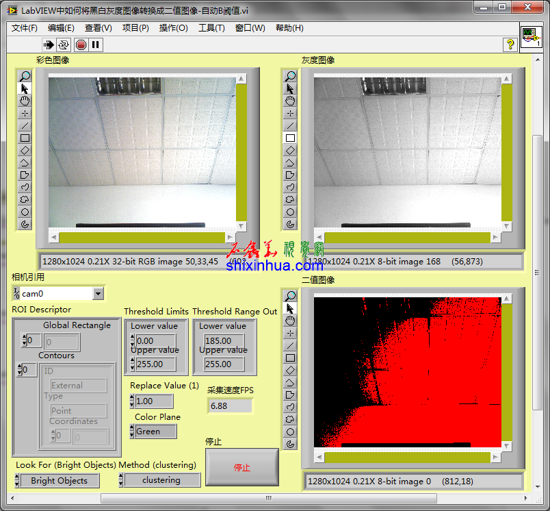

    Clustering:聚类。聚类是使用最频繁的自动阈值方法。当你需要使用阈值的图像有两种及以上的灰度类别时,应该考虑使用聚类方法。聚类方法是最为通用的一种自动阈值方法。

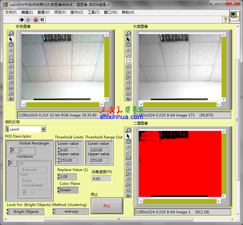

    Entropy:熵。熵阈值法是基于经典的图像分析技术,其最适合那些图像中有极小比例的粒子检测。例如,此函数适用于缺陷、瑕疵检查。
    Metric:度量。对于Metric度量阈值,计算出最优阈值用于图像。其值取决于代表表面计算出的初始灰度值。其中最优阈值对应于最小于值。

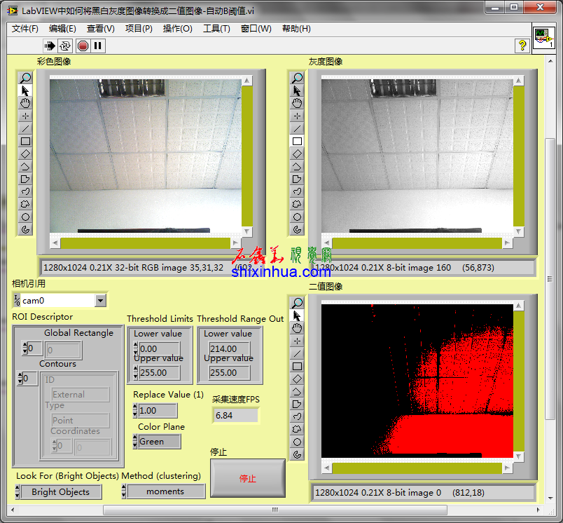

    Moments:矩。Moments矩阈值,非常适合应用于对比度比较差的图像。矩法是基于一个假设:假设所观察到的图像是理论上的二值图像的一个模糊版本。模糊的产生主要是从采集过程、电子噪声或者轻微的散焦等引起的,模糊图像和原始图像的均值和方差的统计矩被认为相同的。这个函数用来重新计算理论二值图像。
    InterclassVariance:组内方差。组内方差是一种统计技术,是基于差别分析的。一个最优阈值是由类别之间的阈值差异的最大值来决定的。

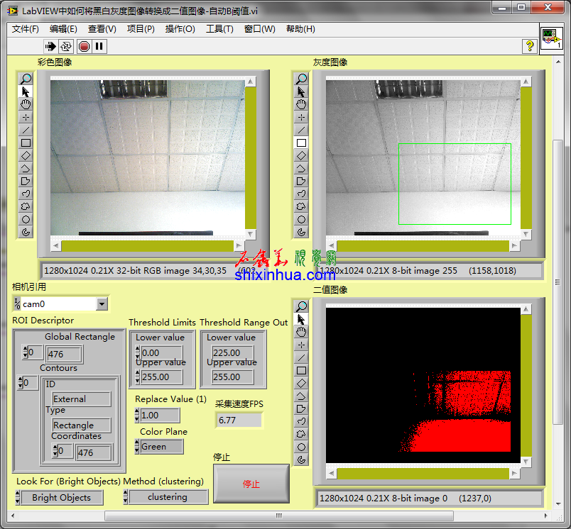

    ROI Descriptor:兴趣区域描述。即输入ROI区域的信息。自动阈值时,可以使用ROI功能画一个区域,然后再对此区域进行自动阈值。在ROI外的区域则被自动设置为黑色背景区域。如果ROI不输入或使用空值,则默认使用整个图像。

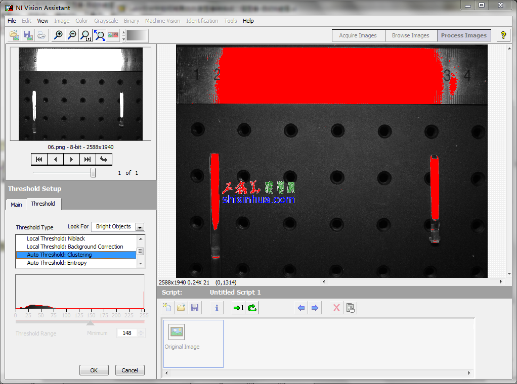

    视觉助手中的自动阈值
    视觉助手中的自动阈值
    视觉助手中的自动阈值
    自动二值阈值使用效果-全图像白色目标聚类
    自动二值阈值使用效果-全图像白色目标聚类方法
    自动B阈值使用效果-全图像白色目标熵方法
    自动二值阈值使用效果-全图像白色目标熵方法

    自动B阈值使用效果-全图像白色目标动差方法
    自动二值阈值使用效果-全图像白色目标方法

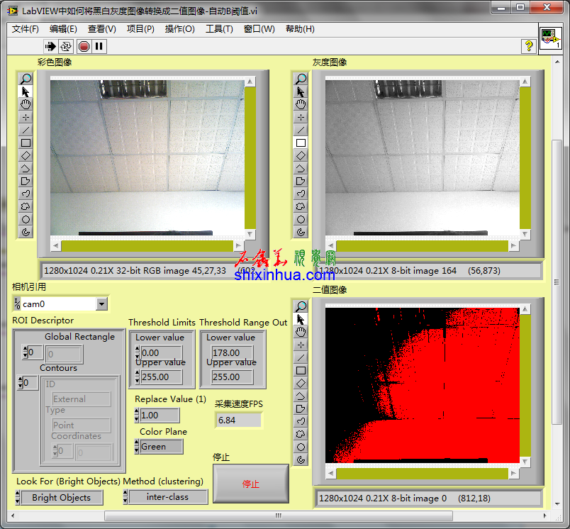

    自动B阈值使用效果-全图像白色目标组内方差方法
    自动二值阈值使用效果-全图像白色目标组内方差方法

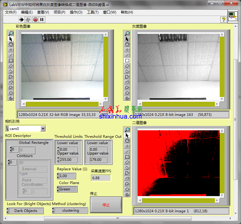

    自动B阈值使用效果-全图像黑色目标聚类方法
    自动二值阈值使用效果-全图像黑色目标聚类方法

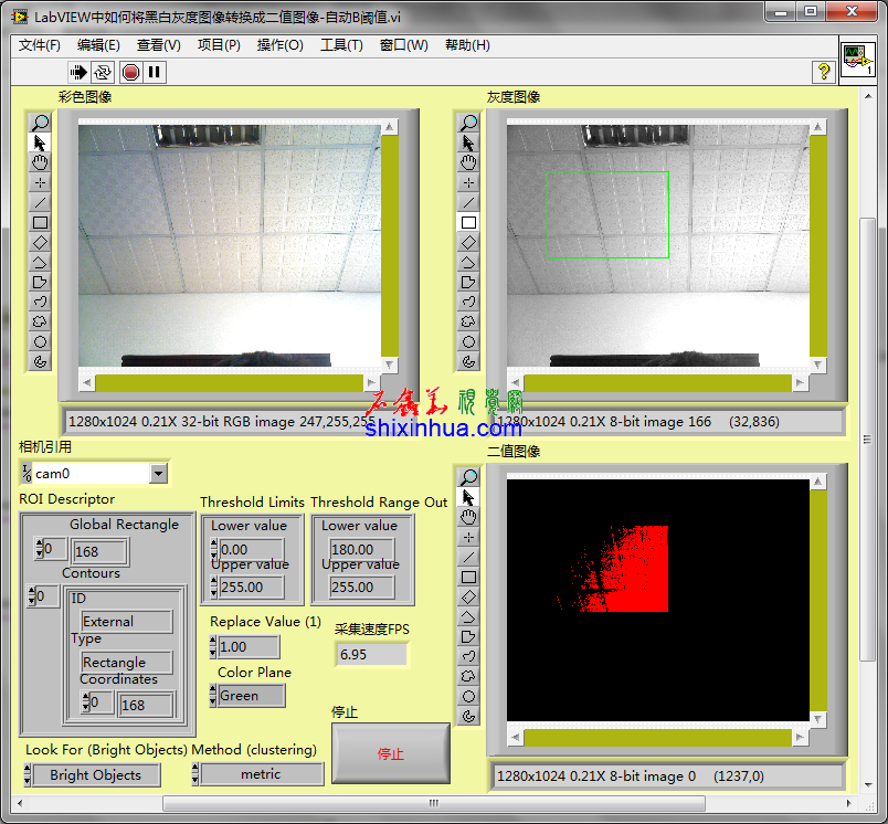

    自动B阈值使用效果-ROI部分图像白色目标聚类方法
    自动二值阈值使用效果-ROI部分图像白色目标聚类方法
    可以看到各种方法多少会有一些差别。如果对于图像的差别不是很好把握,可以使用万能方法-试。试一下各种方法,看哪种效果好,就选择哪种。其它的一些组合可以自己去研究一下。
    自动B阈值使用效果-ROI部分图像白色目标度量方法未限制阈值极限
    自动二值阈值使用效果-ROI部分图像白色目标度量方法未限制阈值极限
    这时可以看到阈值范围输出的是180~255

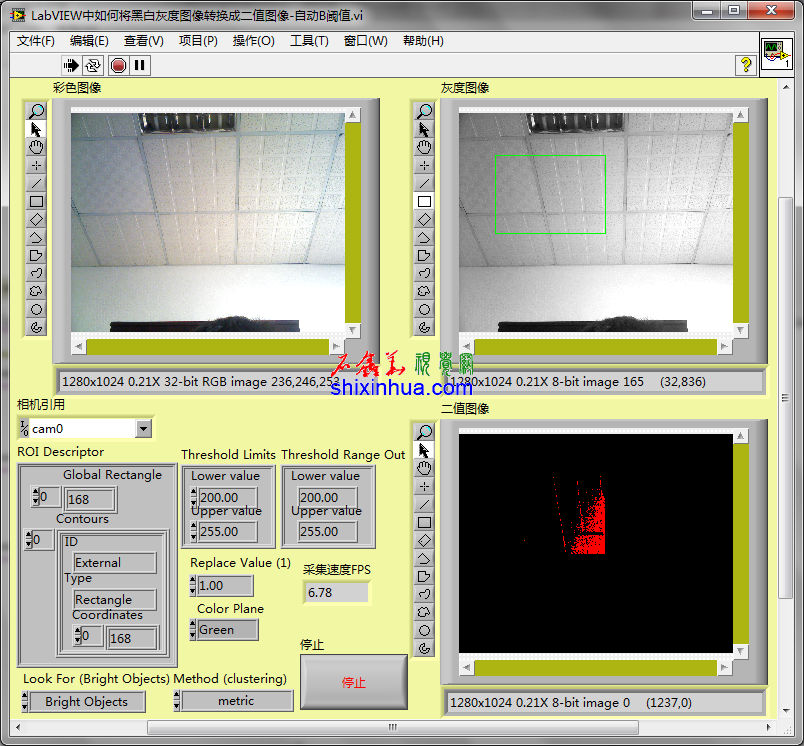

    自动B阈值使用效果-ROI部分图像白色目标度量方法限制阈值极限为200
    自动二值阈值使用效果-ROI部分图像白色目标度量方法限制阈值极限为200
    这时可以看到阈值范围输出的下限则为200,等于限定的下限200。即当计算得到的自动阈值的下限(或黑目标的上限)小于阈值极限时,则会自动将其设置为阈值极限值。
