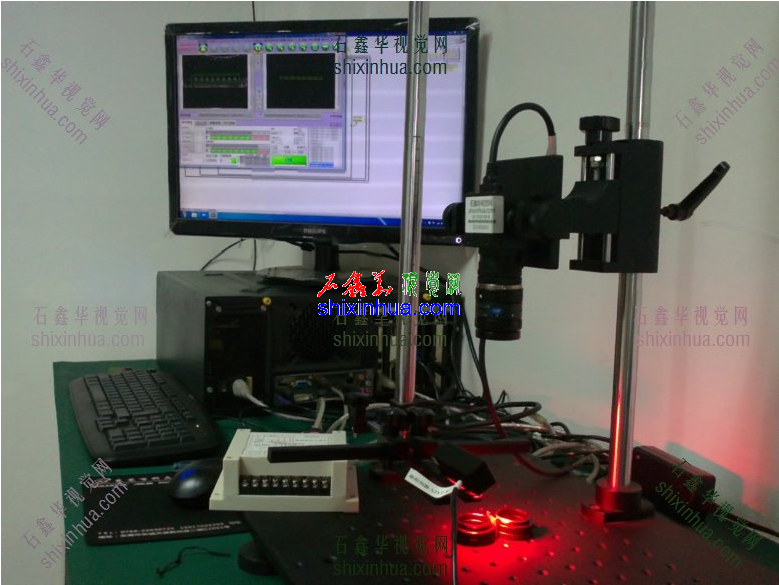

    视觉硬件
    工业相机:大恒DH-HV5051UM-M,500万像素CMOS工业相机,USB2.0接口,7FPS速度。
    工业镜头:Computar M5018-MP2,百万像素C接口低畸变定焦工业镜头。
    光学接圈:20mm,改变像距。
    机器视觉光源:石鑫华视觉 条形光源-5217-R。用于视觉照明,更突出产品特征。
    光源控制器:石鑫华视觉 模拟控制器-2424-1CH-M。用于光源供电,专业光源控制器。
    IO卡:石鑫华视觉 三进三出串口IO卡。用于输出OK、NG结果信号。输出给下位机或喇叭、报警灯等外围装置。
    LabVIEW视觉-引脚正位度与平整度测量实验平台

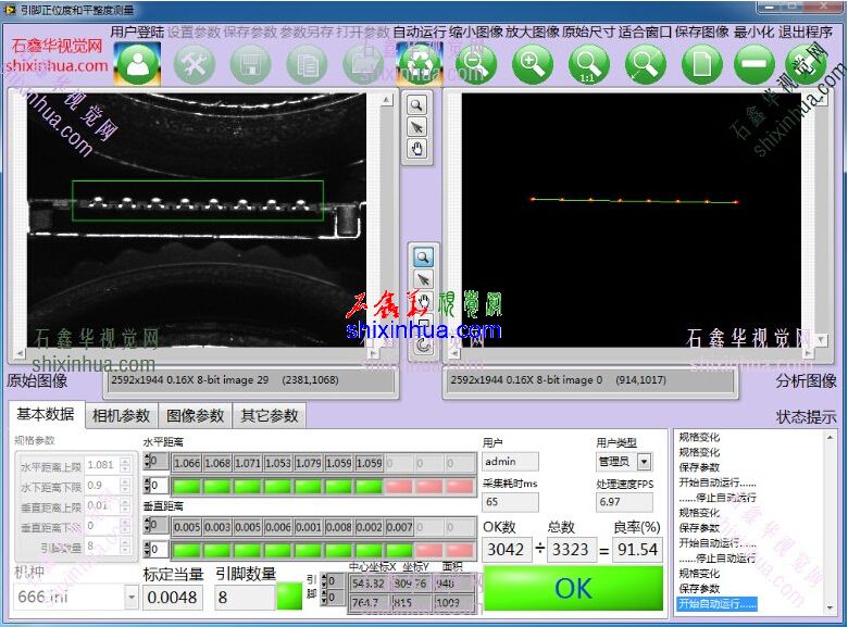

    引脚正位度与平整度测量自动运行测量OK及基本数据界面
    基本数据界面可以设置规格参数,如水平距离上下限、垂直距离上下限、引脚数量等。同时会显示系统中常规的参数,如标定当量、当前机种(可选择)、测量结果、用户名、用户类型、采集耗时、处理速度、OK数量、总数、良率、结果等。

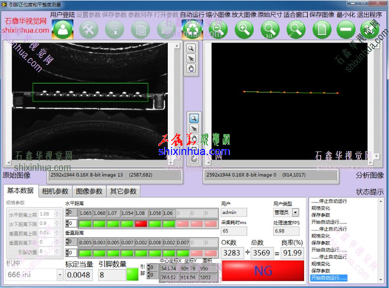

    引脚正位度与平整度测量自动运行测量NG

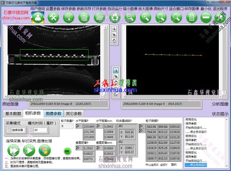

    引脚正位度与平整度测量-相机参数
    相机参数界面,可以设置相机的采集模式、曝光时间等,同时有连续采集、单帧采集、图像处理等按钮,点击连续采集、或单帧采集后,再点图像处理,则可以在右边查看处理后的数据。其数据对应像素数据与毫米单位数据。

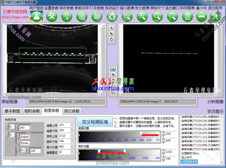

    引脚正位度与平整度测量-图像参数
    图像参数界面,则主要设置检测区域、阈值上下限、粒子过滤的上下限、拟合直线的最小分值、拟合直线时像素的影响直径等。

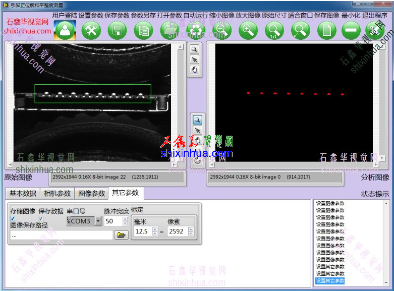

    引脚正位度与平整度测量-其它参数
    其它参数界面则主要设置一些辅助的参数,如是否需要检查时存储图像及保存图像的路径、是否需要保存数据、与IO卡通信量使用的串口号、IO卡输出信号时的脉冲宽度、标定的转换关系(视野中多少毫米等于图像中多少像素)。
