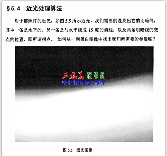

有谁研究过计算汽车近光灯拐点的啊,求交流!

    xkfy 发表于 2014-6-23 12:20
    这个就是拐点,你可以看看
    如果图像效果如图上所示的话,寻找还是有难度的。主要的情况是找不准线,不是找不到线。对比度太低,并不能很好的确定水平线和45度线的位置。很有可能会找歪,如45度的找到0度的,0度又找到45度的。
     楼主| 发表于 2014-6-24 08:27:25 | 显示全部楼层 来自:江苏省苏州市 电信
    石鑫华视觉 发表于 2014-6-23 16:57
    如果图像效果如图上所示的话,寻找还是有难度的。主要的情况是找不准线,不是找不到线。对比度太低,并不 ...
    是的,你有没有什么好的方法?

    发表于 2014-6-24 10:10:06 | 显示全部楼层 来自:广东省东莞市 电信
    没想到什么很好的办法。如果是激光类型的,分界比较明显的则好弄,这种有散射的,不稳定。
