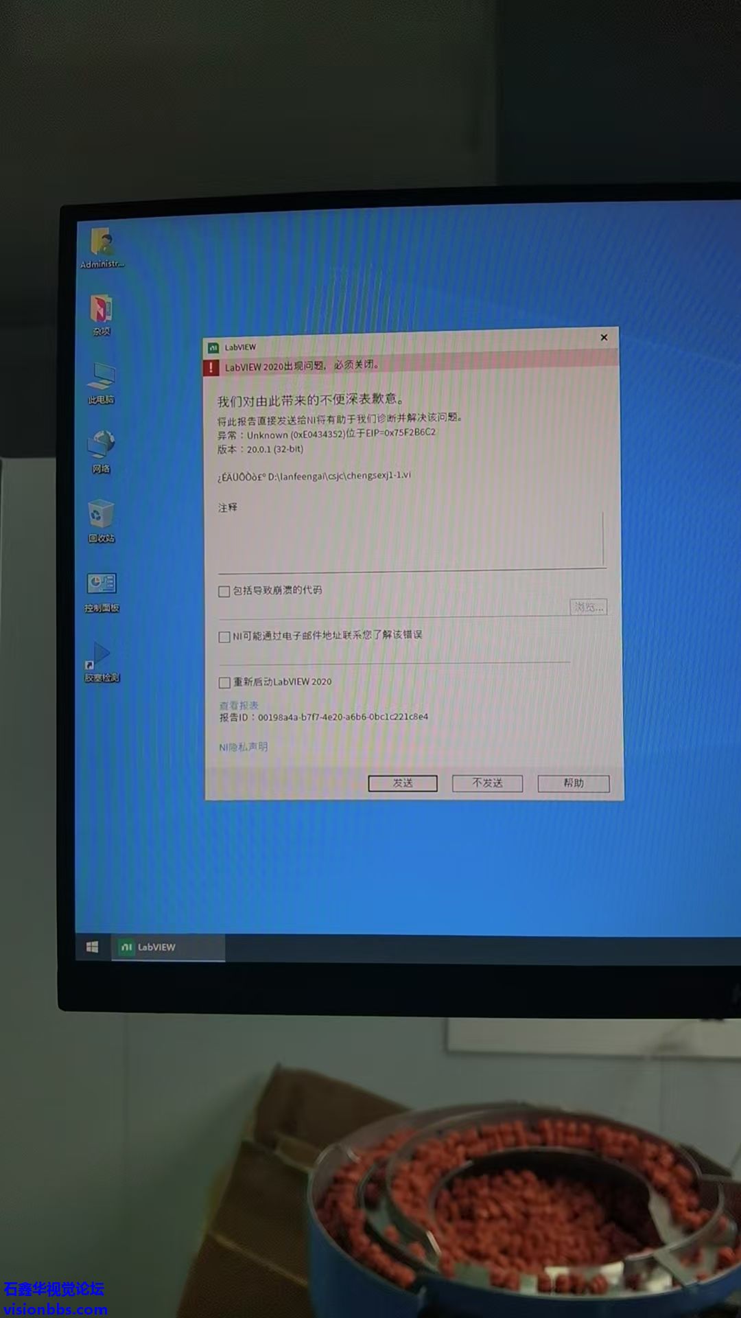

    请教各位老师,检测运行中软件经常意外崩溃,应该怎么解决,谢谢]

    如果是LV软件问题,升级一下软件版本。
    如果不是软件问题,那只能是自己编程的问题,如典型的内存溢出,需要自己仔细调试。
    首先查看一下内存是不是在增加,如果内存一直在增加,那肯定是有内存溢出问题。
    如果内存没有溢出,那检查一下是不是有调用第三方的dll等,那些如果有问题,也会引起崩溃。

    感谢老师回复指教,发现是内存在不断增加,内存有溢出,也调用了第三方DLL,大概率是调用了DLL导致的内存溢出,可能没在合适的地方关闭引用,还在解决中,,,再次感谢老师指点,祝您元旦快乐,幸福安康!!
