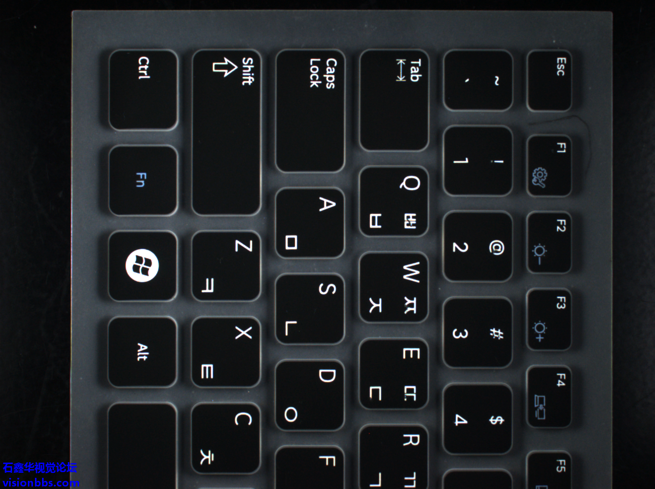

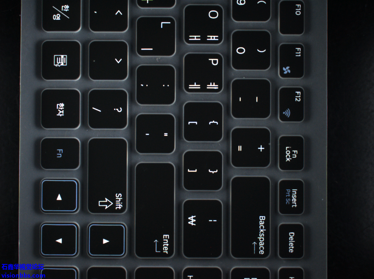

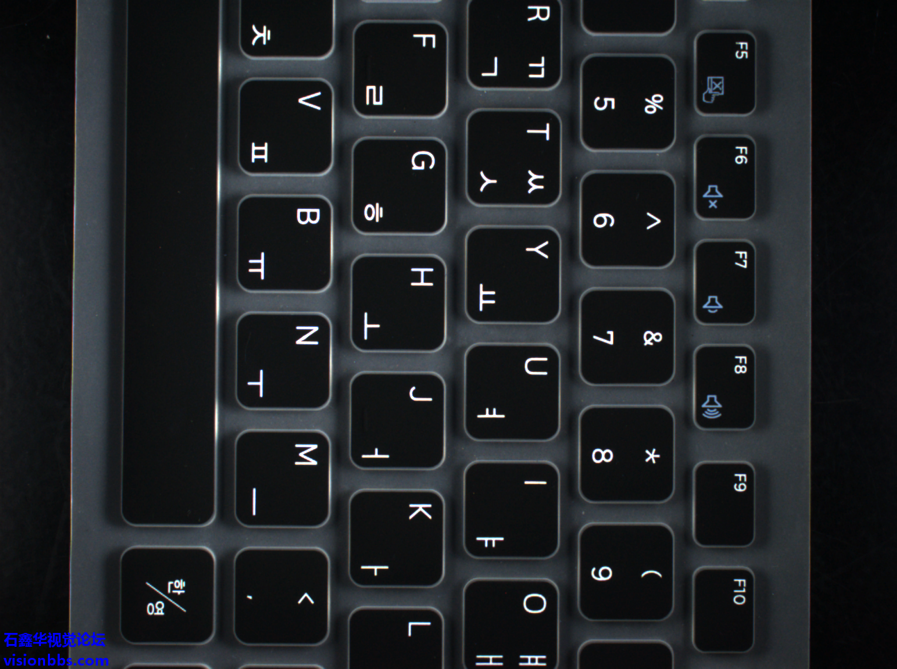

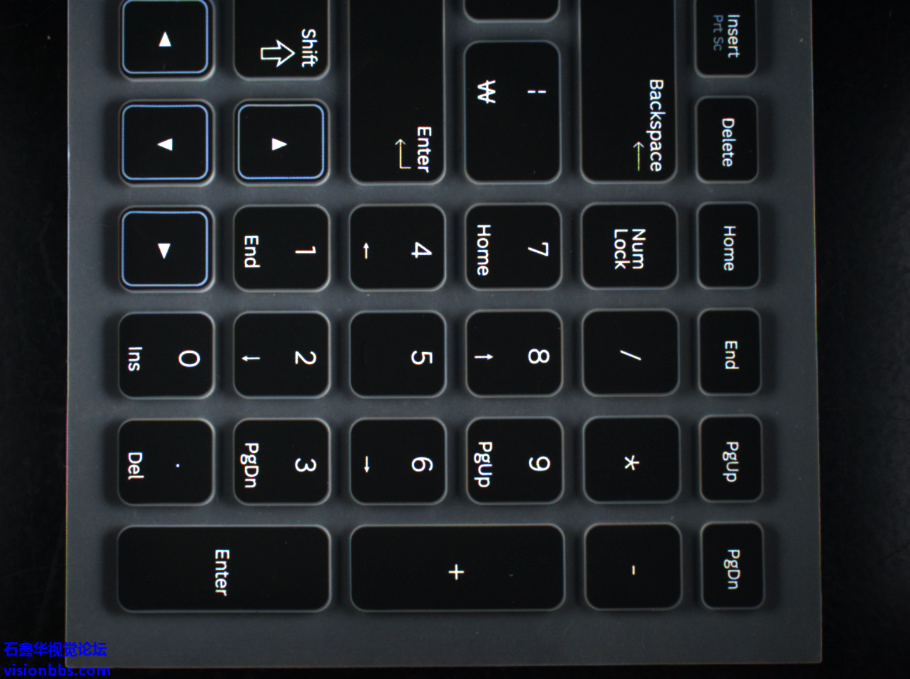

    笔记本电脑键盘视觉检测在机器视觉行业中遇到的比较多。比较常见的检测有字符识别、丝印质量检测、外观划痕等缺陷检测:
    键盘视觉检测
    键盘视觉检测
    键盘视觉检测
    键盘视觉检测

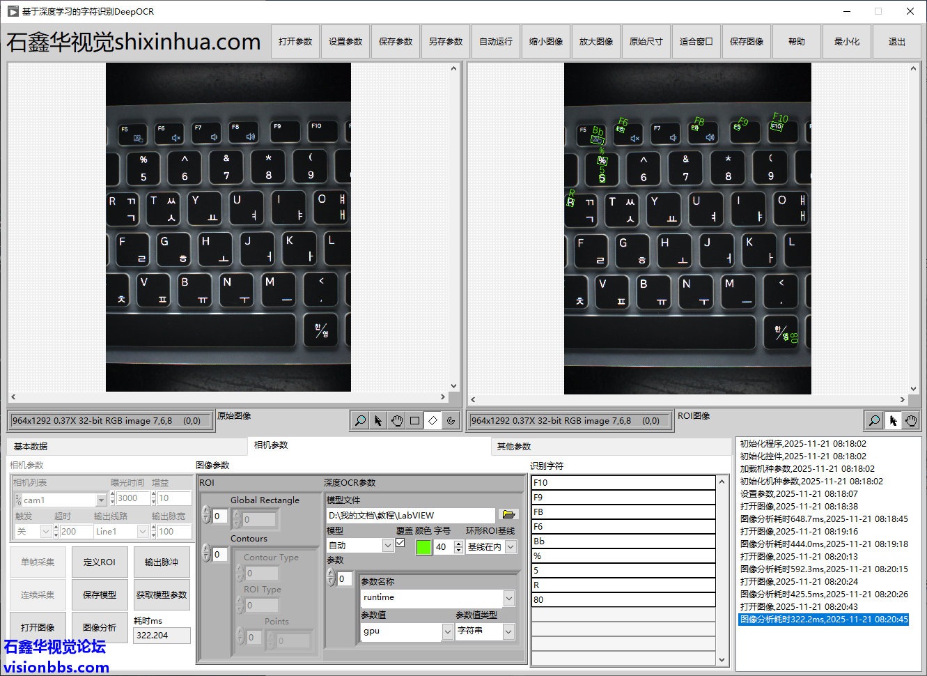

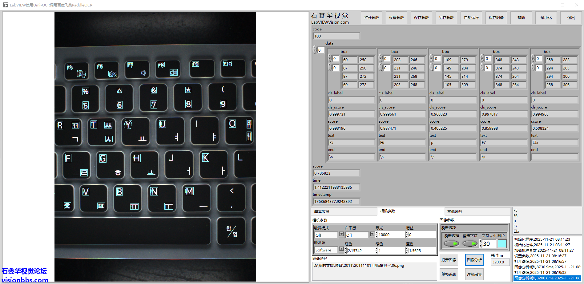

    飞桨OCR字符识别
    HalconDeep OCR字符识别
    这里都是使用了预训练的模型进行识别。飞桨的效果要好一些,不过速度比较慢。Halcon的效果差一些,速度快。不过Halcon可以使用DLT工具重新训练针对键盘的模型,后期可以发挥更大的作用。而且从效果来看,上面的130万像素针对这么大的范围,可能分辨率还差了一些。
