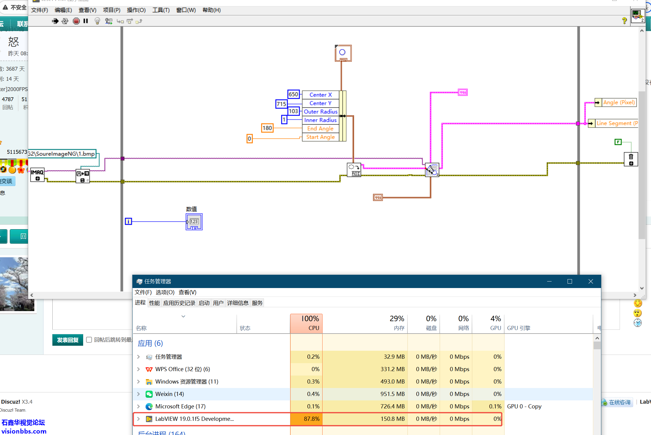

    创建一个最简单的测试VI,只包含一个循环,循环开始是调用图像,循环中只调用IMAQ Find Concentric Edge 2 VI进行图像处理,而没有任何其他代码,观察内存是否增长,结果内存还是增长的,另外CPU占用率增长,各位知道这是为什么?谢谢!

    要看一下具体什么版本。VDM有些版本的函数有内存溢出的问题。如2013中的OCR就有内存溢出。
    2013版LabVIEW、视觉助手、VBAI中的OCR内存溢出
    http://visionbbs.com/thread-1992-1-1.html
    (出处: LabVIEW视觉)
    查看具体版本,然后查看一下NI官方相关的说明文档,看看有没有发现问题。如果有发现问题,可以通过升级版本的方式来解决。如果没有发现问题,要么是还没有人提交问题,要么本身也不存在问题。如果函数本身没有问题,那就是编写的程序问题。例如在循环中使用了Create创建图像缓存,而又没有使用Dispose释放。

    C:\Users\sunkewu\Desktop\1.png这个是测试例程,内存增加很快
