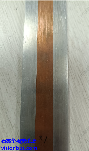

    本人有一款产品需要进行在线位置标定,并根据位置标定后的变化输出数据,通过控制器驱动执行器进行材料的运动,已达到标定位置,精度0.10mm以内,用什么方案会更稳定。

    产品,标定两种材质中间的交界处

    石鑫华视觉 发表于 2025-9-29 16:29
    用个最简单的边缘检测器,查找左右两个边缘
    好的,感谢
