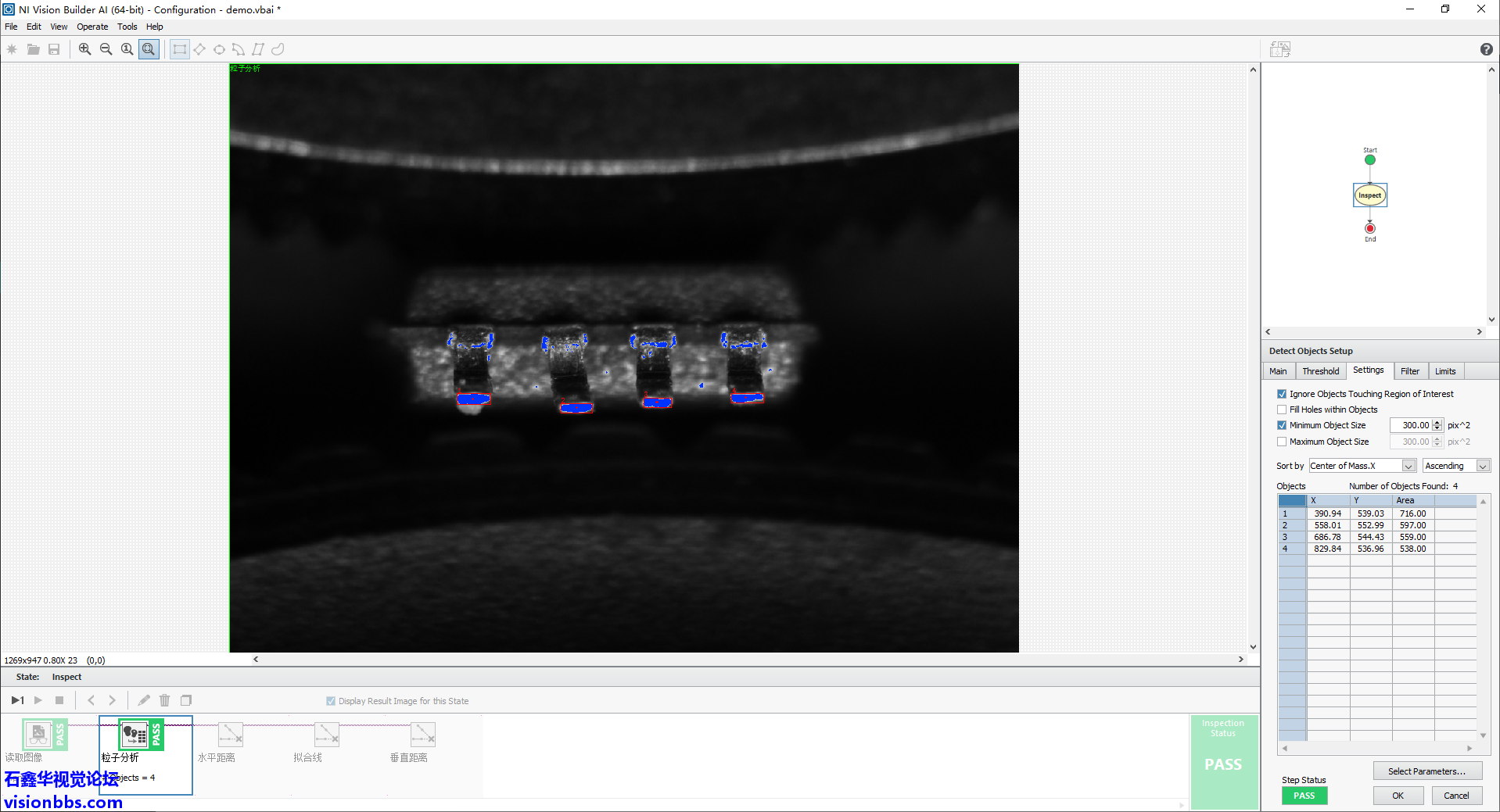

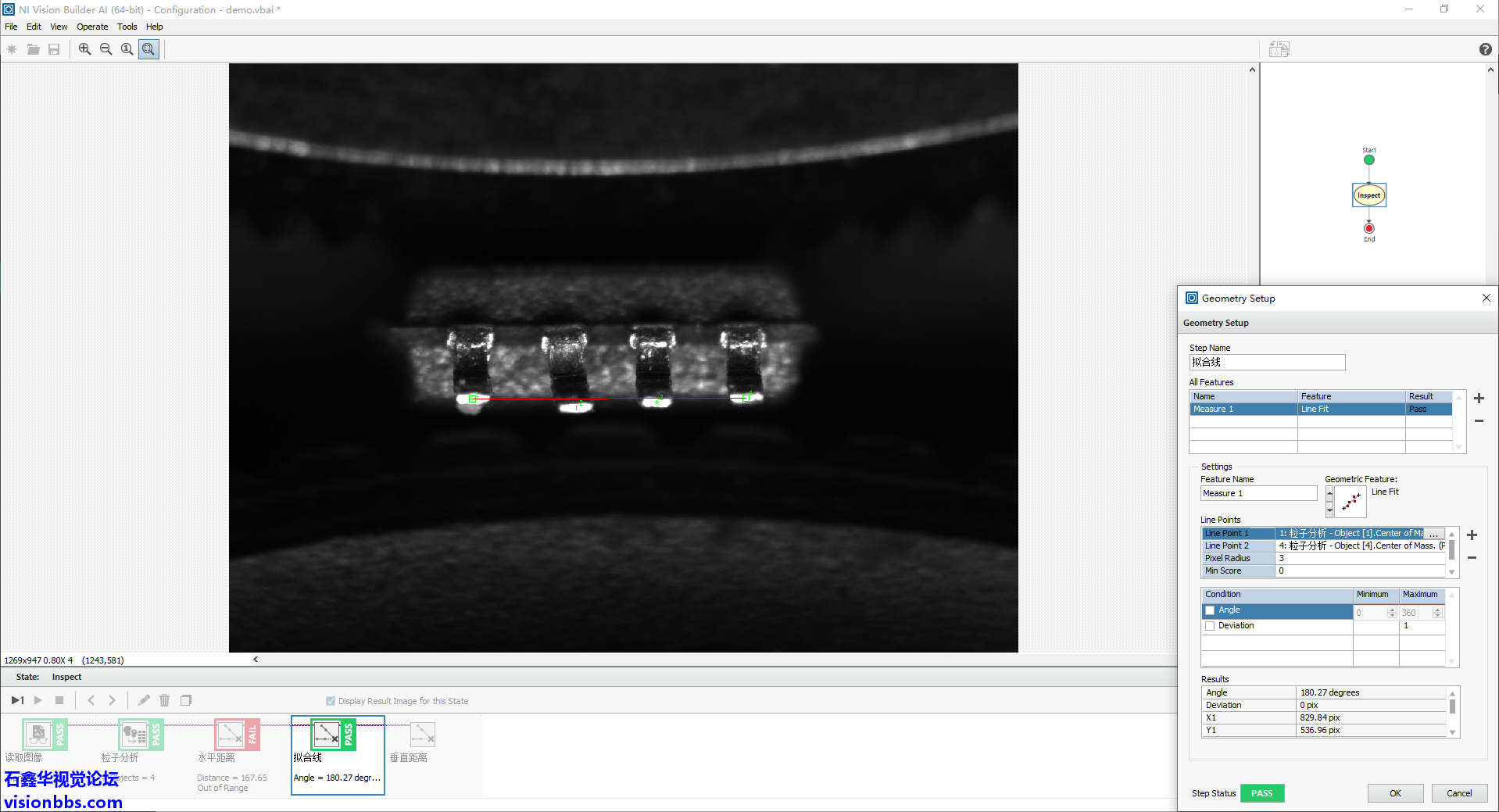

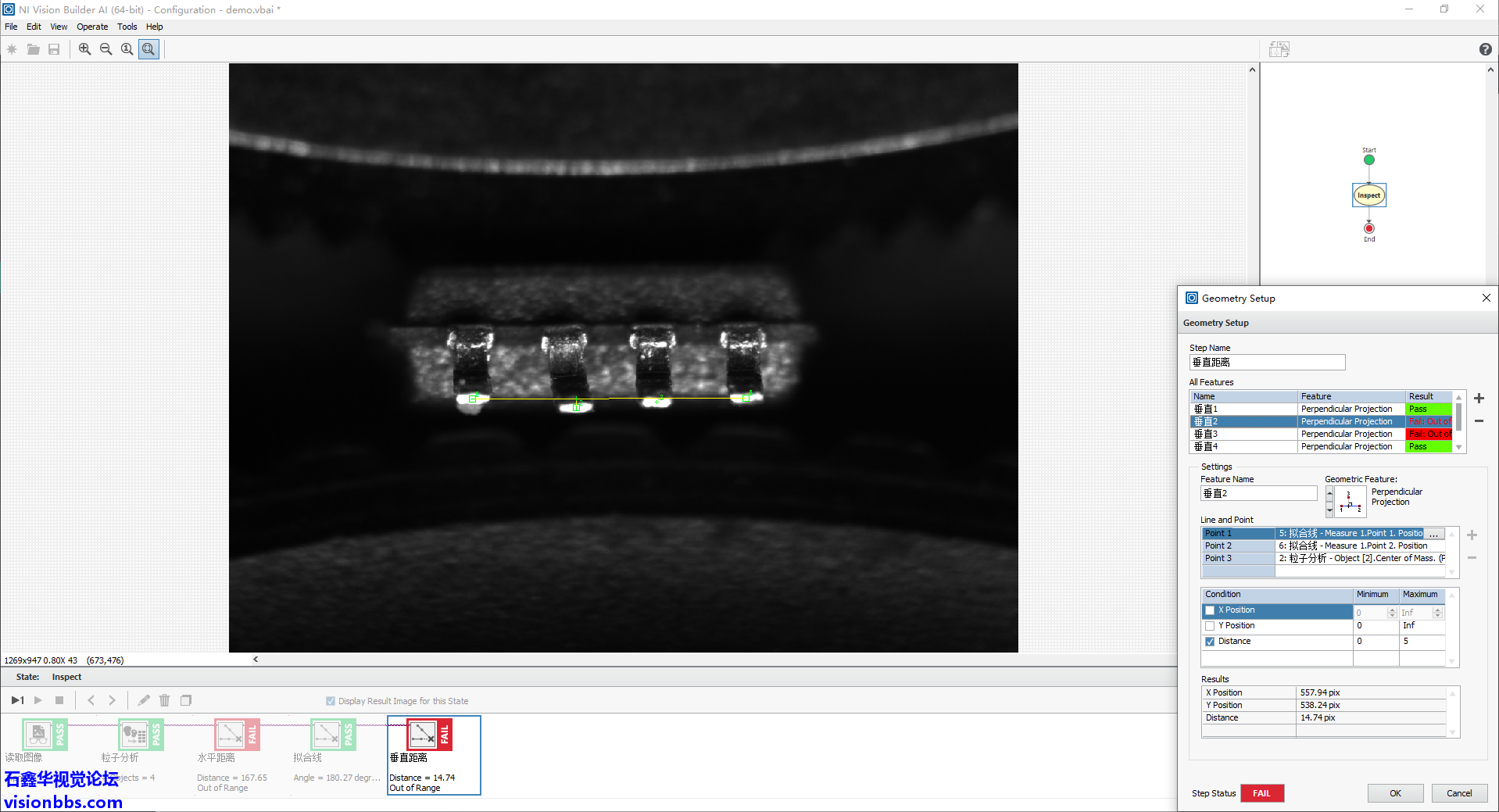

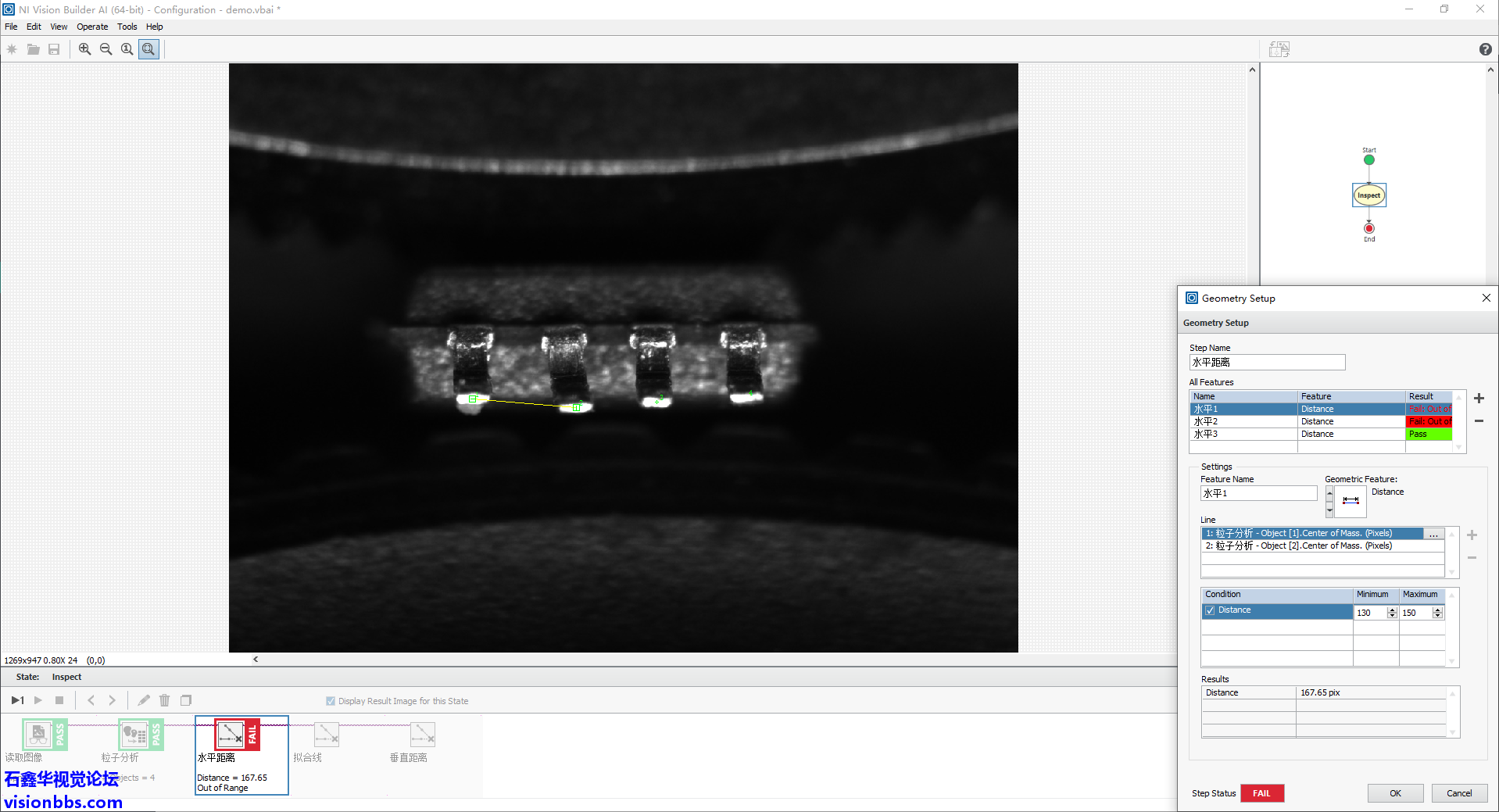

    一般考虑使用粒子分析算法来处理。首先使用粒子分析找到针脚的中心坐标,然后使用点距离计算两个针脚的水平距离,测试正位度。然后利用所有点拟合成直线,得到针脚所在平面(或者使用参考基准线),之后再利用针脚点到直线的距离,求平整度。

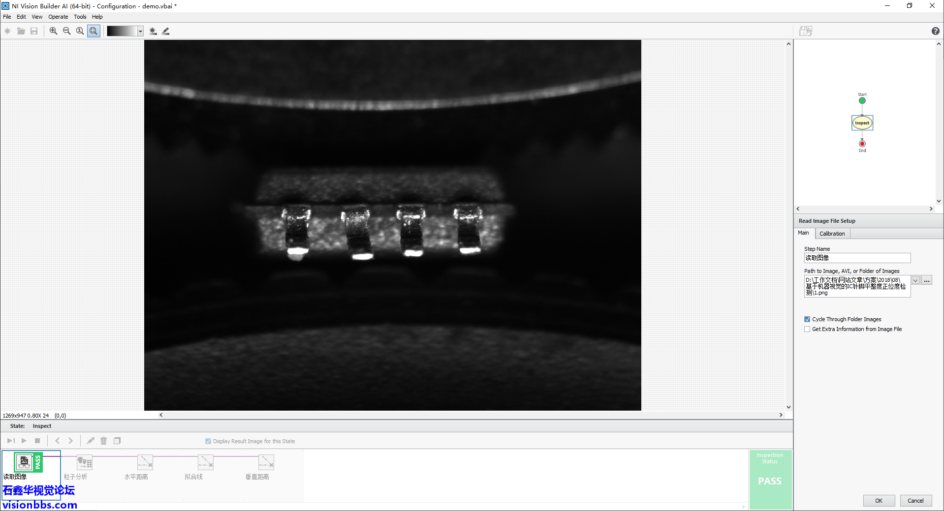

    读取图像
    粒子分析
    水平距离
    拟合线
    垂直距离
