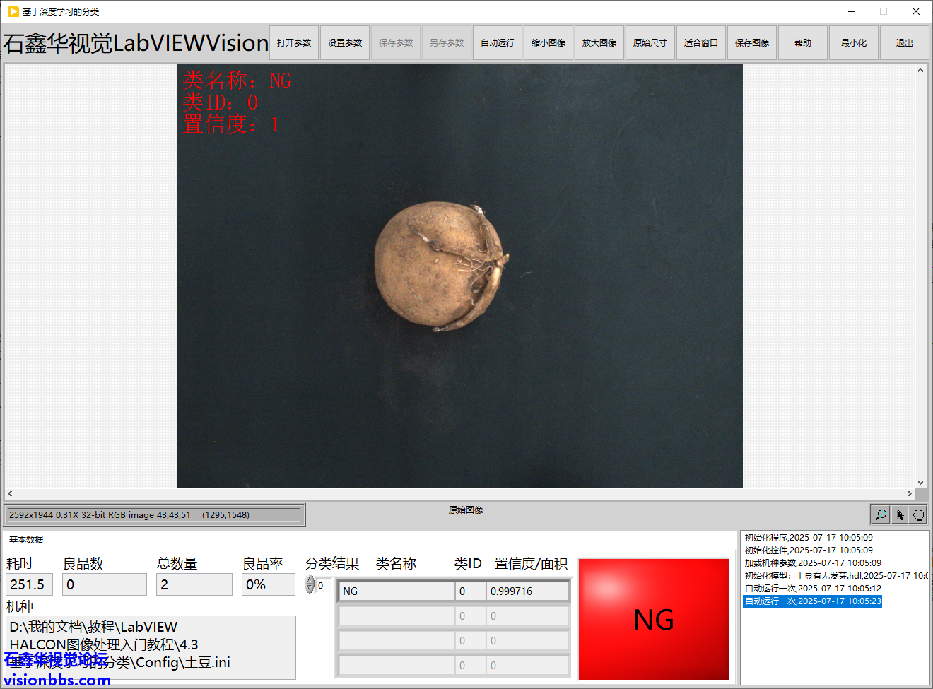

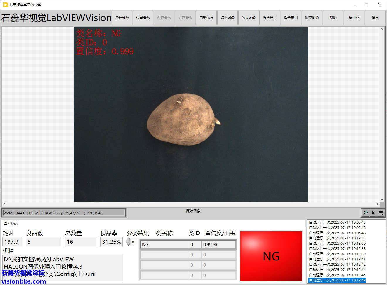

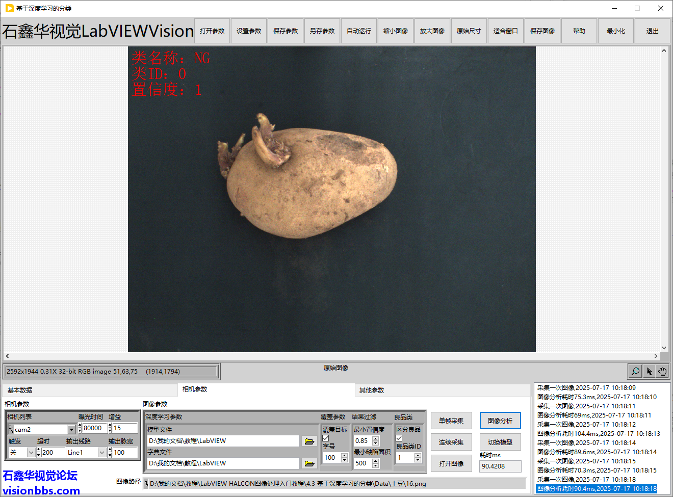

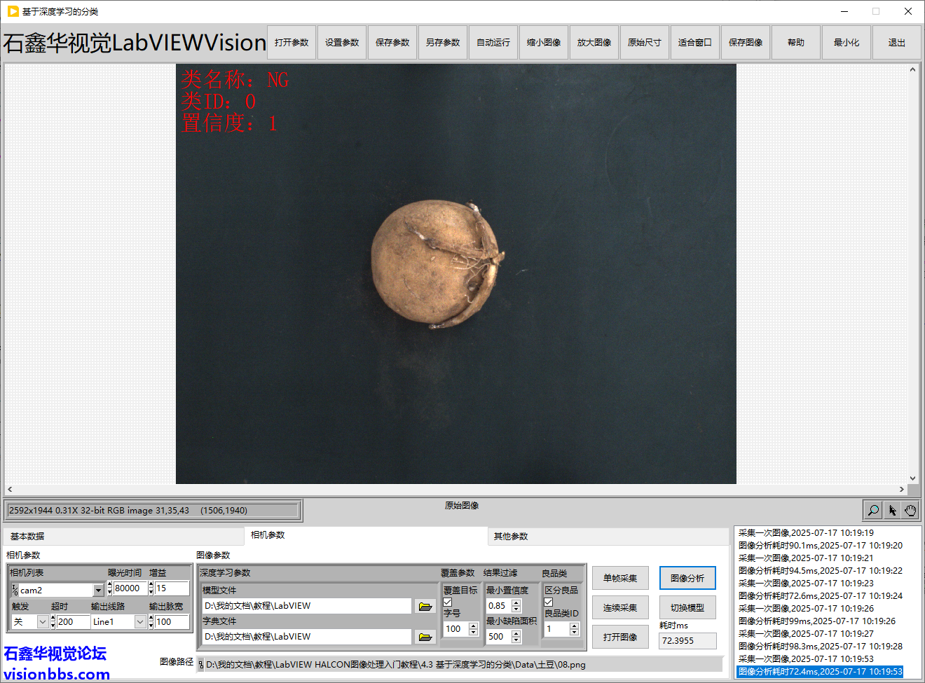

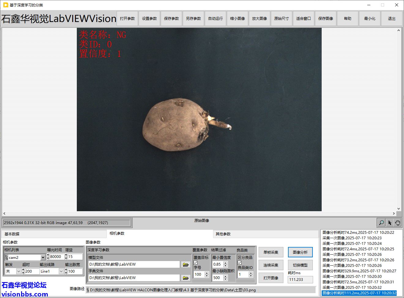

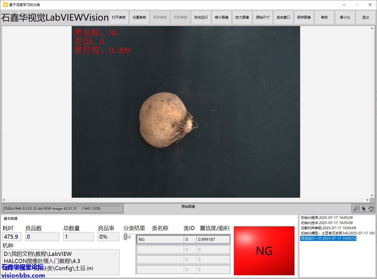

    发芽的土豆-NG
    发芽的土豆-NG
    发芽的土豆-NG

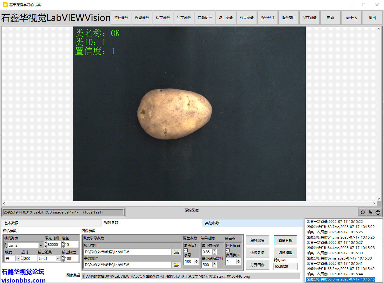

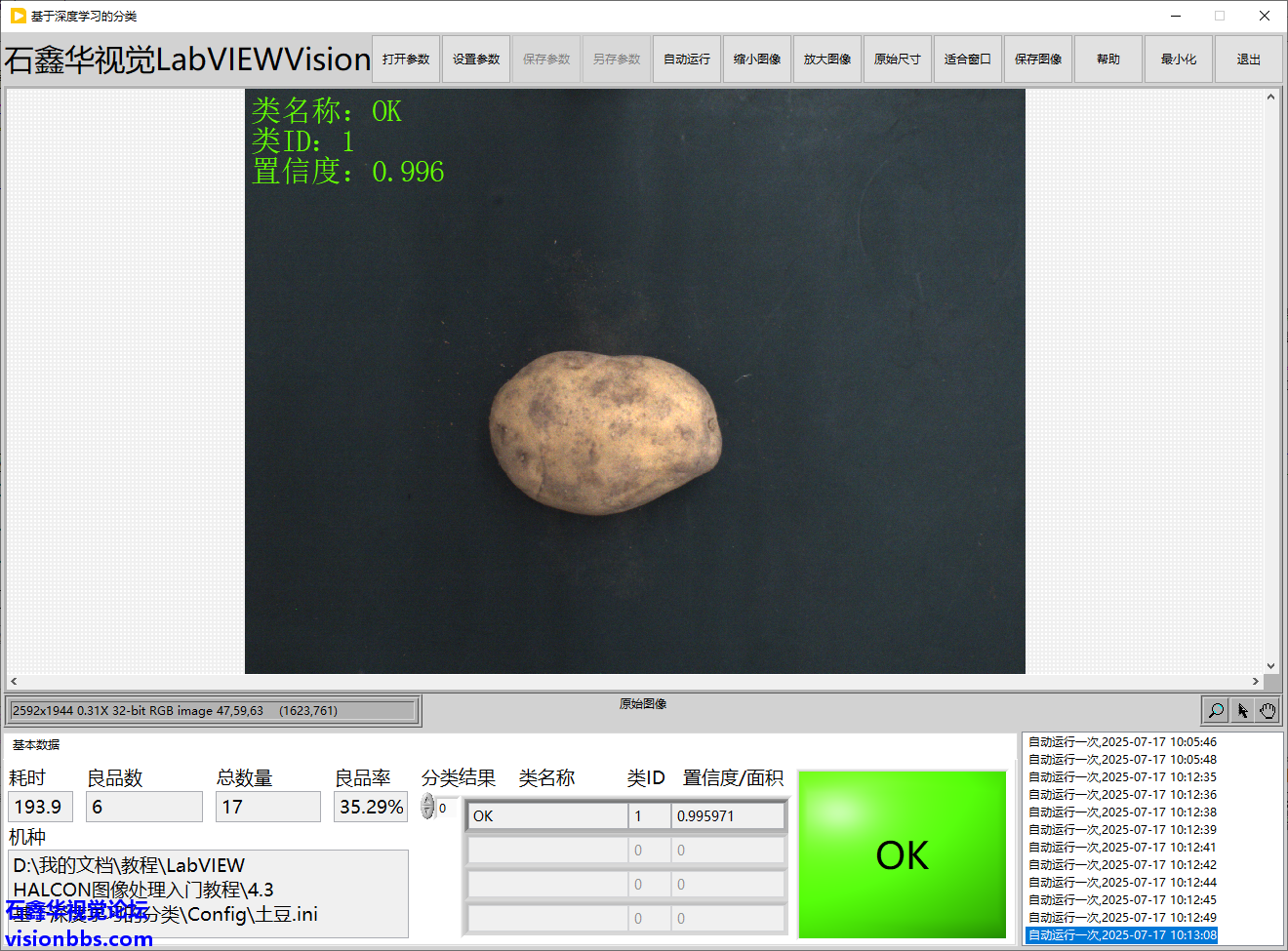

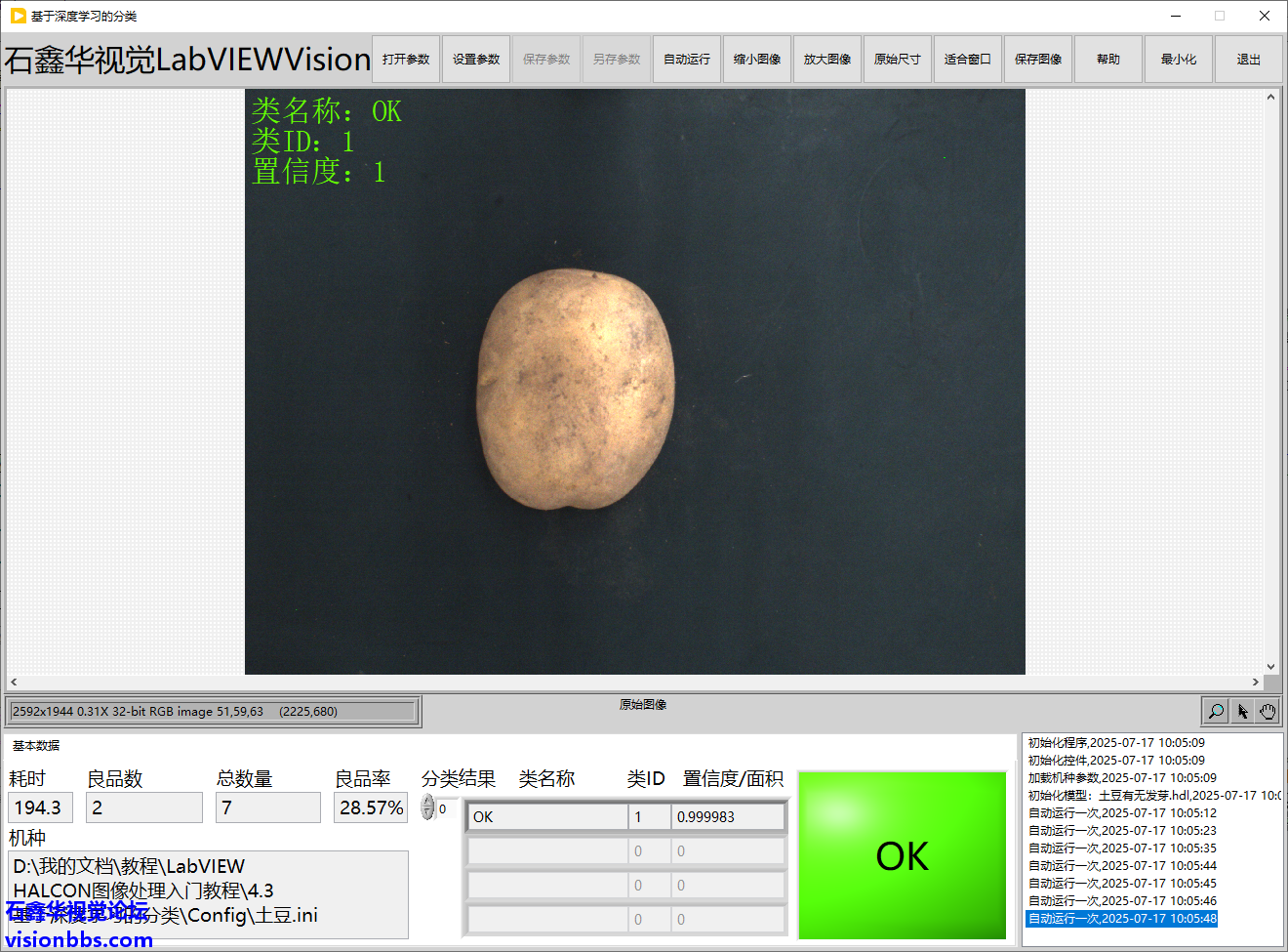

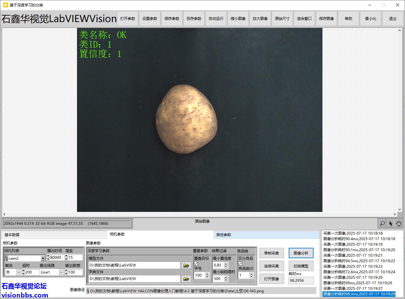

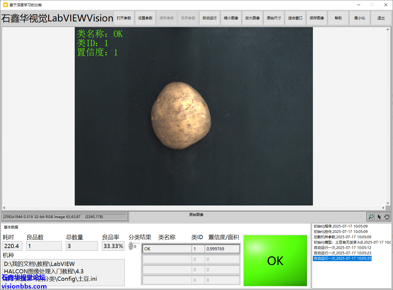

    没有发芽的土豆-OK
    没有发芽的土豆-OK
    没有发芽的土豆-OK
           使用Halcon作为内核,调用了Halcon中的深度学习功能,调用相对比较简单,读取模型、获取/设置参数、应用模型、处理结果。部署也相对比较简单,LabVIEW环境,只需要安装LabVIEW的RTE、VDM RTE、Vision公共资源VCR(VDMRTE已经包含)、VAS IMAQdx RTE、HalconRTE。也就是在LabVIEW的视觉运行环境和Halcon的运行环境就可以了。没有其他部署要求。

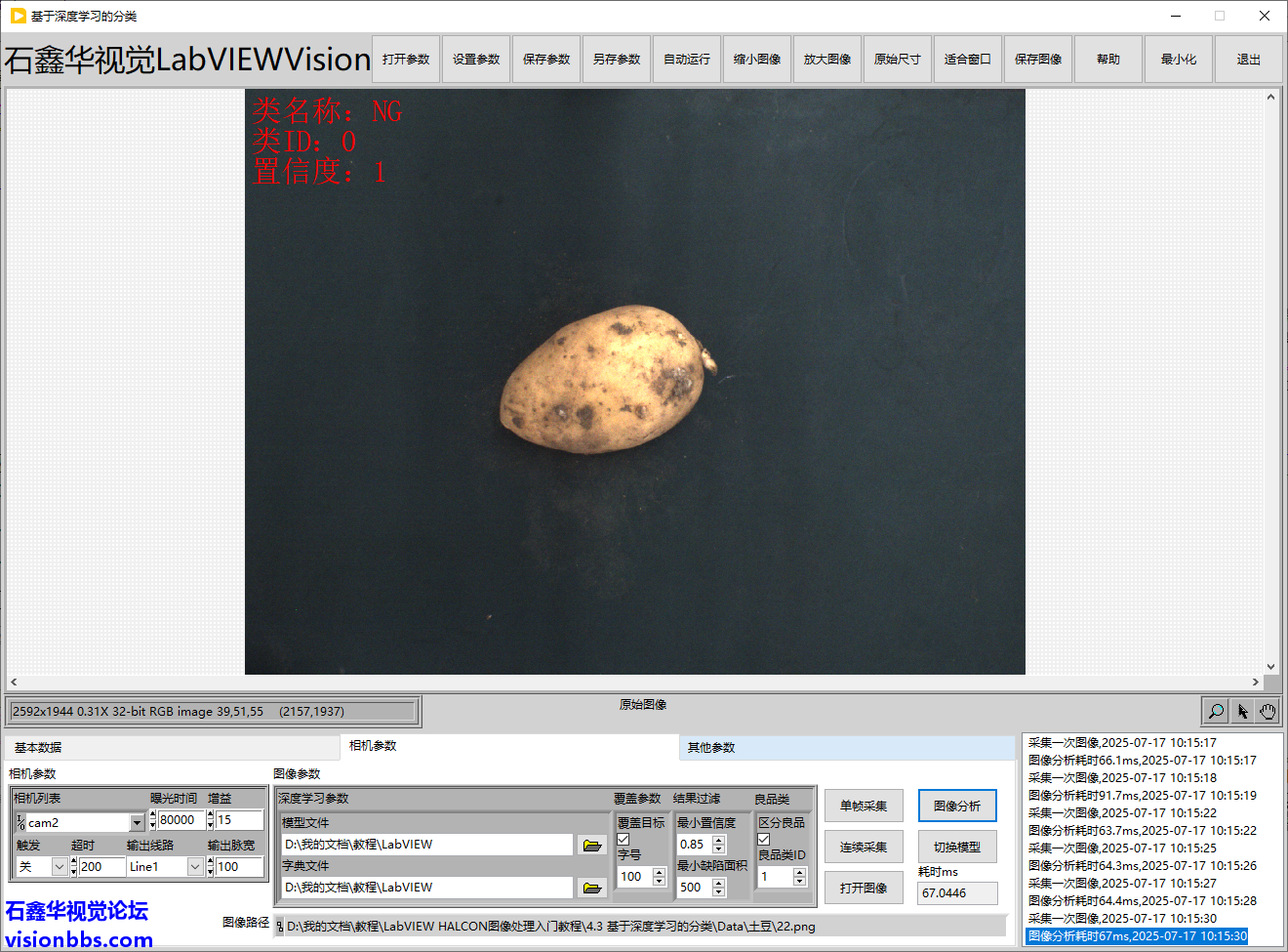

           视野中的单个产品的分类,是比较简单的。分类结果中包含了类名称、类ID、置信度,只需要根据这些数据进行判断即可。如上面的土豆分类,只有好的土豆和发芽的土豆。也就是两个类,一个OK类(好的土豆),一个NG类(发芽的土豆)。分类效果相对来说,现有的几十幅图像,都能准确的分类,置信度都在0.9以上(90%)。比使用传统方法处理效果要好不少,速度也快。
    NG分类耗时66ms
    OK分类耗时64ms
           推理GPU使用的是古董GTX 960 4G,500万像素时,分类处理耗时60多ms左右,而且比较稳定。而如果换成CPU推理,则耗时更长一些,而且不太稳定,少的70多ms,多的则百八十毫秒了。
