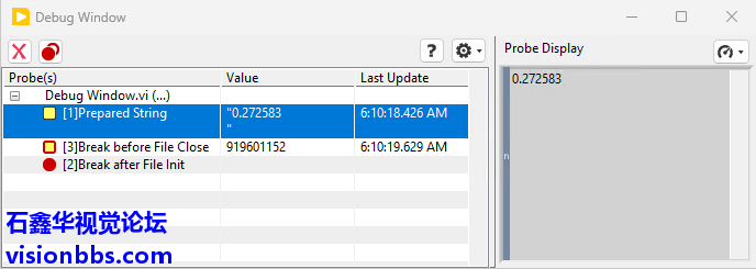

    亮点:新的和高级的功能调试窗口
    新的调试窗口整合了探针监视窗口和断点管理器,以简化LabVIEW应用程序中的调试过程。该新窗口可通过快捷键CTRL + D打开。
    调试窗口
    它显示了内存中所有VI的断点和探针。Value列还可以通过INI令牌进行自定义。(示例:DebugNumericFormat=”%#_4g”)

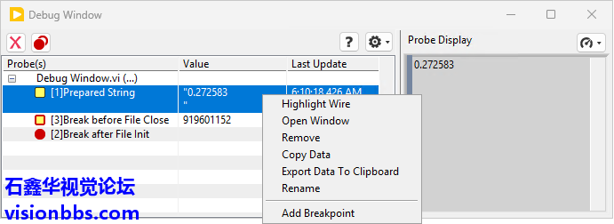

    调试窗口右键
    右键单击断点或探针可打开扩展上下文菜单。在此,我们可以添加、删除、重命名断点/探针,导出数据等。尤其是重命名功能,在调试时能提供更清晰的视图。

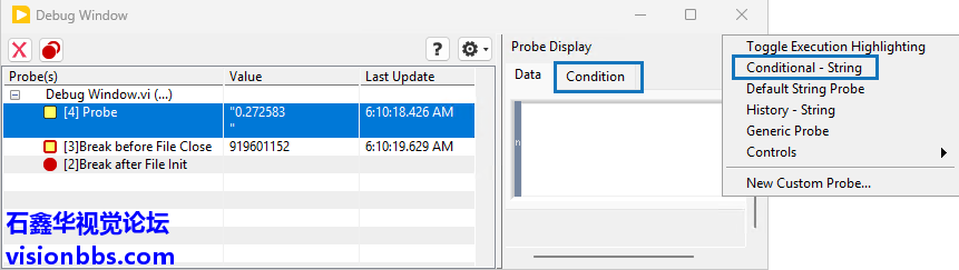

    特殊调试模式
    此外,还可以切换到特殊类型的调试模式。例如条件调试模式。在此模式下,我们可以在调试过程中仅在满足特定条件时暂停VI的执行。例如,当字符串具有特定值时。
    条件

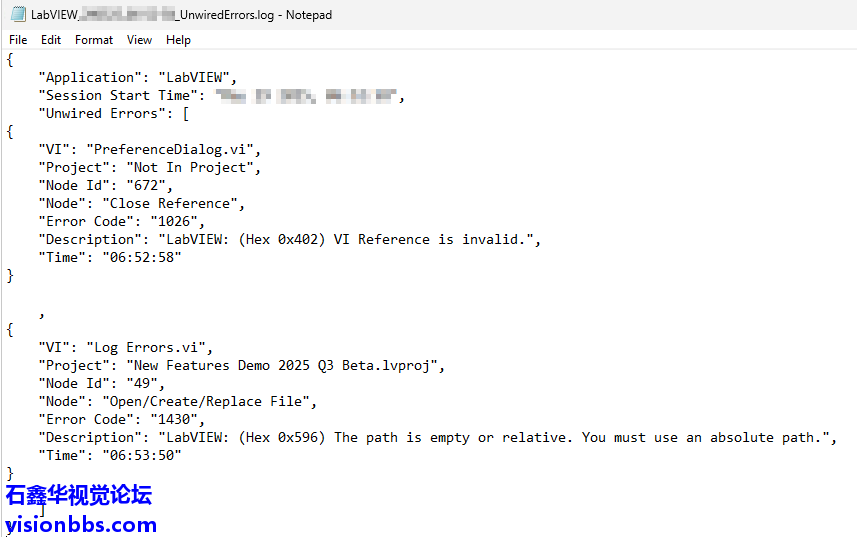

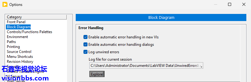

    记录未连线错误
    在LabVIEW选项中,我们可以启用“记录未连线错误”功能。无论“自动错误处理”设置如何,未处理的错误都会被写入日志文件。
    LabVIEW > 选项Options> 程序框图Block Diagram > 记录未连线错误 Log unwired errors
    记录未连线错误
    注意。目前Beta版本中仍存在一个漏洞。日志文件所在的路径仅在重新打开LabVIEW选项时才会显示。
    未连线错误输出
    这是一个会发生错误的示例。错误连线未连接。因此,错误将自动写入错误日志文件。

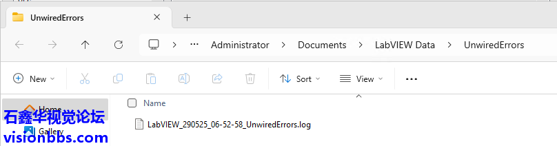

    未连线错误日志路径
    标准日志路径:用户User > 文档Documents > LabVIEW数据LabVIEW Data >未连线错误 UnwiredErrors。
    以下是一个错误日志文件的示例。
    错误日志文件

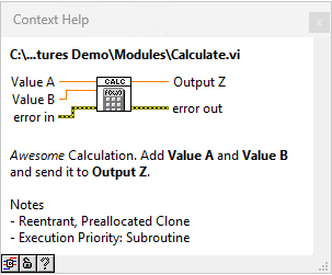

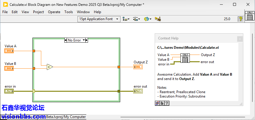

    VI即时帮助注释部分
    即时帮助已扩展,现在显示更多信息。
    l  可重入设置
    l  执行优先级
    l  首选执行系统
    即时帮助
    即时帮助可通过快捷键CTRL + H打开。

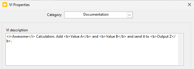

    额外提示。在VI描述中可以使用额外的格式化选项。例如,将文本加粗或斜体。
    VI描述样式设置指南
    VI描述样式效果

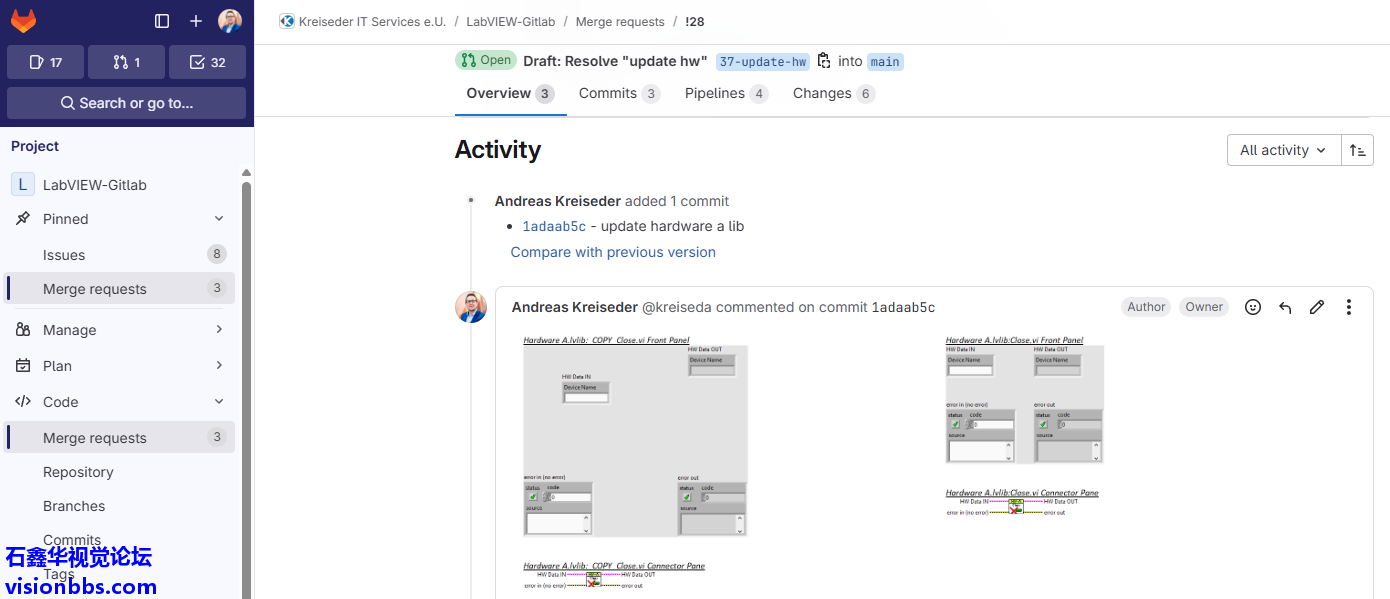

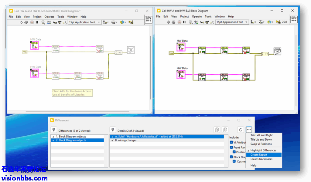

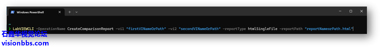

    使用LabVIEW命令行界面(LabVIEW CLI)生成VI比较报告
    自LabVIEW 2025 Q1起,用户可以生成 LabVIEW 差异比较(LabVIEW Compare)结果的 HTML 报告。在LabVIEW 2025 Q3测试版中,用户还可通过 LabVIEW 命令行界面(LabVIEW CLI)生成此报告。
    命令行
    差异
    支持的报告数据类型:
    l  HTML – 带独立图片和样式文件的HTML报告
    l  HTMLSingleFile – 带嵌入图片和嵌入样式定义的HTML报告
    l  MicrosoftWord – Microsoft Word格式(需要安装MicrosoftWord)
    l  PlainText – 文本格式的报告
    l  XML – 包含外部图片的 XML 格式报告
    支持的参数:
    l  -o 覆盖现有报告及相关文件(若已存在)
    l  -c 创建报告路径目录(若不存在)
    l  -nofp 排除前面板差异
    l  -nofppos 排除前面板中的位置差异
    l  -nobd 排除程序框图中的差异
    l  -nobdcosm 排除程序框图中的修饰差异
    l  -noattr 排除VI属性中的差异
    通过一些小调整,我们可以将这些报告推送到我们的 GitLab 源中(该功能国内用户应该期望不上)。
    调整报告
