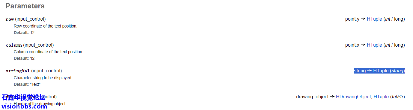

    在使用LabVIEW调用Halcon算子时,很多参数的输入值都是字符串的。当然,在Halcon中本身有字符串的格式,这个在HDevelop环境中是很好判断的,不过要用到LabVIEW环境中,则都是使用HTuple元组类型来表示。HTuple元组,则更类似于LabVIEW的变体数据类型,是可以包含多种数据类型的。因此,在使用LabVIEW调用Halcon算子需要输入字符串数据时,通常是将LabVIEW的字符串转换为HTuple元组格式。
    Halcon算子中的字符串需要使用HTuple(String)来描述

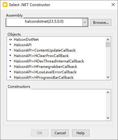

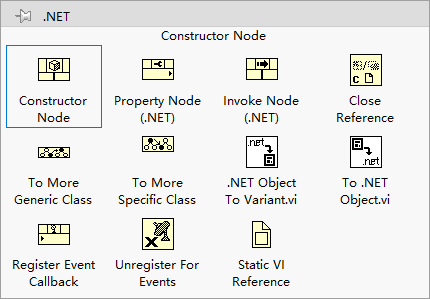

    .NET选板中的构造器节点Constructor Node
    首选选择在程序集Assembly中选择halcondotnet的.NET库:
    选择halcondotnet程序集

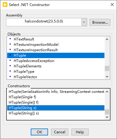

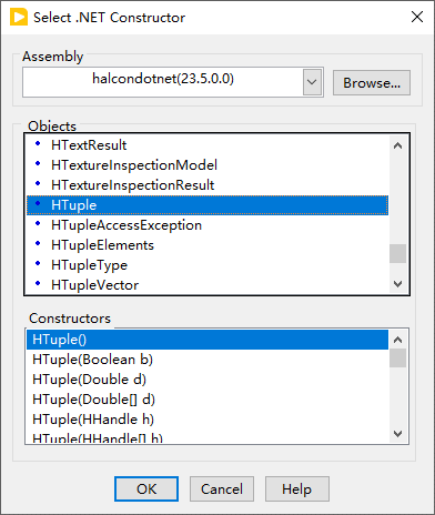

    然后在Objects对象中选择HTuple:
    选择HTuple对象
    之后在Constructors构造器中选择HTuple(String s):
    选择构造器HTuple(String s)

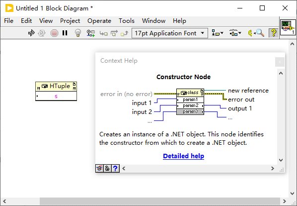

    OK确定后,就可以得到一个构造器:
    HTuple(Strings)构造器节点
    这个HTuple(String s)构造器节点,就是将LabVIEW字符串转换为HTuple的方法。注意,这里是.NET的构造器节点来实现的,不是打开HTuple类后的属性或方法来实现的。

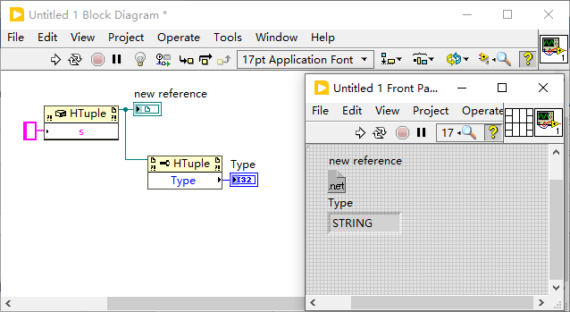

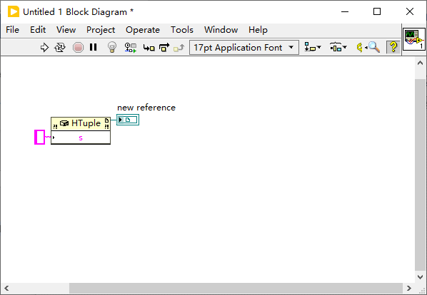

    上面的构造器节点函数放置后VI还是错误的,不能运行,这个是因为s端必须要连线才可以:
    s端连线后VI可运行
    这时如果在HTuple引用后面加一个HTuple的属性Type,可以得到当前的HTuple类型是字符串String:
    HTuple(String s)的类型是字符串
    通过上面的方法,就可以将LabVIEW中的字符串,转换为Halcon中的HTuple(string)元组字符串了,方法其实是非常简单的。
