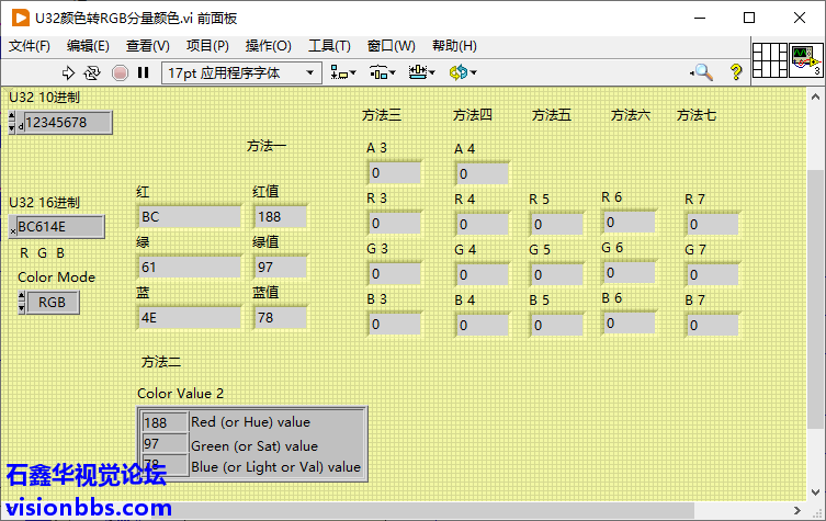

    在石鑫华论坛的主题:LabVIEW将表示颜色的U32值转换为RGB对应的分量值LabVIEW实现方式http://visionbbs.com/thread-22940-1-1.html中,实现了一个简单的将U32转换为R、G、B颜色分量的方法。这种方法比较直观,对于新人很好理解。但是有经验的都说太复杂。那么,我们再来看一下,适合老鸟的一些方法。这些方法不止一种,有些比较简单,有些则比较复杂。
    先来看一下运行效果:
    多种U32颜色值转RGB颜色分量的方法运行效果
    多种U32颜色值转RGB颜色分量的方法程序框图
    这里一共使用了7种方法,前面两种方法在之前的帖子里介绍过了。

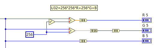

    而后面的方法五、六、七,则都是基于颜色值,然后进行一些计算,从而得到了R、G、B的分量。都是基于U32=256*256*R+256*G+B这个公式来处理的。
    方法五,B直接取U8,G强制转换为U16,再除以256后强制转U8,R直接除以65536,强制转U8。U32颜色值是按照ARGB的顺序将各个颜色分量使用4字节U8拼接成U32,那么将该数据直接转换为U8,就只取最后低一字节的值,则表示了B平面的值。所以,蓝色平面的值是最简单的,直接将U32强制转换为U8即可得到。G则是第二个U8字节,将U32强制转换为U16后,将保留G+B的分量。这时除以256(右移8)后,再强制转换为U8,则是G分量了。这里的G按道理来说,直接除以256就相当于是右移8位,这时再强制转换为U8就可以得到G分量了,但是实际运行时,颜色12345678对应的则G值是255,并不是真实的97。12345678/256=48225.3045875,整数部分48225,二进制是1011 1100 0110 0001,低8位0110 0001则是97。但是将48225.3045875强制转换为U8则为255。但是如果将48225.3045875先强制转换为U16,然后再强制转换为U8,则又可以得到97的正确值:
    方法五的另一种实现方法
    这里主要涉及到不同数据强制转换时的处理方法不一样。使用除法后,结果总是DBL类型的。对于DBL转整形,使用的是饱和处理方式。当结果超出强制转换的整形类型范围时,则只其结果只能是最大值或最小值,U8被强制限制为0~255。而如果使用长字节整形转换为短字节整形,则使用的是直接取其相应的低位字节,U16转U8时,则取低8位。
    方法六,和方法五是比较类似的,B直接强制转换为U8。G右移8位后强制转U8,R右移16位,强制转U8。G的获取则要简单很多了,这里没有使用除法,也就没有DBL浮点型,所以直接右移后仍然是整形,可以直接取低8位。
    方法七,则直接使用颜色值进行计算R=U32/65536;G=(U32-R*65536)/256;B=U32-R*65565-G*256。这里实际上就是最底层的加减乘除实现方法。但是也是最复杂的。
