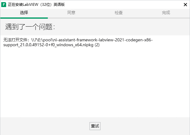

    有用户安装NI官方的LabVIEW 2021 SP1 Patch6 32位英文版,在安装过程中弹出错误:
    安装LabVIEW时遇到了一个问题
           遇到了一个问题:无法打开文件:\\?\E\pool\ni-assistant-framework-labview-2021-codegen-x86-support_21.0.0.49152-0+f0_windows_x64.nipkg(2)。试了几台电脑,均是这种错误。

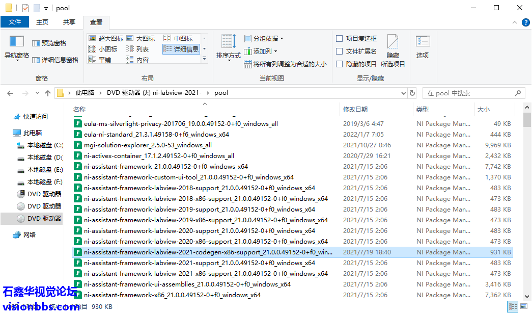

    另一种可能情况则是文件本身不存在。打开ni-labview-2021-x86_21.1.6离线安装文件,进入pool目录:
    ni-labview-2021-x86_21.1.6_offline.isopool目录
           pool目录下,没有发现ni-assistant-framework-labview-2021-codegen-x86-support_21.0.0.49152-0+f0_windows_x64.nipkg这个文件。
           打开同版本号的中文版ni-labview-2021-x86-zh-cn_21.1.6,查看其pool目录下,则有ni-assistant-framework-labview-2021-codegen-x86-support_21.0.0.49152-0+f0_windows_x64.nipkg文件:

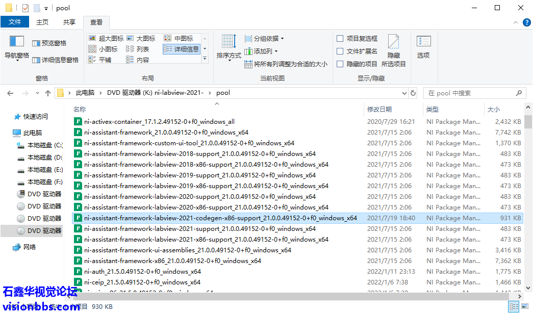

    查看之前的2021SP1F1、F2等版本的32位英文版中,也有相关的文件:
    ni-labview-2021-x86_21.1.2等版本中包含相关的文件
           ni-labview-2021-x86_21.1.2等英文32位版本中,则包含了上述无法打开的文件。所以,这里的问题就明白了,就是ni-labview-2021-x86_21.1.6这个安装包中并没有包含ni-assistant-framework-labview-2021-codegen-x86-support_21.0.0.49152-0+f0_windows_x64.nipkg这个文件。
