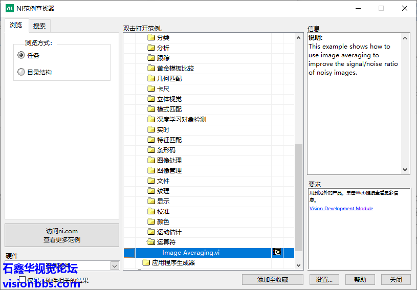

    当前版本VDM的范例共有71个,本范例介绍的是最后一个图像平均。这里是按照LabVIEW32位中文版中的范例查找器中默认方式(文件夹首字母)排序的:
    范例查找器>工具包和模块>视觉>运算符>Image Averaging.vi

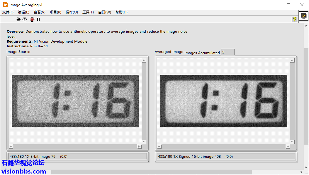

    平均图像效果1:5幅图像

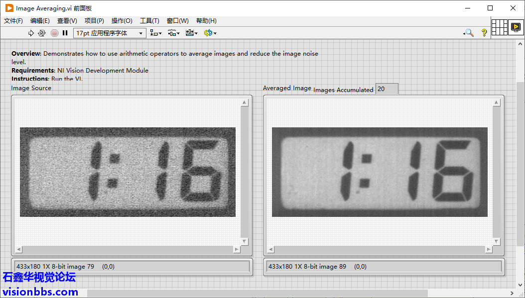

    平均图像效果2:20幅图像
           平均图像的效果,主要是降噪。如果图像有很大的噪声(例如说相机的增益开的很大,照明不够时),使用这种方法可以改善图像的效果。但是这种方法是在牺牲速度为前提的。采集多幅图像并求平均这个过程,和单个图像比,花费的时间肯定不是一个量级的。
