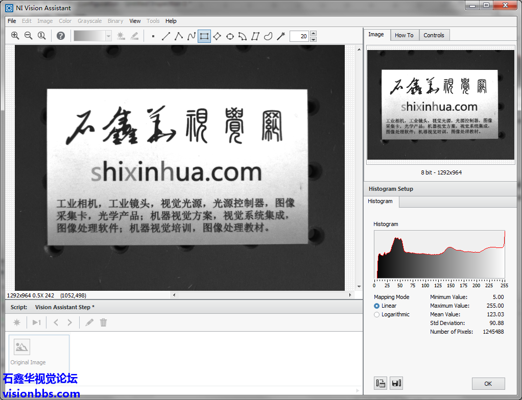

    初次使用直方图时映射模式默认的Linear线性模式
    初次使用直方图时,映射模式是线性模式。这里可以改成对数模式:

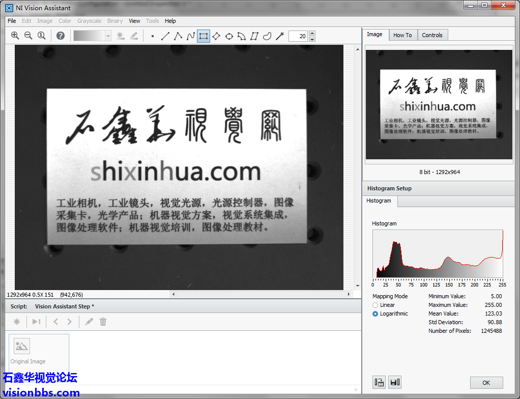

    但是当选择了对数模式的映射模式时,再点OK后,则显示不正常了:
    先选择对数模式
    对数模式后OK确认后再次进入直方图函数

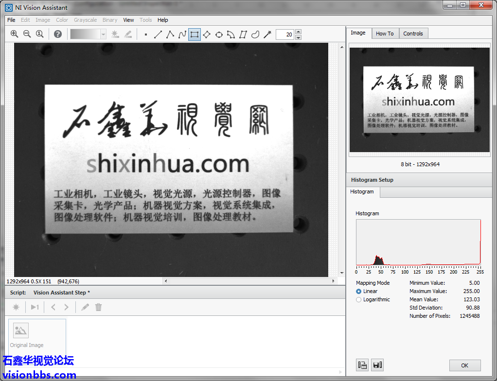

    这时OK确认后再次进入直方图函数后,则发现出现问题了。进入直方图函数后,映射模式赋值仍然是初始化时的线性模式。但是这时的直方图中实际显示的则是对数模式的效果。这时要想再显示为线性模式,就得手动切换映射模式,先将模式切换为对数模式,这时因为本身显示的就是对数模式,所以直方图是不会变的:
    将映射模式改为对数模式
    然后再次切换回线性模式,直方图才会显示线性模式:
    再次切换为线性映射模式时直方图显示为线性模式

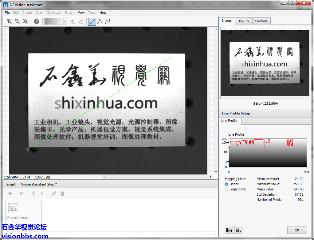

    这里也就是在最后选择了对数映射模式并确认后,再次使用直方图函数时,直方图显示有问题。这个问题在线剖面函数中也是存在的,可能是直接复制了相应的vi,只是把内部的测量函数换成了线剖面函数。
    线剖面图-线性模式
    线剖面图-对数模式
    线剖面图选择了对数模式OK确认后再次进入线剖面图映射模式错误
    当映射模式选择了对数模式后,OK确认后,再次进入线剖面图函数时,这时映射模式仍然是使用初始化的线性模式,而线剖面图则实际使用了上次的对数模式来显示的。

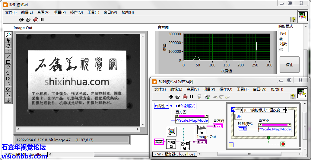

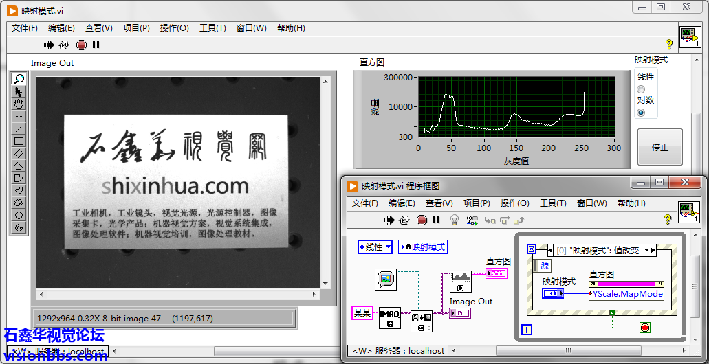

    这个问题在VBAI2020VBAI2023中都存在,至于之前的版本,估计也是有问题的,应该属于是历史遗留问题,没有人提出,就一直存在着没有解决。至于底层函数,其实很好理解,Mapping Mode控件初始化时始终会用线性模式进行赋值。初始化时,会执行一次直方图或(线剖面图,则是在画线ROI后执行线剖面图函数),这时则仍然是使用上一次的Y轴映射模式属性。Mapping Mode控件值改变时,再响应相应的事件,并使用新值赋值给Y轴映射模式:
    直方图映射模式-线性模式
    直方图-对数模式
    停止VI后再运行VI

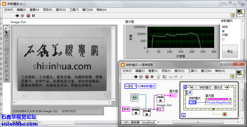

    映射模式赋值为了线性,但是直方图显示控件的Y标尺映射模式仍然还是上次的直方图模式。其实,这里要解决这个问题,只需要在初始化赋值映射线性模式时,也同时给直方图的Y标尺赋值映射模式即可:
    Y标尺映射模式初始化时赋值
    当然了,在VBAI中我们是改不了这个VI的,这个就得NI的工程师来处理了。但是,如果没有人提交错误,那么下一版中,仍然是会保留这个错误。不过这种小错误并不是致命的,改不改其实并不影响实际测量。
