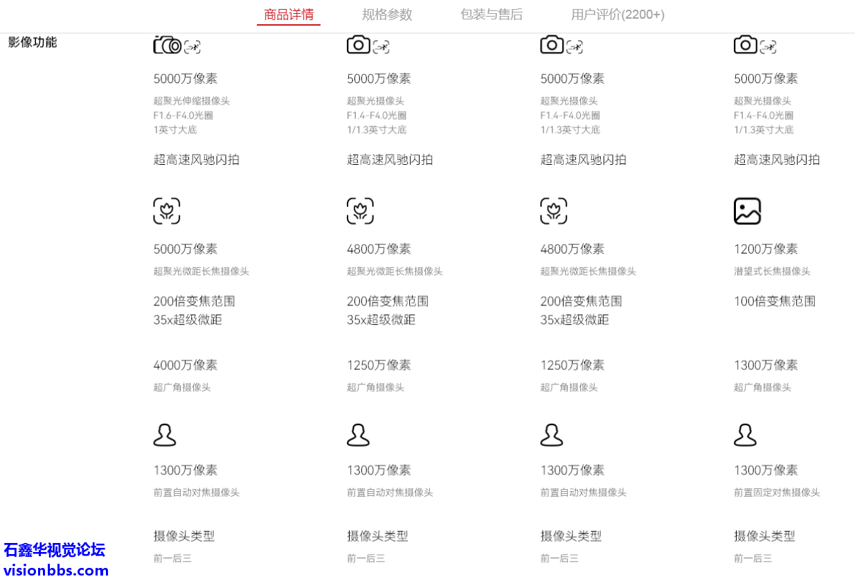

    华为Pura70影像功能参数
    上面的是Pura70官方提供的影像功能基本参数,左高右低。主摄像头的图像传感器芯片,P70Ultra用的是IMX9891英寸级别的,而其他的P70Pro+P70ProP70则是使用的是OV50H
    从分辨率上看,均为5000万像素级别。现在分辨率已经没有什么人再吹这个参数了。以前几年是唯像素论时,那个个都是吹上天,那时候苹果的1200万像素用了很多年,国货的红绿蓝厂都使用上亿像素了。图像传感器的像素尺寸,并不像CPU芯片那样,制造工艺越小越好,7nm5nm3nm什么的,精度越高,单位面积容纳的晶体管就越多,算力越高。图像传感器,还得考虑进光量,单个像素的尺寸越小,那能进光的口径也就越小,效果则是越差的。反而要求像素尺寸越大,开口率越高成像质量才会越好。但是单个像素尺寸大了,同样的靶面的传感器,可容纳的像素数量就少了,图像分辨率就降低了。所以分辨率和图像质量之间会有一个比较恰当的值。现在的单位像素的尺寸基本上到0.7um后,就不再往下了做的更小了,因为成像效果会下降明显。所以,看现在主流的图像传感器,一般也就是在5000万像素上下。

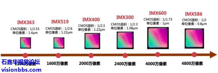

    索尼1200~4800万像素的芯片大小和像素尺寸
    而如果是同样分辨率的5000万像素,P70Ultra使用的是1寸的芯片,单位像素尺寸是1.6um,而其他三款型号使用提1/1.3寸的传感器,单位像素尺寸是1.2um。从这个数据来看,P70Ultra要强一些。而P70系列的4款机型,都主打了一个超级大底(大靶面)的概念,其实这个就是卖点。市面上并不缺大底的芯片,工业相机上使用的很多摄像头,都是大底的。1000~6500万像素、1~2.3寸的芯片的大把,有性价比高的卷帘CMOS,也有性能高的全局CMOS。但是工业上这些芯片很好应用,毕竟工业相机可以做的比较大个,拳头大都没关系。但是在手机上,要应用上大底的摄像头,还是比较考验技术的。如果真的好实现,那何不直接上一块单反上使用的35mm全画幅的传感器呢?那就真的媲美单反了。
