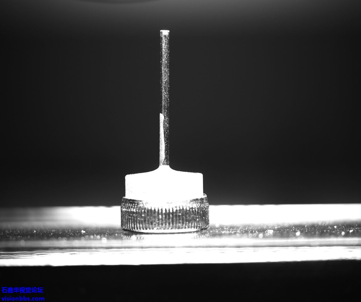

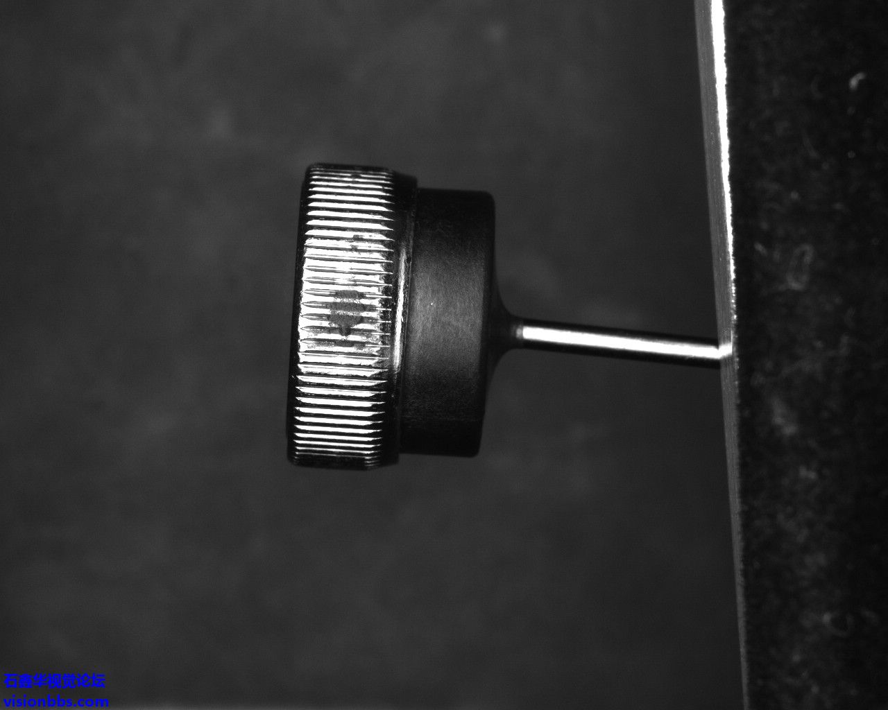

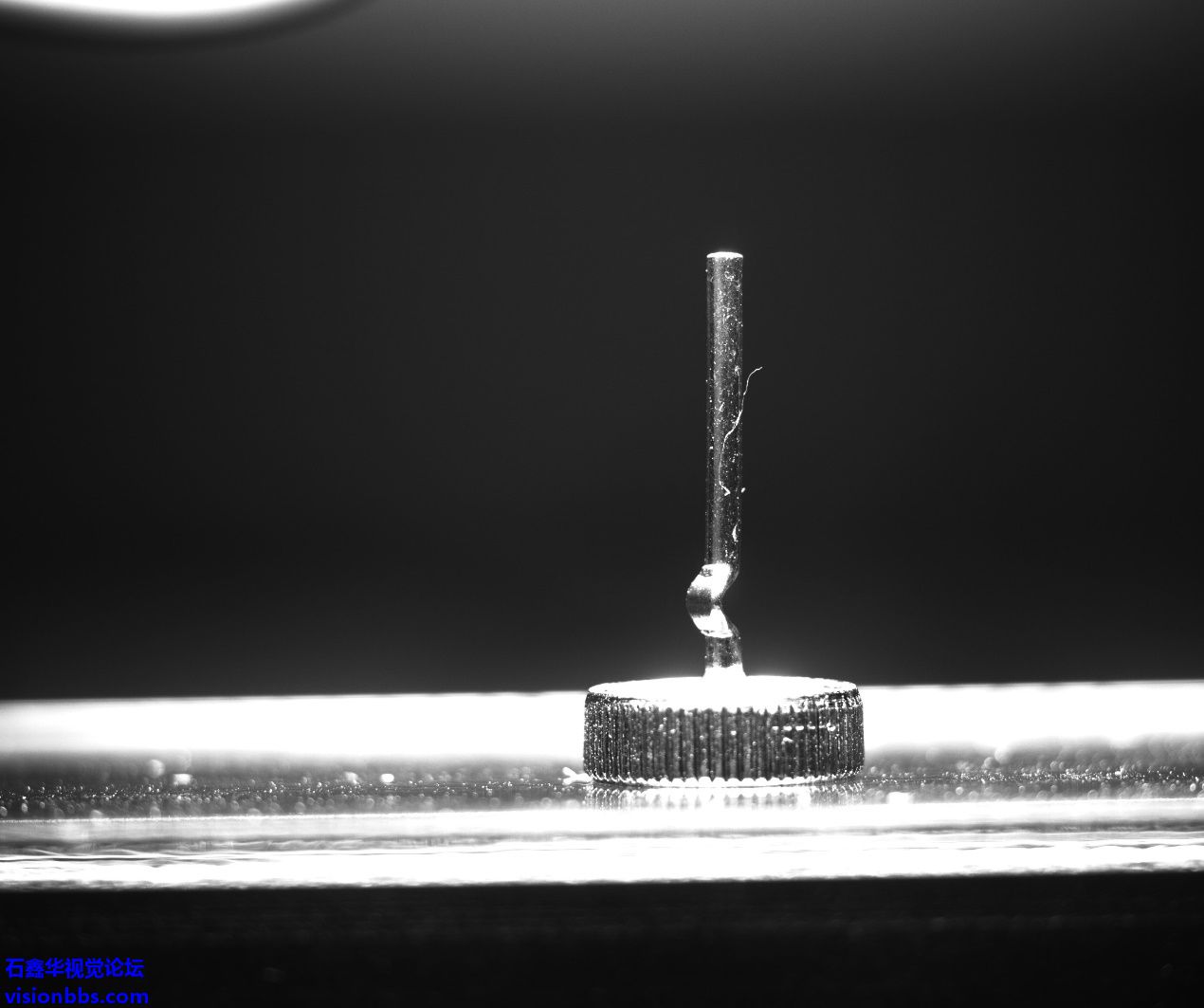

    二极管侧面OK
    二极管侧面NG

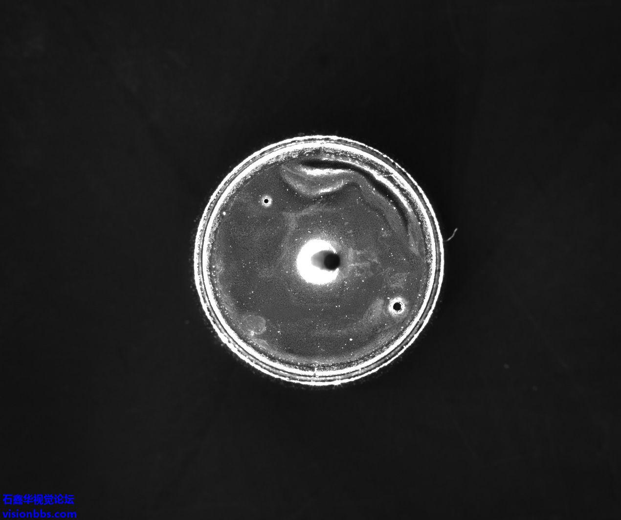

    二极管底部NG
    二极管底侧NG

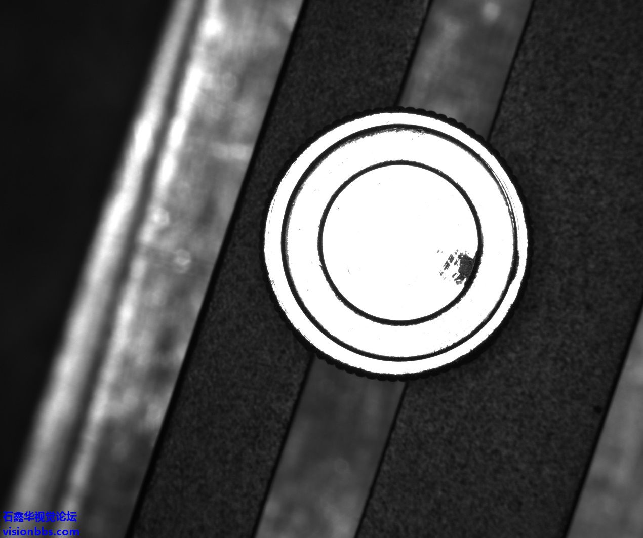

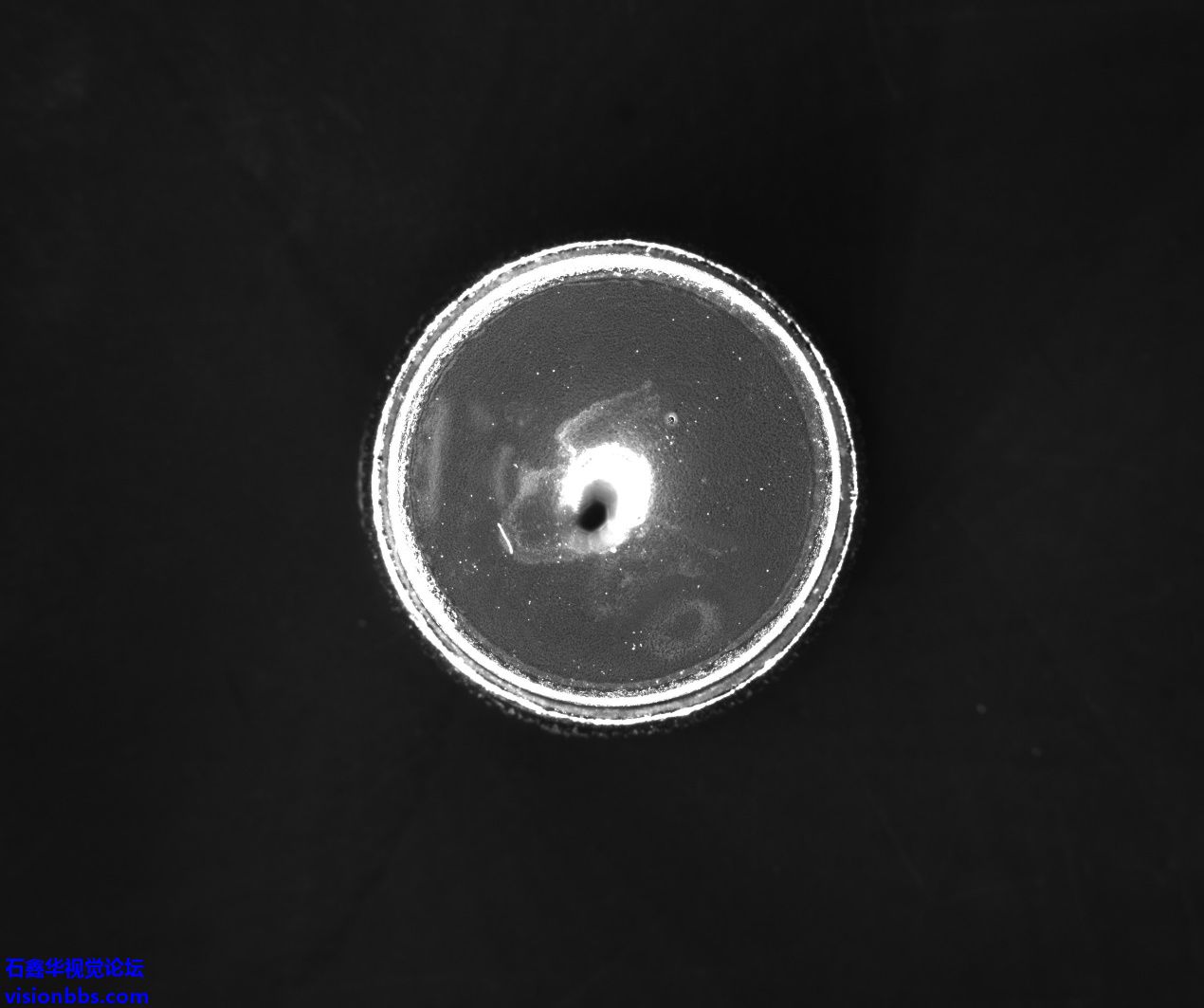

    二极管顶部OK
    二极管顶部NG

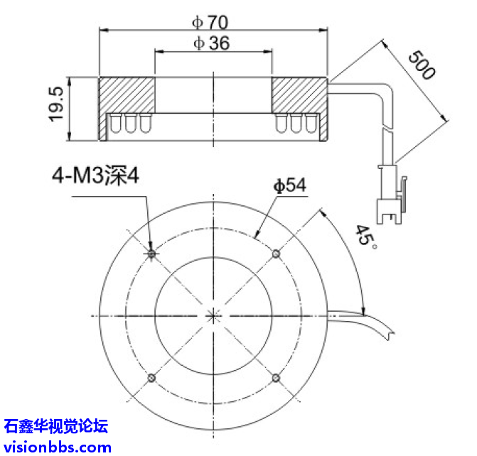

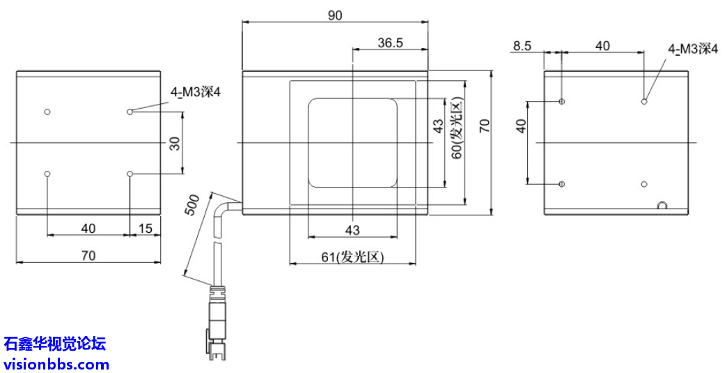

    机器视觉光源

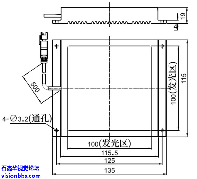

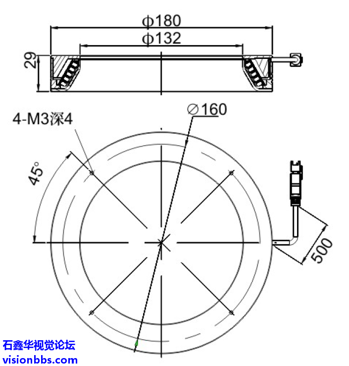

    本视觉方案中检测了产品的顶、底、侧、侧部等多个位置,使用了不同的光源。侧面的面光源SHI-HFLM100100-W;底部的SHI-RLM7090-W;底侧部的SHI-COLM-60-W;顶部黑胶的SHI-RL18030-W
    SHI-RLM7090-W
    SHI-COLM60-W
    SHI-HFLM100100-W
    SHI-RLM18030-W

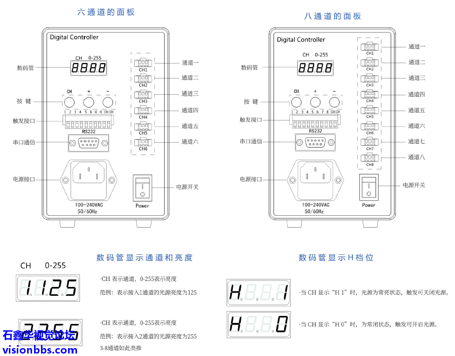

    光源控制器
    因为使用的光源比较多,上下左右至少都有4种光源,而且涉及到柱面时,可能需要有多个工位检测多个角度的柱面(不安排多工位那就只能旋转产品),所以这里需要考虑4路、6路、8路、12路的控制器;如果工位是分开的,也可以考虑使用多个小功率的模拟控制器。如SHI-DPSM24125-8CH
    SHI-DPSM24125-8CH

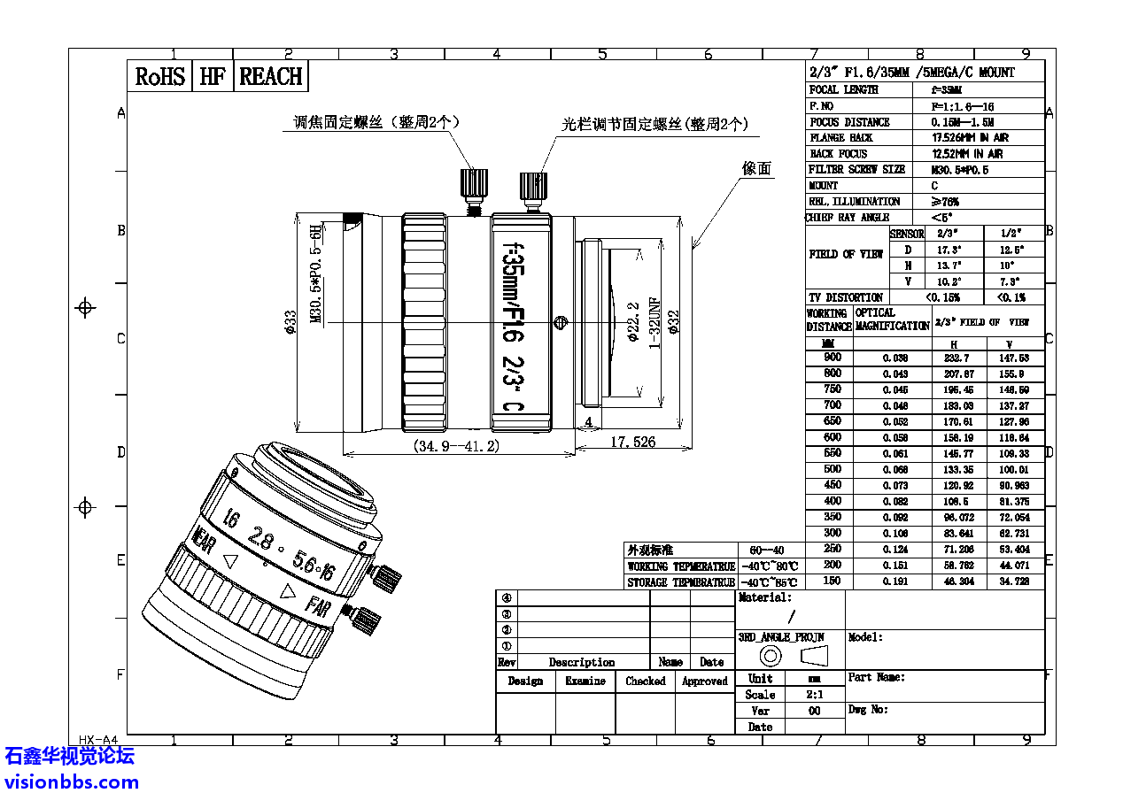

    工业镜头

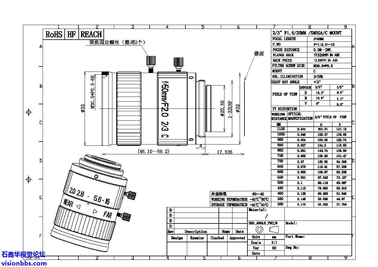

    拍摄范围比较小,几毫米到十几毫米,要么使用远心镜头,成本略高一些;要么使用35mm/50mmFA镜头加接圈来实现小范围的拍照,考虑SHI-C3516FFWSHI-C5020FFW
    SHI-C3516FFW
    SHI-C5020FFW
