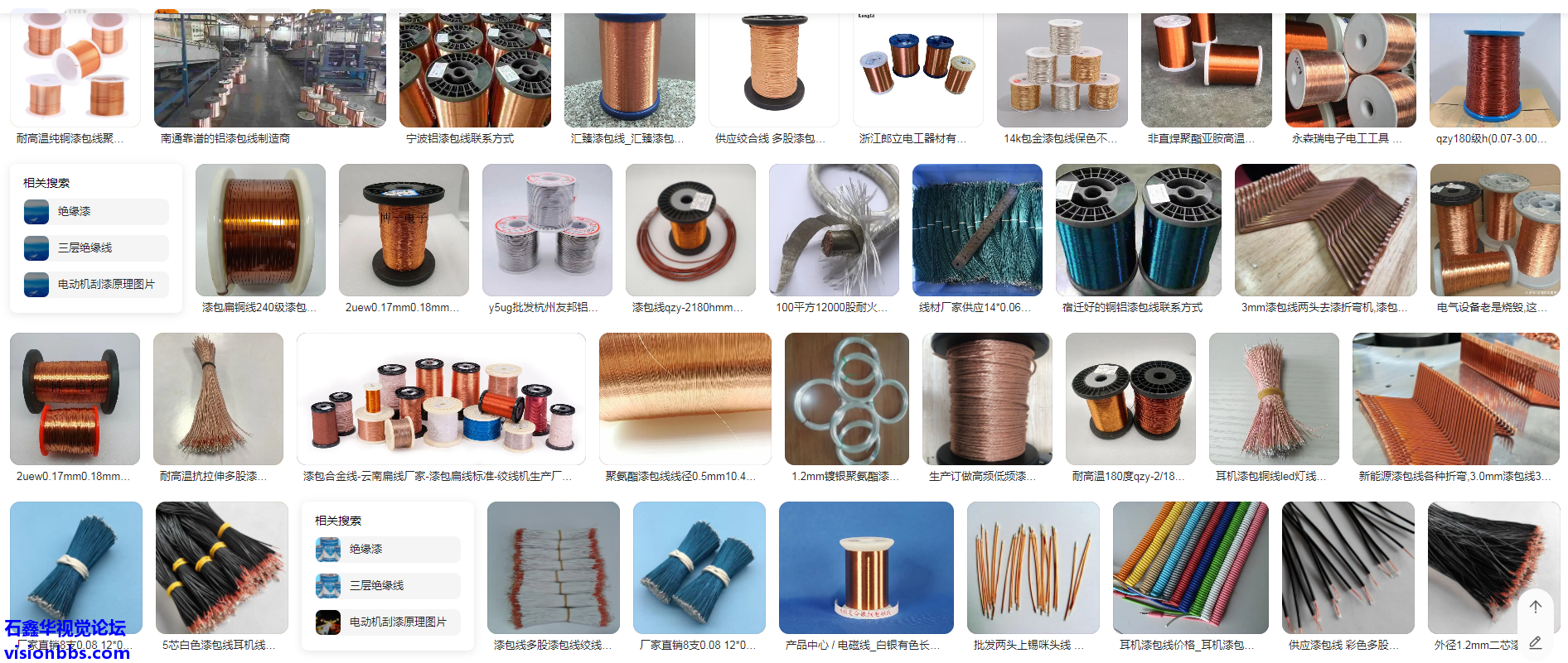

    漆包线是线缆领域一种比较常见的产品,也有很多的类型,有截面有圆形的,也有长方的,大小粗细也有所不同。包漆的颜色也有不同,不过主要是以铜色的油漆为主。生产时主要是以卷为包装单位,这种类型的,一般可以在生产过程中检测;也有可能是制作成一些特殊的形状,如一些导电连接线,通常用于汽车、变压器等桥接位置。漆包线的外观缺陷检测主要撞伤刮伤、掉漆、异色等缺陷类型。一般的缺陷可能都会比较大,但是也不排除非常小的缺陷。如果是有比较小的缺陷检测,那么可能落实下来就比较难,大一些的缺陷总是会容易检测一些。对于那些在生产中加工成卷的产品,可能相对更好检测一些,因为在加工过程中,运动检测时的产品基本上是一样的,只检测局部表面,打光拍照都要容易一些。而对于那些异型的桥接件,则需要整个零件表面静态检测,打光拍照相对来说,要更难一些。漆包线缺陷检测整体上来看其实也是比较难的,特别是对于一些长方条形的产品,在一些倒角位置也会有缺陷时,打光并不是太好处理。然后对于表面一些细小的划伤,和本身的纹理存在干扰,也不是太好解决。
    各种漆包线(图片源于百度搜索截图)

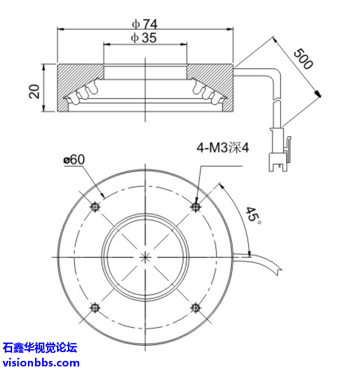

    产品本身通常都是非常细长的,所以一般是在加工过程中连续检测局部表面,所以可以拍摄比较小的表面,例如几毫米到十几毫米的样子。这种小范围,一般可以考虑环形光源,条形光源或半圆形光源。实验使用的光源是RLM-7460-R
    RLM-7460-R

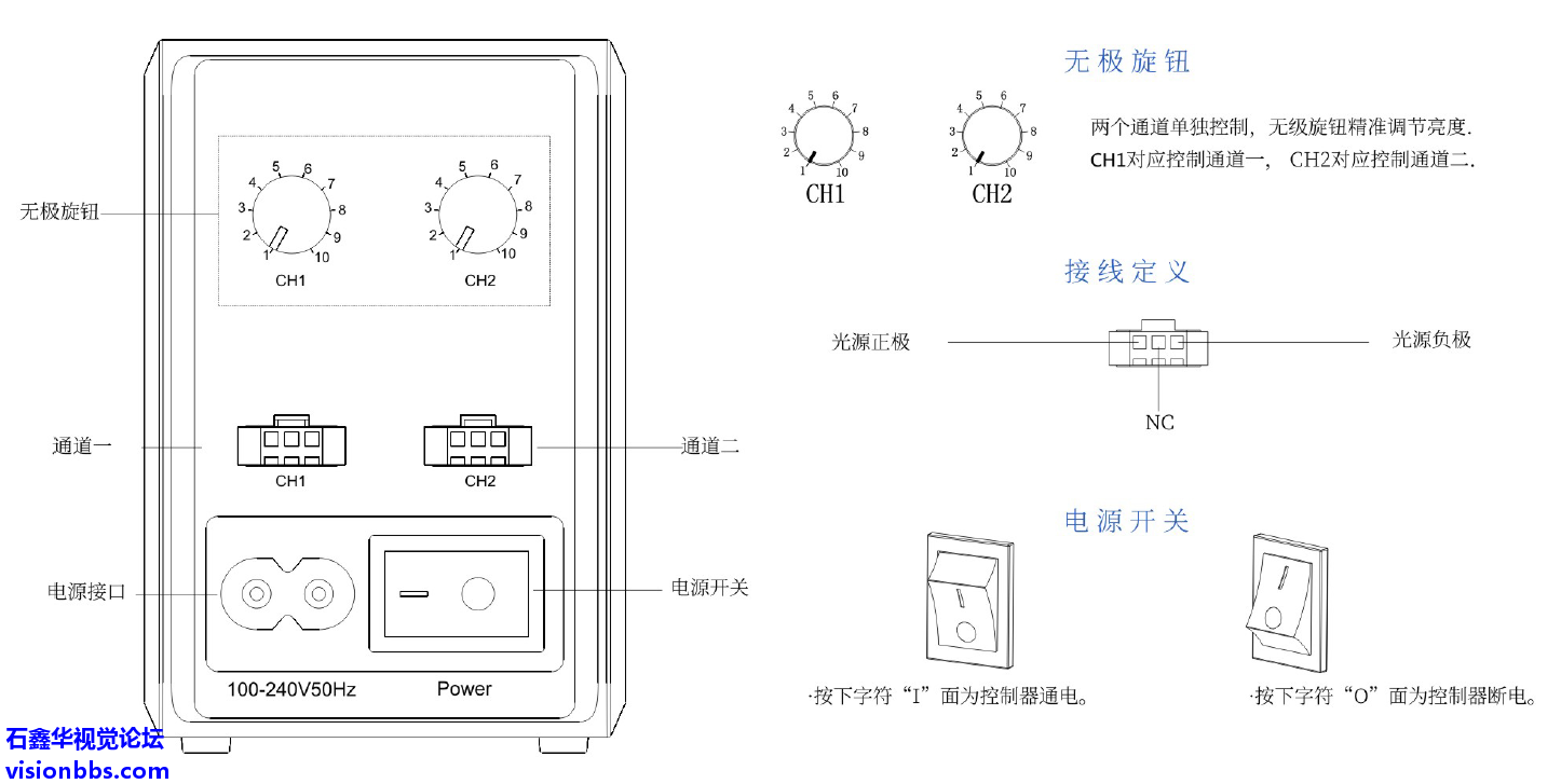

    光源控制器
    因为使用的是常规的小功率的环形光源,所以一般的模拟控制器、数字控制器都是可以使用的,这里可以考虑高性价比的MAPSM-2424-2CH,当然,如果要落实,需要连续检测,还是需要有比较高的亮度,尽量降低相机的曝光时间,那么可以考虑频闪控制器、爆闪控制器。
    MAPSM-2424-21CH
