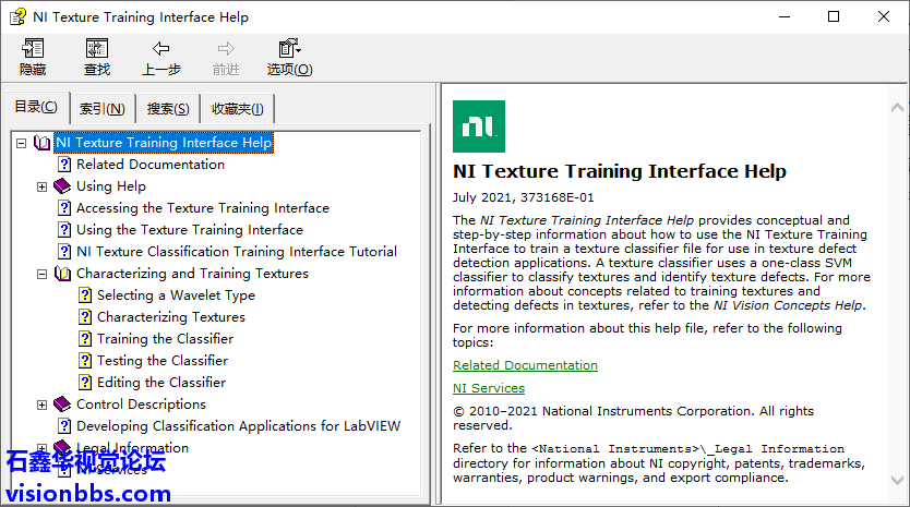

    NI TextureTraining Interface帮助文档中并没有使用命令行的语法介绍

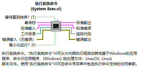

    在NI Texture Training Interface纹理训练接口程序的帮助文档中,并没有关于如何使用命令行来调用纹理器训练接口程序的语法介绍。但是我们可以按照前面介绍过的OCR训练接口程序、模板编辑器以及标定训练接口程序来测试纹理器的实现方法,特别是可参考OCR训练接口程序。因为纹理器训练接口程序,也是基于分类器文件的,而OCR训练接口程序则是基于字符集文件的,有一定的相似性。这里也是使用执行系统命令函数:
    执行系统命令函数

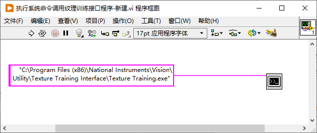

    纹理训练接口程序中没有相关的语法介绍。这里尝试了粒子分类训练接口程序、颜色分类训练接口程序基于分类器的方法,没有成功。借鉴了模板编辑器、标定训练接口程序、OCR训练接口程序的方法,也没有成功。感觉就是Texture Training.exe程序并没有留参数出来一样,无法传递参数到应用程序中。所以,最后只能通过执行系统命令直接调用Texture Training.exe程序,而不传递参数:

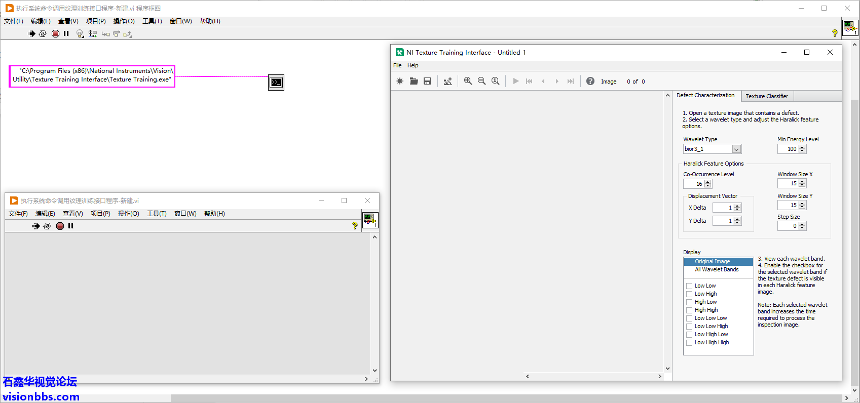

    执行系统命令调用纹理训练接口程序-新建程序框图
    直接调用纹理训练接口程序的效果

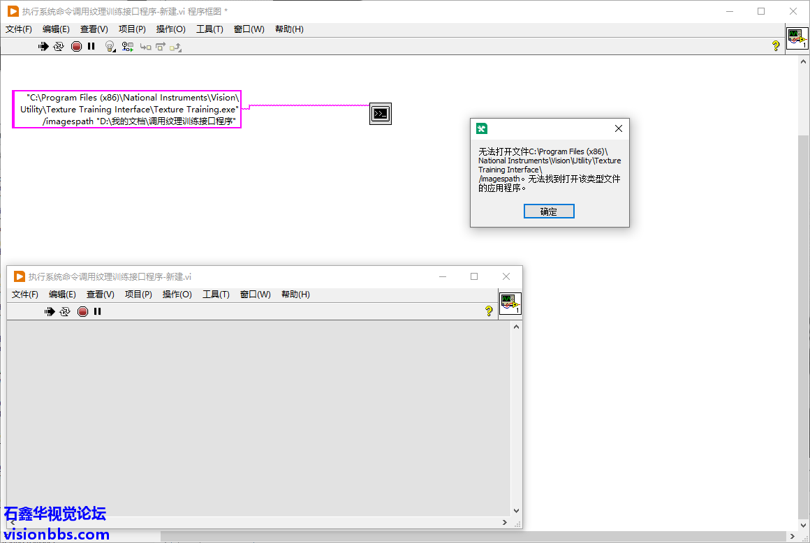

    直接调用纹理训练接口程序时,还是可以的。这里不导入图像、不编辑分类器文件就能正常操作。而如果尝试连接一些参数,则就无法完成任务:
    尝试导入文件夹失败
    尝试按照/imagespath[Folder Path]的语法来导入文件夹中的图像,失败。参考其他几种类型的接口程序测试了多种参数方式,均失败。所以,只能认为这里的EXE程序并没有留出参数给我们调用,只能简单的调用一下EXE程序本身,然后从EXE中导入图像和打开分类器进行编辑。不过,NI视觉的纹理检测效果也只能说一般,真正能做的项目也比较少,这个工具的实际作用也就没有这么大了。
