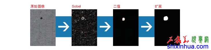

        原始图像的背景上通常存在噪点,往往导致检测不稳定。在这种情况下,通过配合使用预处理滤镜,便可实现稳定的检测,具体如下所示。

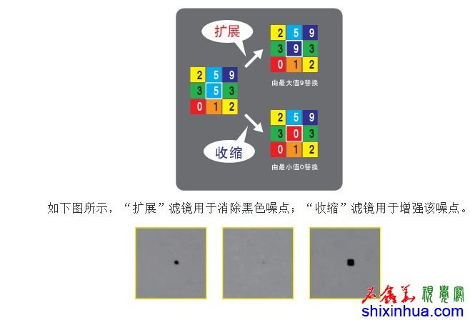

        在检测污点、瑕疵时会用到“扩展”与“收缩”滤镜技术。“扩展”滤镜使用9像素(3×3)区域(由中心像素与所有周围像素组成)的最大亮度替换中心像素的亮度。相反,“收缩”滤镜使用9像素(3×3)区域(由中心像素与所有周围像素组成)的最小亮度替换中心像素的亮度。
