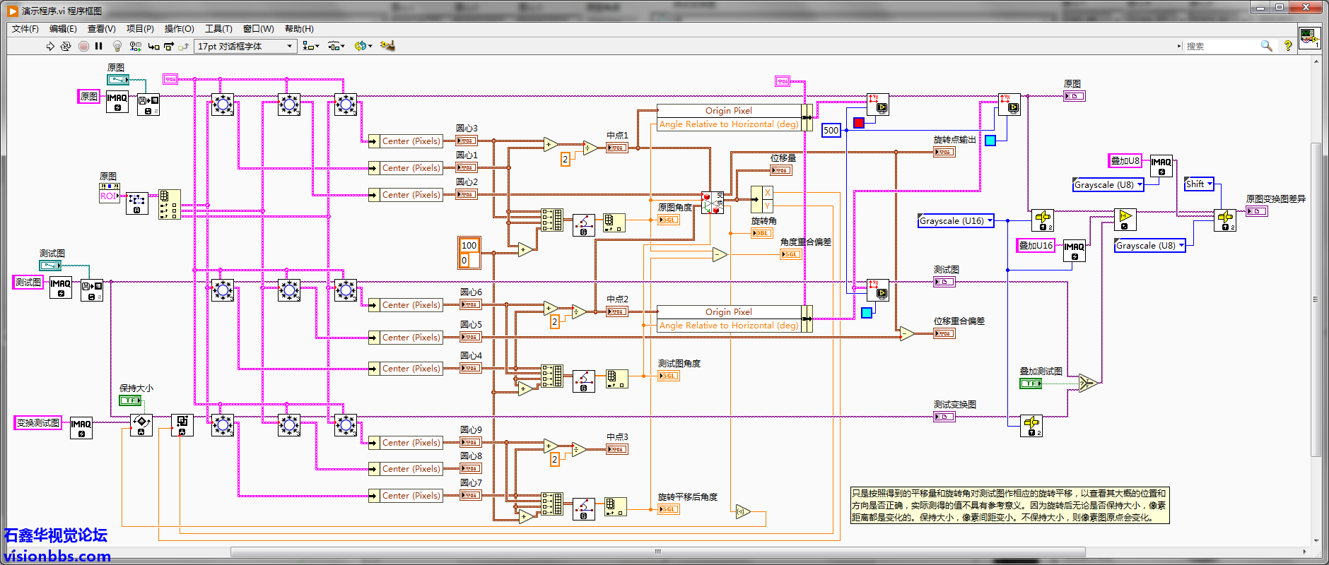

    经常看到群里有人问LabVIEW VISION机械手坐标系的仿射变换问题。群里有兄弟给出了一种方法,并与HALCON中的仿射变化进行了对比,结果是一样的。具体效果如何,我们可以来看一下测试效果。
    LabVIEW里实现刚性方向变换

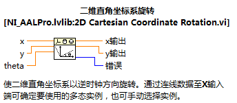

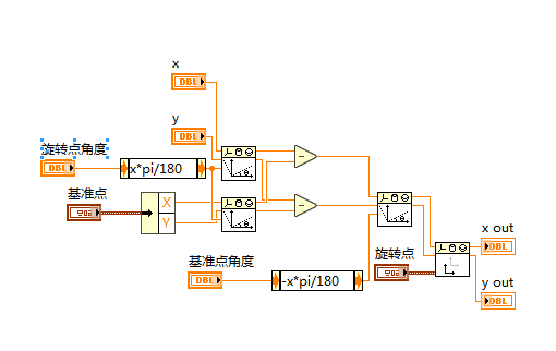

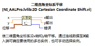

             LabVIEW里实现的的刚性方向变换,使用的是二维直角坐标系旋转 VI和二维直角坐标系平移 VI两个函数:
    二维直角坐标系旋转 VI
    二维直角坐标系平移 VI
             两个函数都是LabVIEW中包含的函数,可以参考详细帮助文档。

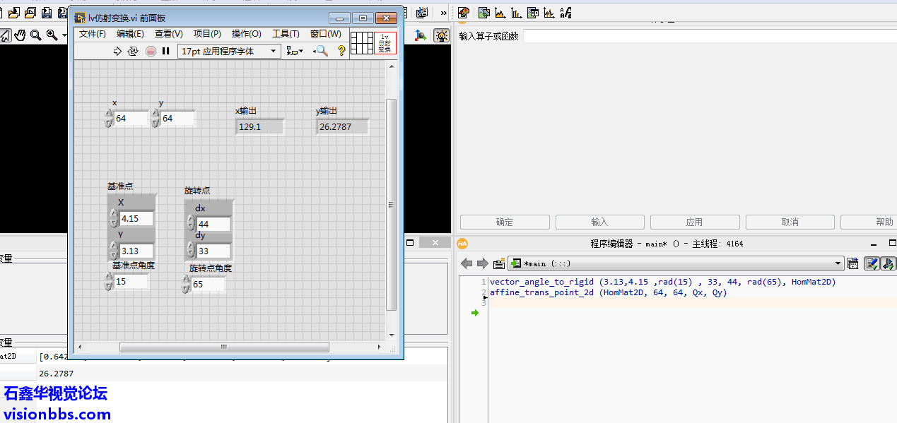

    LabVIEW里实现的刚性方向变换和Halcon里的效果对比
             Haclon里使用的是vector angle to rigid函数(将向量角度转换为刚性变换矩阵)和affine trans point 2d函数(二维点进行仿射变换)来实现刚性方向仿射变换。

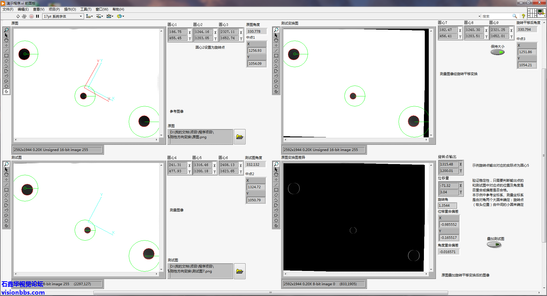

    刚性方向仿射变换演示程序程序框图

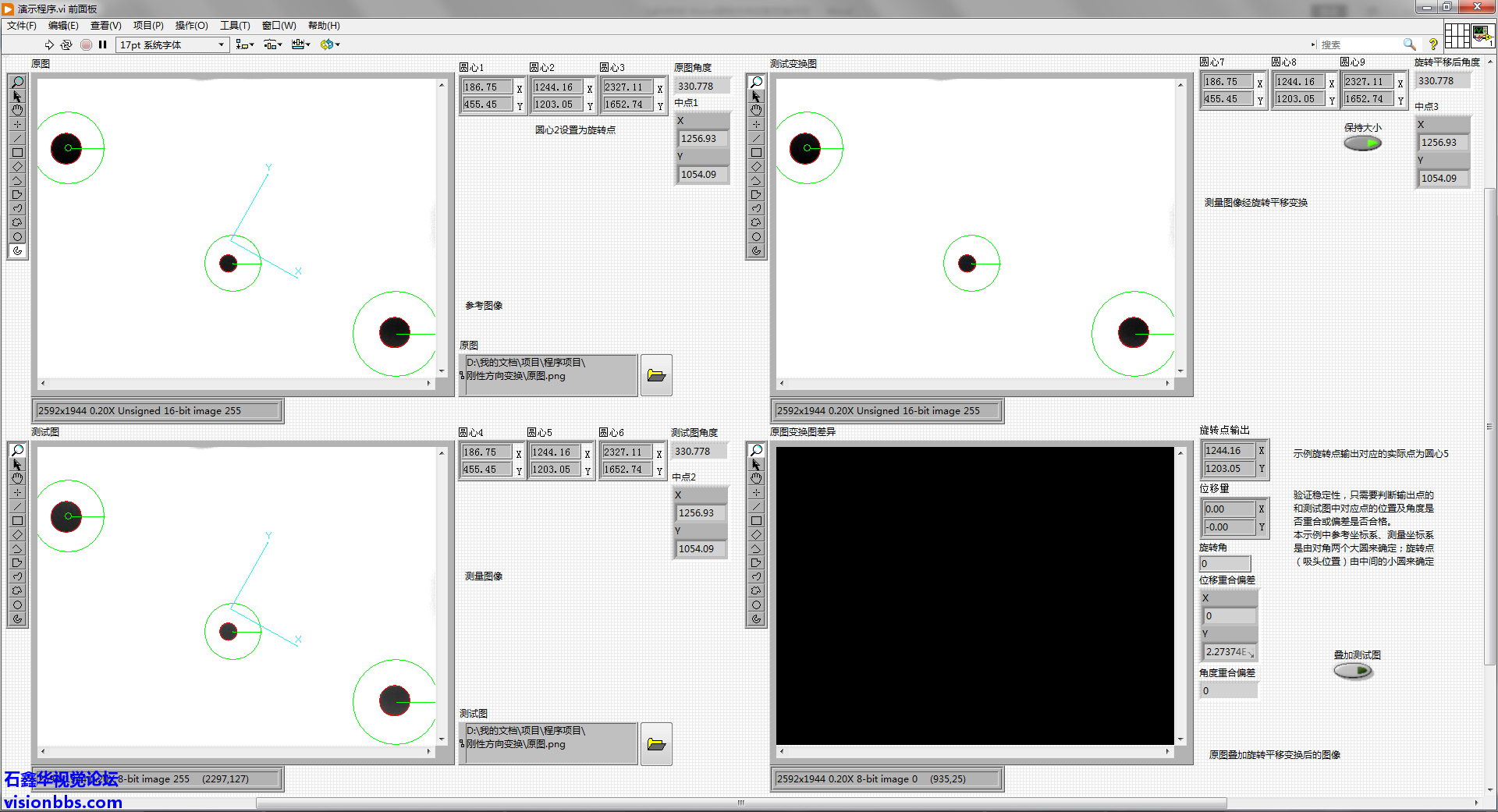

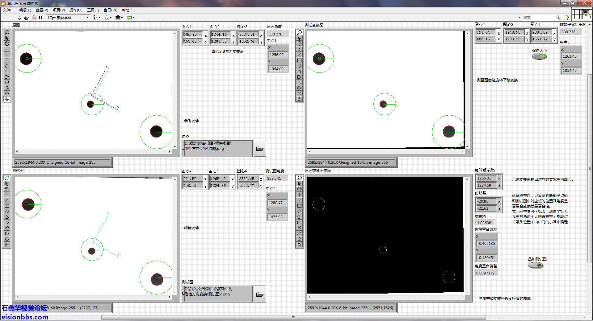

    原图
    测试图1-叠加测试变换图
    测试图1-叠加测试图

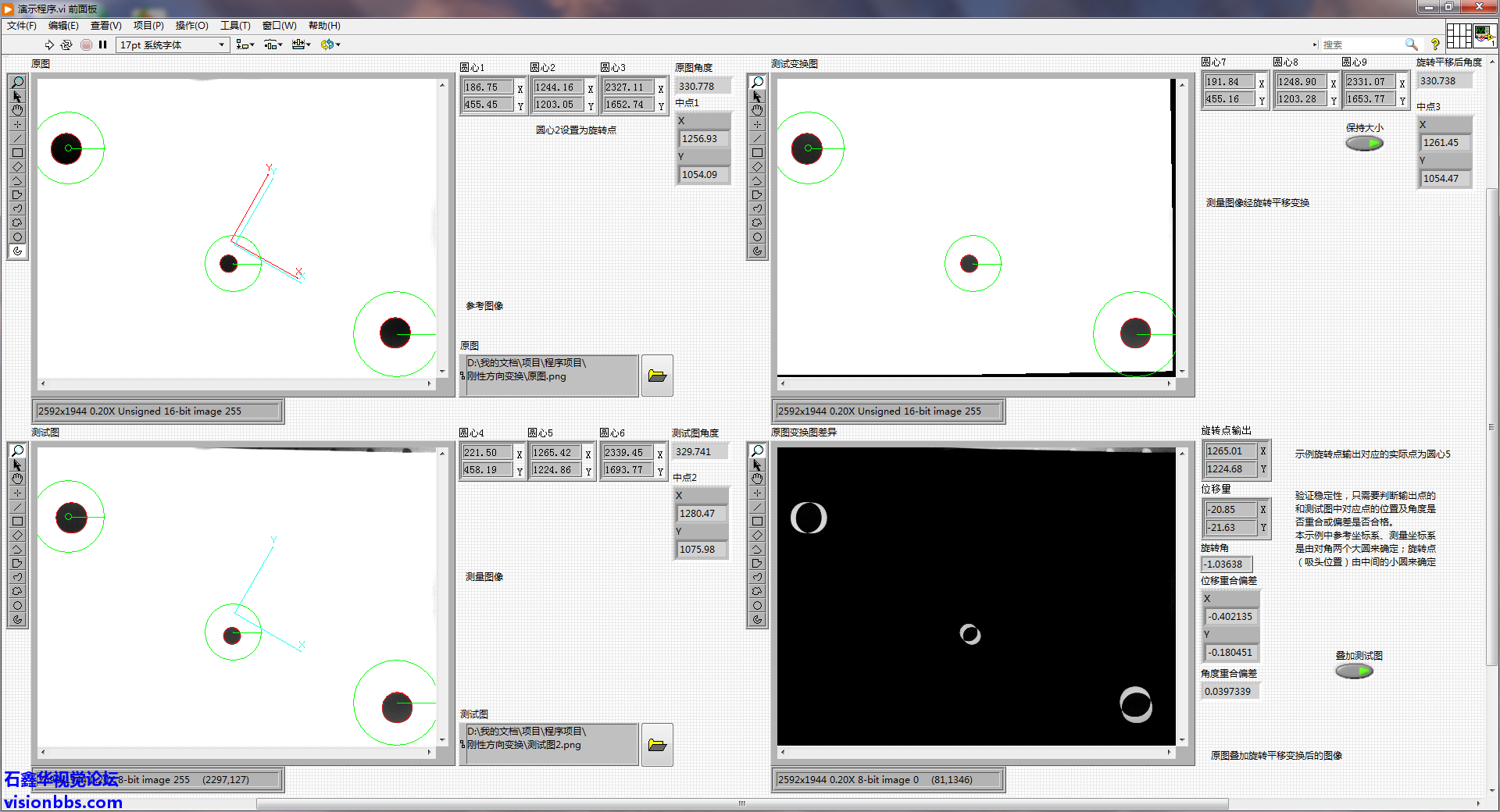

    测试图像2-叠加测试图
    测试图像2-叠加测试变换图
    测试图像3
    测试图像4
    测试图像5
    测试图像6
    测试图像7
    测试图像8
