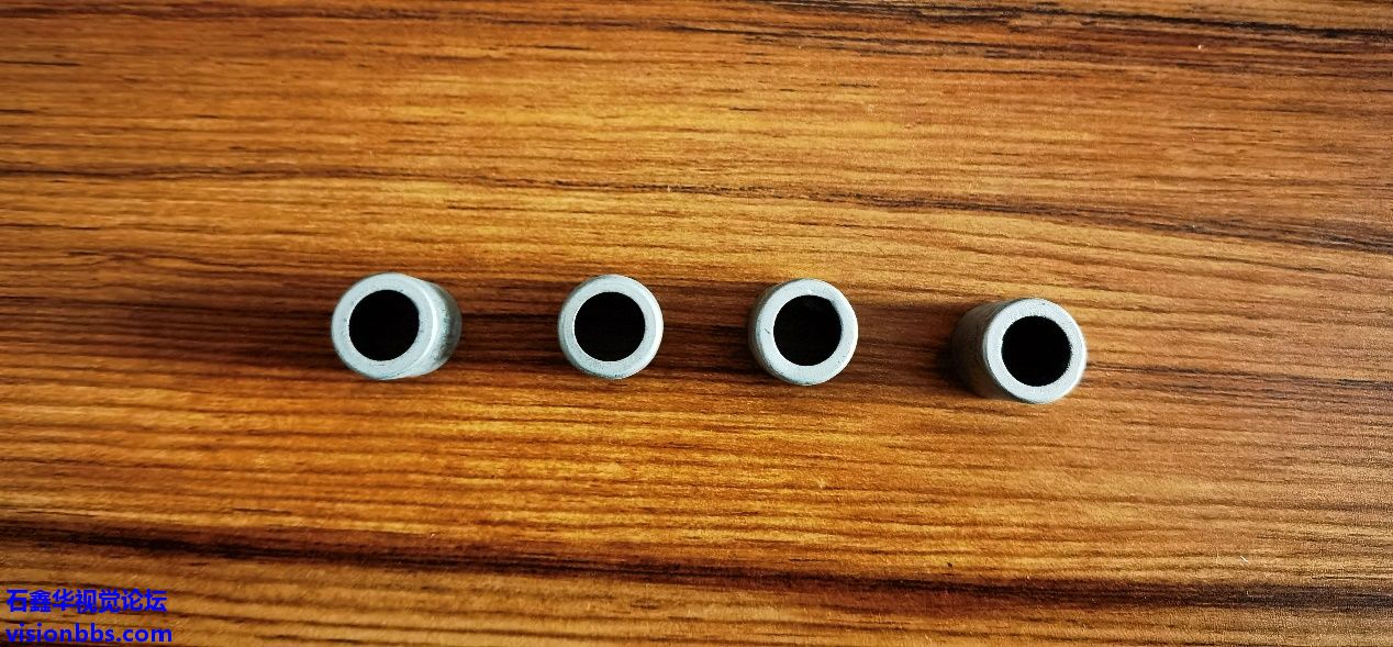

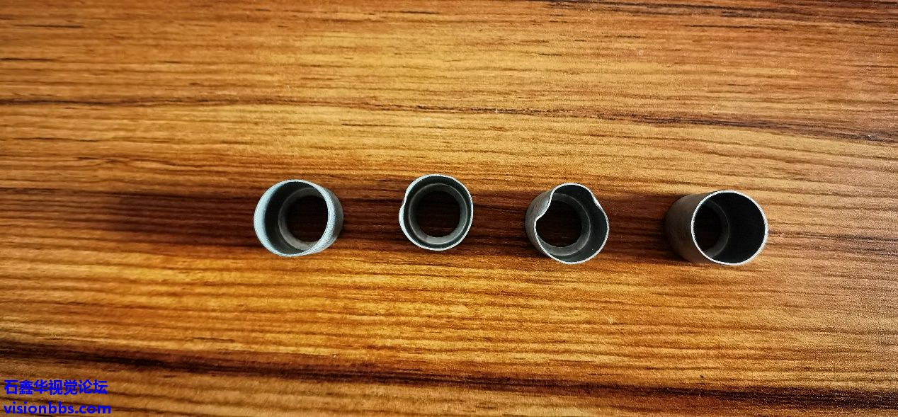

    金属管的变形、毛刺检测,这个在五金零件行业中其实是属于比较常见的一种视觉检测应用。在加工过程中容易出现毛刺,受到外力作用时容易变形。产品的薄口端容易变形,而厚口端则容易出现毛刺。检测对象如下图所示:
    金属管变形毛刺检测
    金属管变形毛刺检测

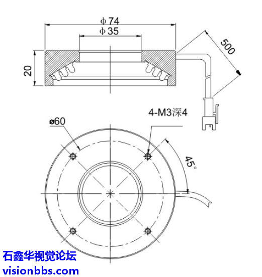

    因为产品本身是圆形的,所以打光通常考虑使用环形光源。如本方案中就使用到了RLM-5260-WRLM-7460-W等。而如果需要同时检测金属圆柱的上下两个圆,那么还可以加一个面光源,产品不大,使用HFLM-5050-W的面光源即可。
    RLM-7460-W

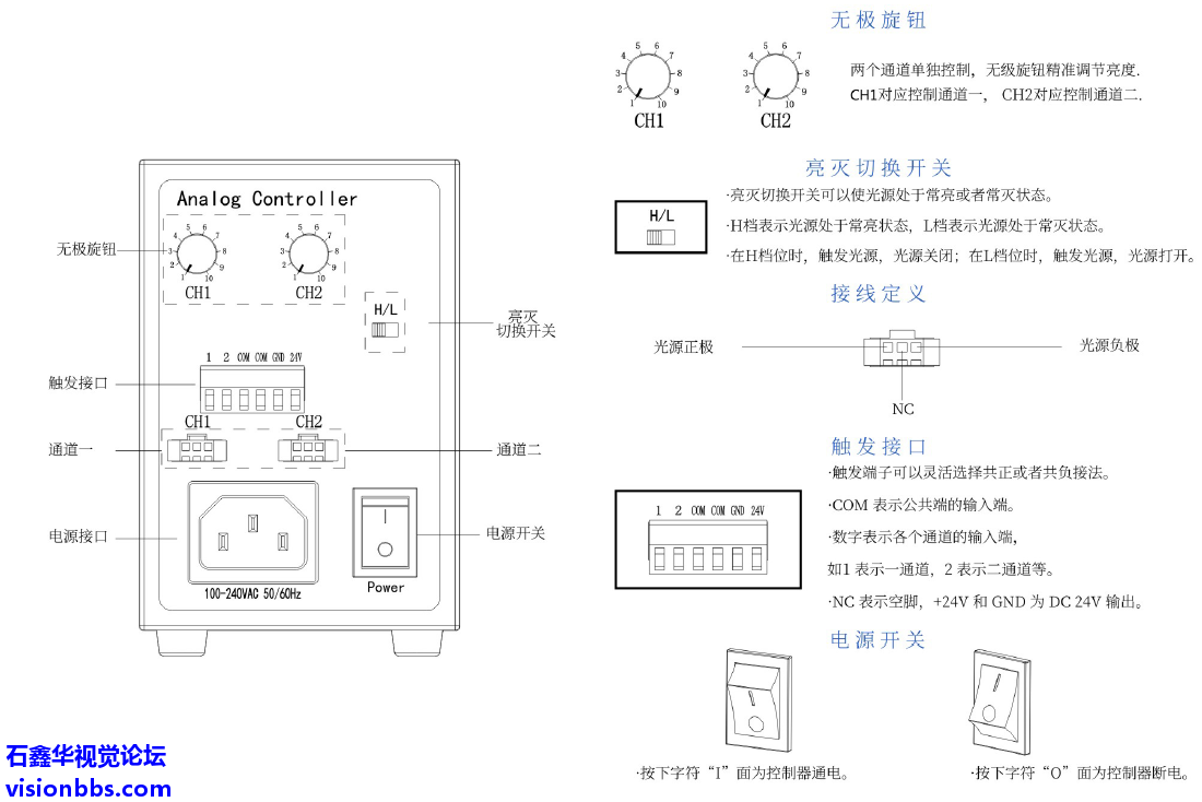

    因为最多也就是一个环形光源和一个面光源,光源都是比较小的,功率要求不高,也没有什么光源增亮的要求。而使用面光源作为背光源时,需要考虑电压控制的控制器,不建议使用PWM控制的控制器,可以考虑使用常规的2通道电压控制的模拟控制器APSM-2430-2CH

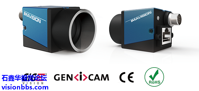

    工业相机
    产品比较小,14mm左右的直径,使用130万像素的相机,拍摄24*18mm的视野,像素分辨率可达到24/1280=0.01875mm/pixel,对于这种变形、毛刺的检测,其实已经足够了。产品本身的精度也不会太高,工业相机分辨率太高也是没有用的。可以考虑MER-133-54GM130万像素的工业相机。
    MER-133-54GM

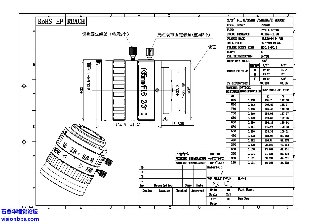

    130万像素的相机,通常是1/3寸或1/2寸芯片的,芯片相对比较小。因此常规的2/3寸的FA镜头即可满足要求了。考虑低畸变的SHI-C3516FFW35mm500万像素级别的工业镜头,加5mm左右的接圈。这样将视野设置为24*18mm,工作距离约160mm

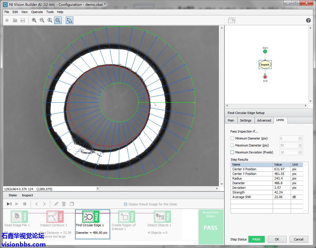

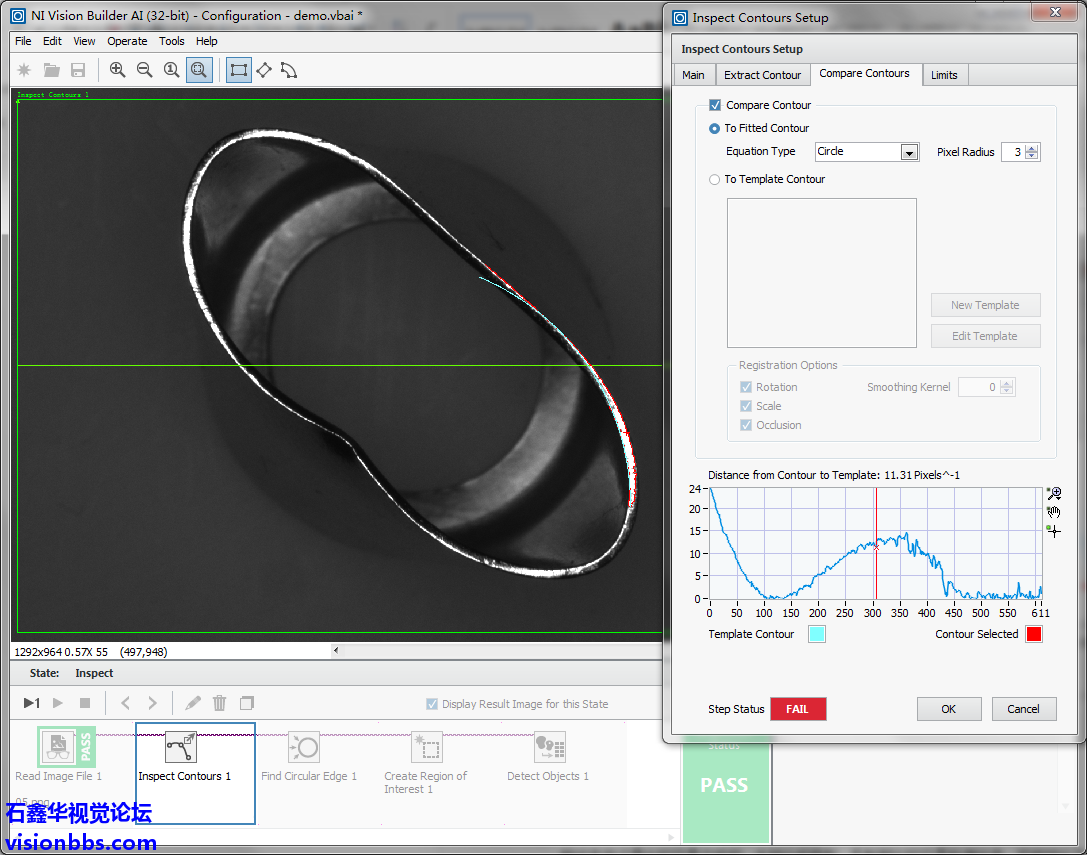

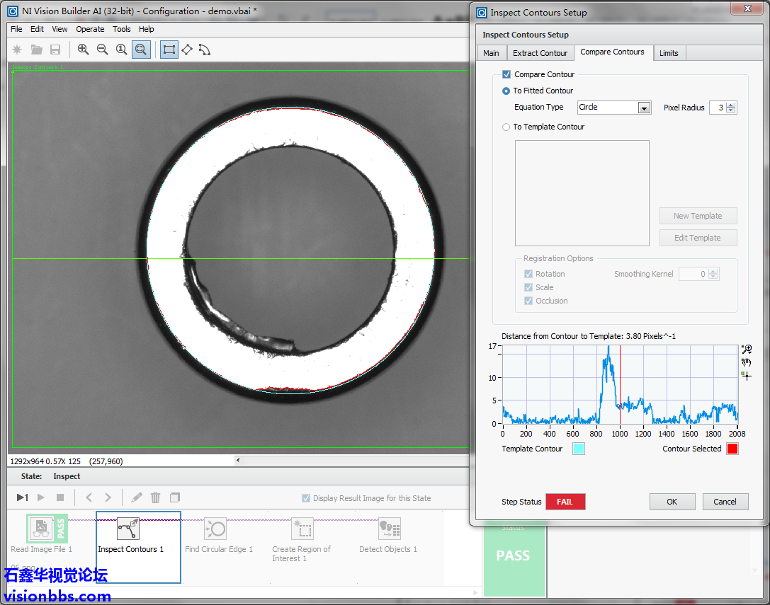

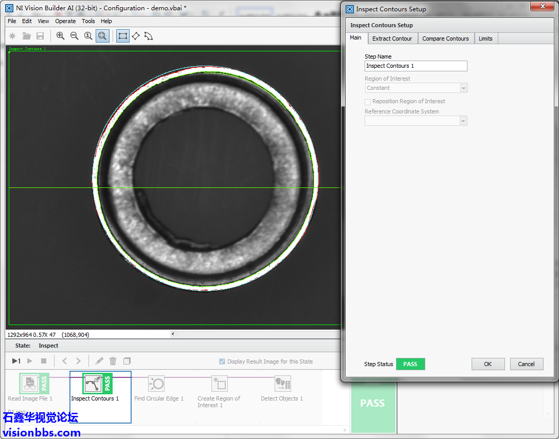

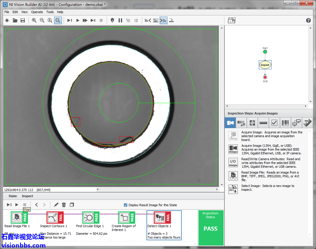

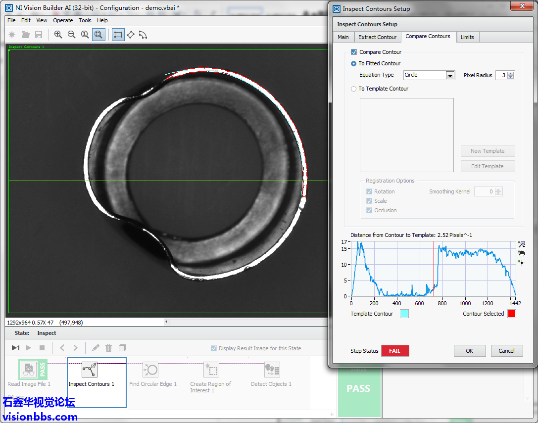

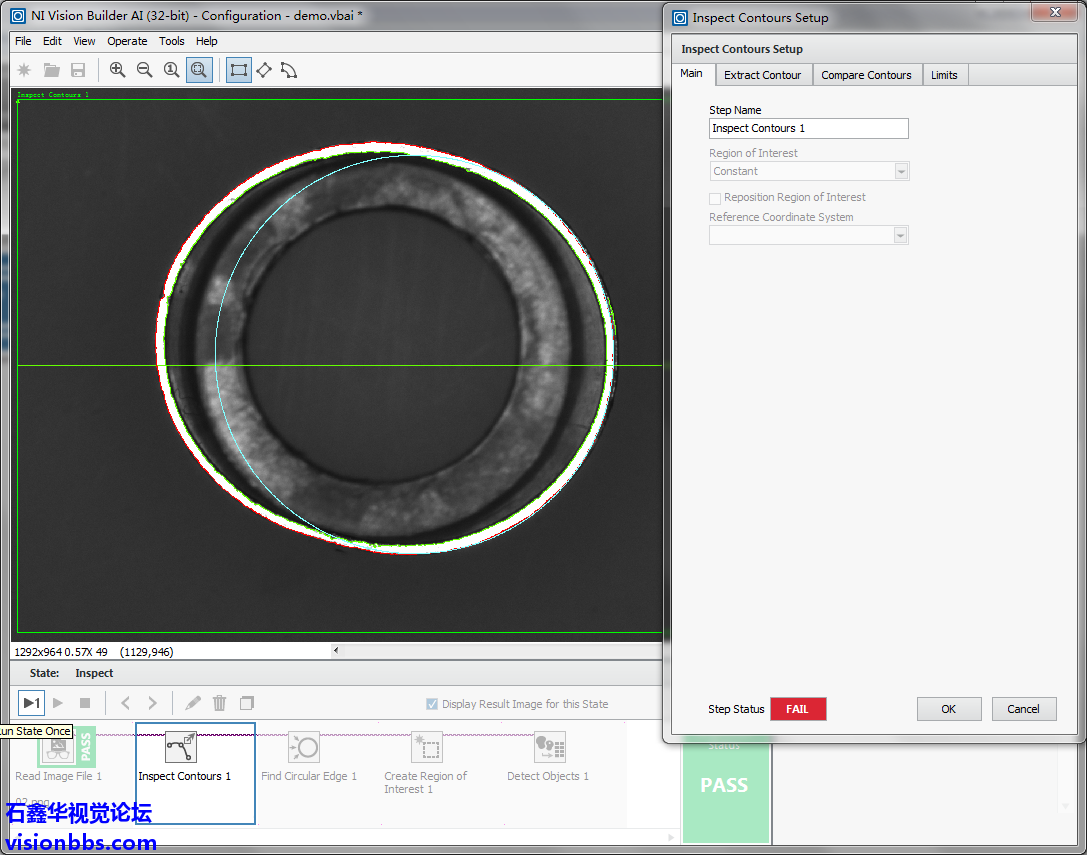

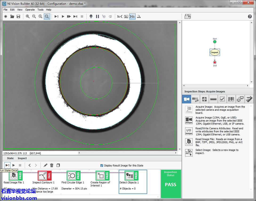

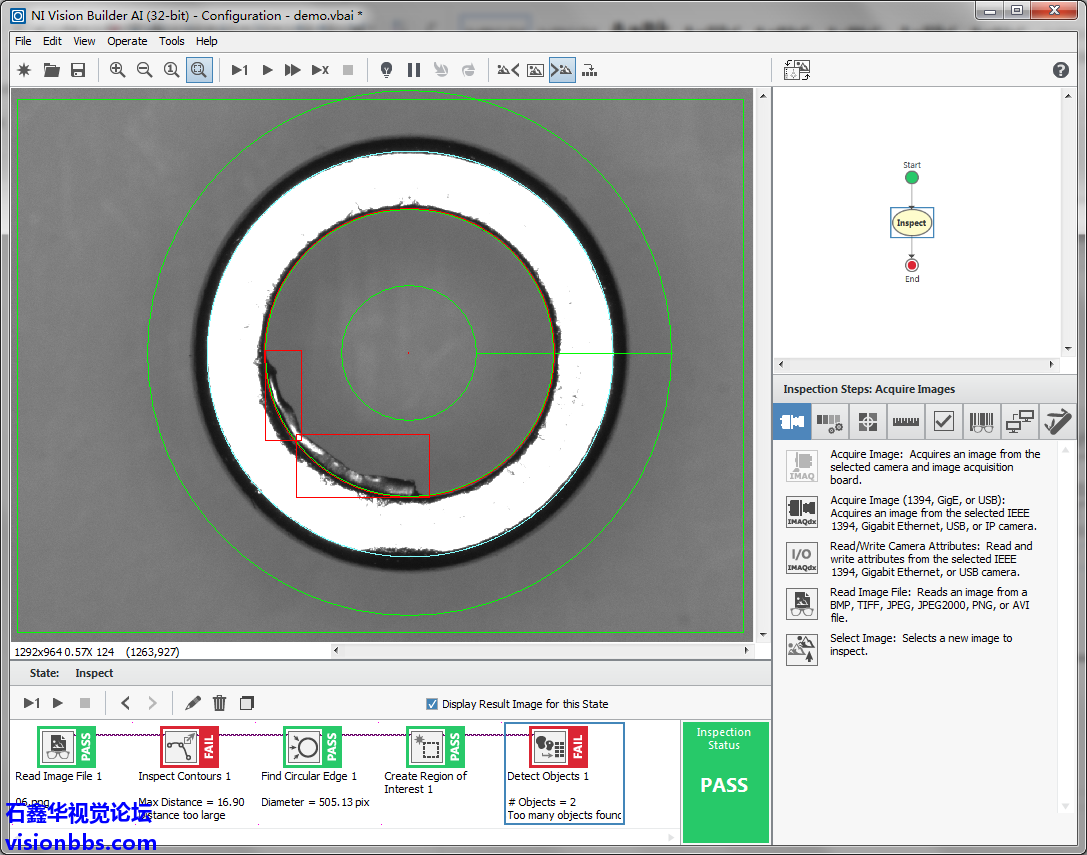

    这里的图像处理算法,外部的圆变形考虑使用轮廓分析,内部的毛刺、变形等则可以先使用查找圆边函数,得到圆后再利用圆创建一个新的ROI来测量ROI中的粒子或对ROI中进行灰度值分析。如果有粒子,说明内部有毛刺。当然,也可以对查找到的圆做圆度分析,以判断内部的圆是不是有变形。圆度值比较大时,则表明有明显的变形,应该是NG产品。
    轮廓分析OK的产品-有正常轮廓
    轮廓分析NG的产品-有正常轮廓
    轮廓分析NG的产品-没有正常轮廓
    轮廓分析NG的产品-没有正常轮廓
    轮廓分析-外圆有轻微变形的产品
    轮廓分析-外圆有轻微变形的产品
    找圆-圆创建ROI-ROI内部粒子分析:OK的产品
    找圆-圆创建ROI-ROI内部粒子分析:NG的产品
    内部有毛刺的NG产品
    内部圆的圆度异常的产品
             圆度异常的产品,这里建议不使用NI VISION中的圆度来衡量,因为NI视觉中的圆度偏差是圴方根差(RMSE: Root mean squared error),是开方后得到的值,通常都会变得很小。这里更应该考虑使用方差等判断标准,如果两个点的差是10像素,那么平方就是100,而开方后则只有3.3像素。在图像处理中,3像素的变化,其实是很常见的,很容易误判。但是如果是100,那就证明这里会存在比较大的变化了。
