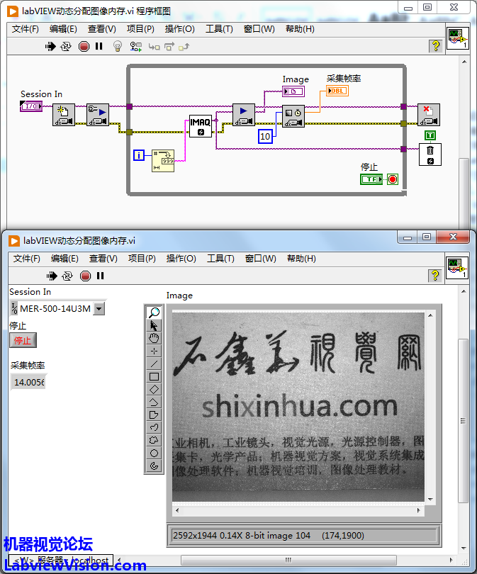

    如果对于动态调用和静态调用的意义不是太明白,那么可以简单的来说一下变量的作用范围大概就可以明白其方式了,静态调用时,变量作用整个程序运行过程,在LabVIEW中,你可以认为是LabVIEW的While循环外的变量;而动态调用时,变量是在中间过程中创建的,可以认为是LabVIEW的While循环内的变量。如下图所示的一种图像采集过程:
    LabVIEW动态分配内存采集图像

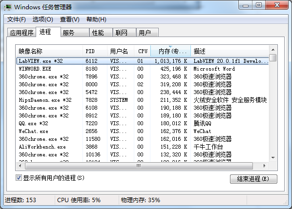

             上面的这个小示例,就是在While内部动态的创建了内存地址用于存储图像,每个图像的内存引用使用了While的循环计数来命名,循环多少次,就会创建多少内存。运行一段时间会,LabVIEW就会占用大量的内存,直到最后崩溃。
    LabVIEW占用内存很快超1G

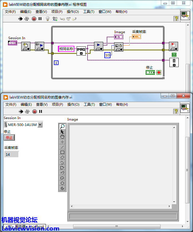

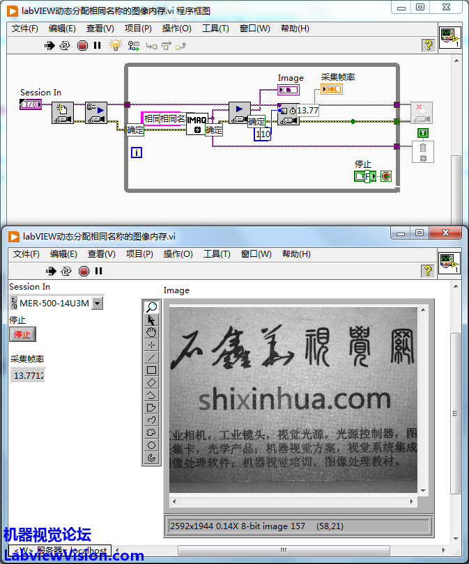

             当然,在动态分配内存采集图像时,也可以使用相同的名称分配内存地址:
    LabVIEW动态分配相同名称的图像内存
             但是这样直接运行时,图像是显示不出来的,可以使用高亮来看一下,倒是可以显示图像,因为在后面的重新分配过程中,还有一定的时间:
    LabVIEW动态分配相同名称的图像内存-高亮显示
             这种方式是不推荐的,从前面的连续运行时可以看到,根本来不及显示图像,就会被新的数据覆盖掉,而导致无法显示图像。当然,对于图像处理过程中,一些中间过程的过渡图像,前后必然有一定的时间间隔的,那么其实使用这种方式也是可以的,例如一些中间的二值化过程。LabVIEW官方的一些示例也是这样处理的。

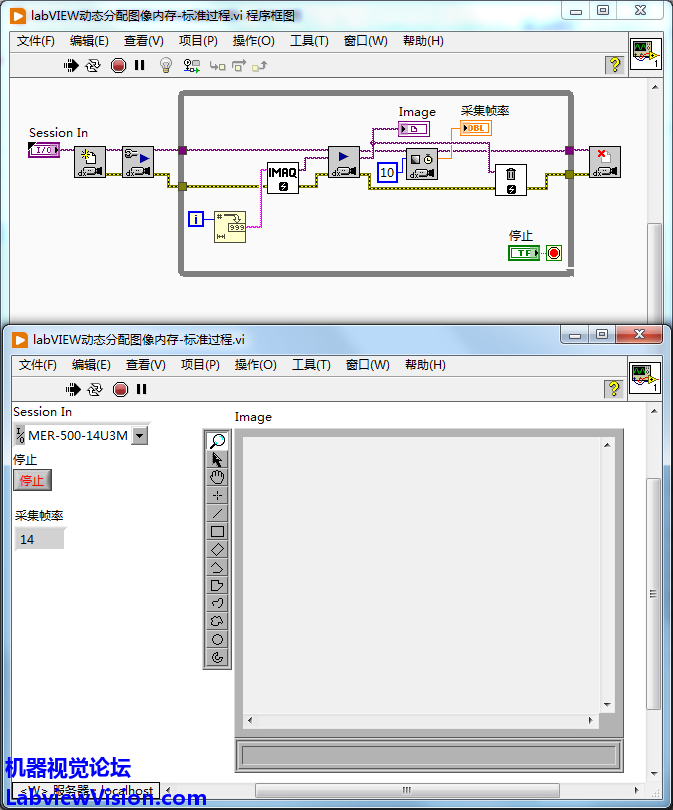

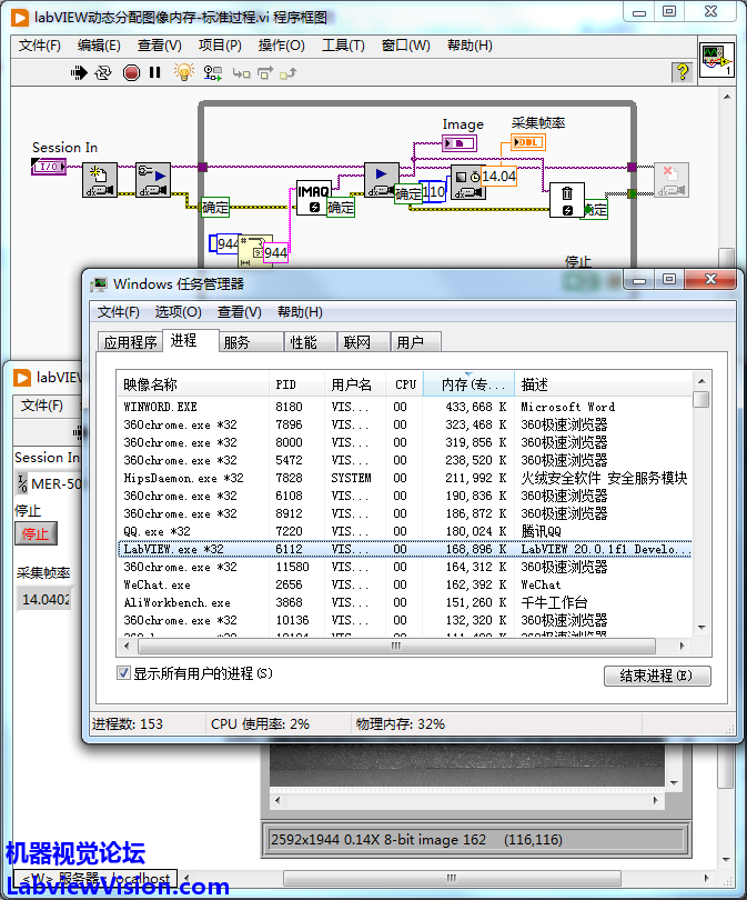

             无论是前面的那种不同名称的方式,还是后面这种相同名称的方式,都是需要在While中处理完成相应的内容时,释放掉图像占用的内存资源的。而不是将释放函数放在While循环外面,程序退出时才释放,这才是一个正常的动态分配内存的标准过程:
    LabVIEW动态分配图像内存-标准过程
             但是这样也是无法正常显示,因为后面的销毁内存过程太快,来不及显示,如果使用高亮显示,则可以正常显示:
    动态分配内存的标准过程-高亮显示
             高亮显示时可以显示图像,内存也没有增加,是一个准确的可用的方式。

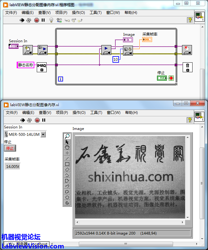

    LabVIEW静态分配相同名称的图像内存
             而如果将创建函数放到While循环外面去,则整个While循环将直接使用已经创建的内存地址引用,这时就是一个明显的静态变量过程。这时在While过程中,一直都是使用初始化时创建的内存地址,也不会在运行过程再去创建内存。在这种方式中,While内是不需要去释放内存资源的。释放了反而就没有相应的内存资源了,而导致后续的循环错误。只需要在程序退出时释放一下,或者不处理,由LabVIEW自动释放内存也是可以的。

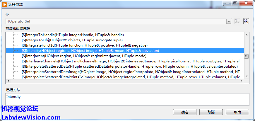

             LabVIEW调用Halcon中的函数时,因为Halcon中的同样的函数功能,会包含在很多不同的库中,所以要看您具体调用的是哪个库。如果是[S]开头的函数,那么就属于静态调用的函数,在中间过程中,可以不释放资源;而如果不是[S]开头的,那就是动态函数,需要在在调用完成后,释放掉所有占用的资源以及引用。
    [S]开头的静态函数
    [S]开头的动态函数

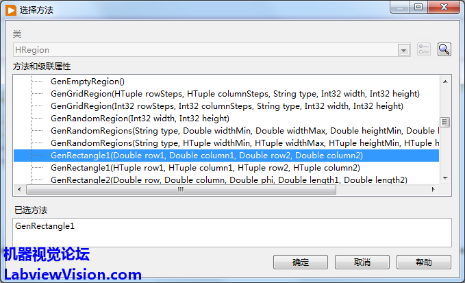

             Halcon中的库函数,HOperatorSet类中的函数,都是静态函数;而其他类中的函数,大部分都是动态函数,只有少部分是静态函数,还请调用时注意其函数类型。

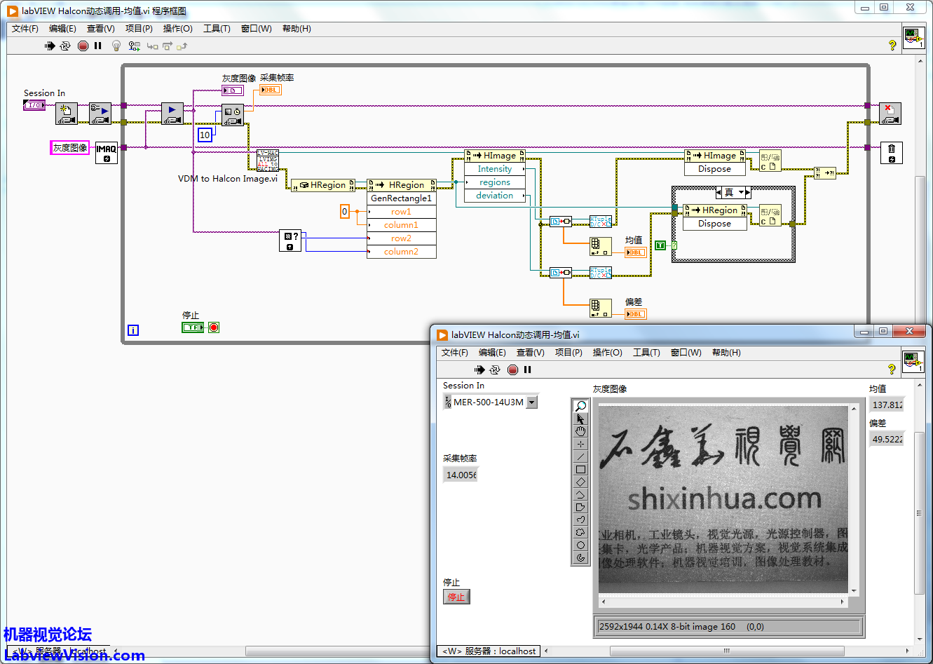

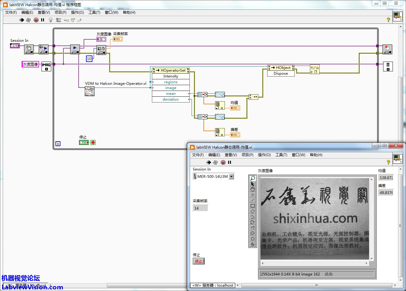

    调用静态函数求图像的均值和偏差
    调用动态函数求图像的均值和偏差
