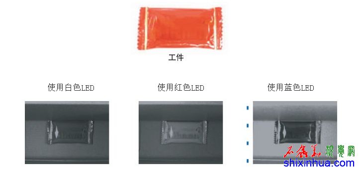

        例:检测纸板箱中红色糖果包装纸中否存在糖果,下图为选用不同颜色的LED光源得到的图像对比度的比较。
        从图中可以看出,使用白色LED光源时整个图像的亮度均匀一致,工件与背景之间几乎没有差异;使用红色LED光源时红色的工件显得更明亮,但差异仍然不够;使用蓝色LED光源时红色目标呈黑色,效果最优,可以得到稳定的检测结果。

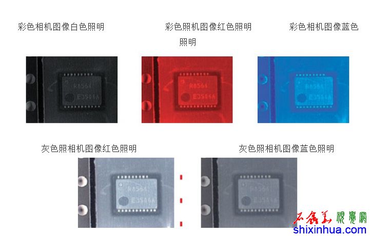

        下面的图像比较透过透明薄膜获取输送带中芯片上的印刷图案。从图中可以看出使用红色照明获得的对比度高于使用蓝色照明,因为前者透过性更好(散射率更低)。在红色照明下印刷图案与芯片间的差异透过薄膜清晰呈现。
