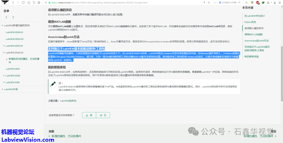

    NI官方更新说明中有这么一段解释:
    支持独立于LabVIEW版本的驱动程序/工具包

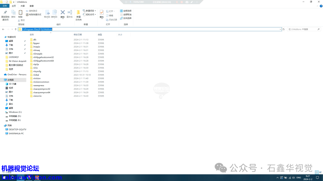

    LabVIEW早期版本的模块、工具包等附加内容都位于LabVIEW目录之下。从LabVIEW 2022 Q3开始,LabVIEW将从LVaddons共享目录加载这些内容。在Windows操作系统上,LVAddons的默认位置是C:\Program Files\NI\LVAddons。请注意,只有一部分NI驱动程序和工具包会随2022 Q3版本安装到此位置。驱动程序或工具包转到LVAddons目录后,无需升级或重新安装即可与新版本的LabVIEW一起使用。
    LabVIEW2022Q3版本增加的LVAddons目录

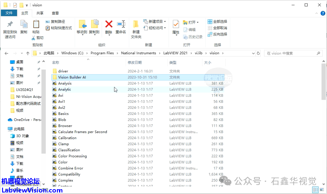

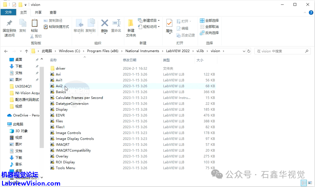

    LabVIEW2021之前的版本中,NI的模块工具包、驱动、软件等,都是安装到LabVIEW具体版本的vi.lib目录下:
    LV2021之前版本模块工具包应用软件的安装目录-LV版本下
    LabVIEW2022Q3之后的版本,部分模块工具包、驱动、应用软件等,则安装到了LVAddons目录下:
    LV2022Q3之后版本模块工具包应用软件的安装目录-LVAddons

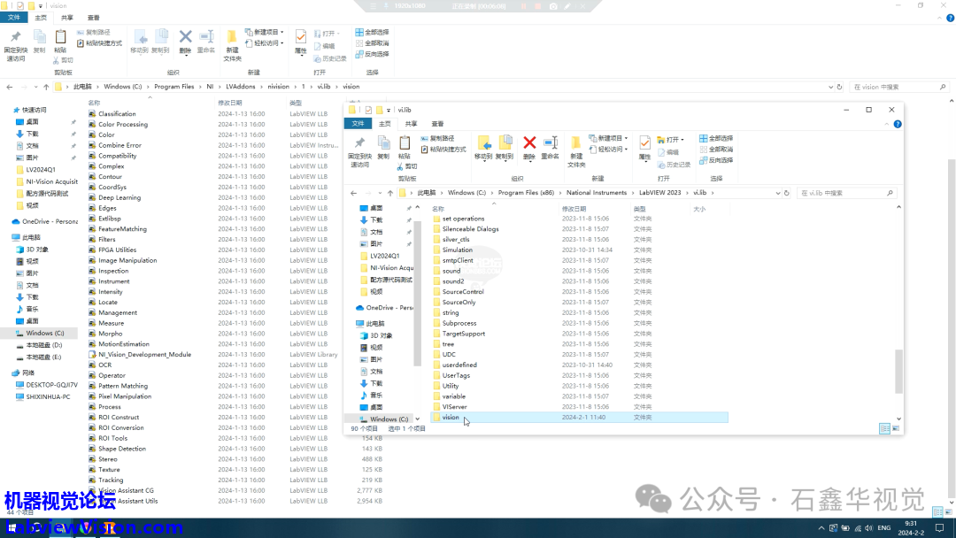

    LV2023Q1后,VAS已经迁移到LVAddons下;VDM部分函数在LVAddons下,另外一部分函数则在LabVIEW2023的目录下。
    LV2023Q1/Q3VDM部分内容在LV目录下部分内容在LVAddons

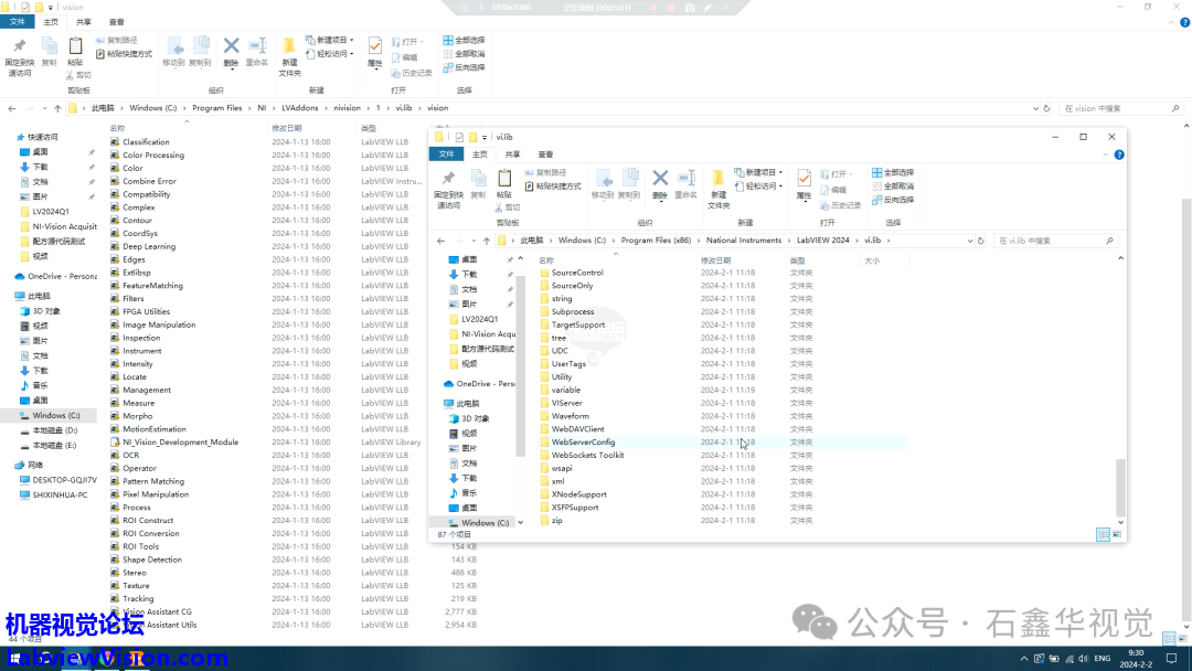

    LabVIEW2024目录下已经没有VDM的内容都迁移到了LVAddons
    也就是如果2024之后再更新LabVIEW版本到20252026的话,那么VDM如果没有新内容更新的话,不更新也是可以直接使用VDM2024的。
