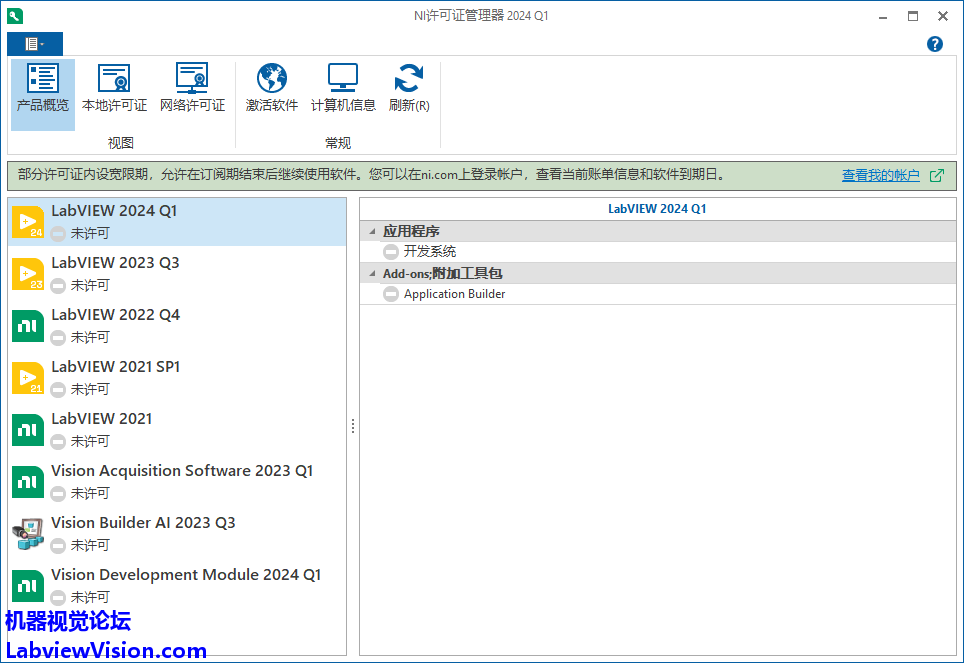

             之前电脑中已经安装了LabVIEW2023Q3+Vision2023Q1+VAS2023Q1+VBAI2023Q3,这时先安装LabVIEW2024Q1后,是新装的版本,不会覆盖LabVIEW2023Q3。打开LV2024后,发现里面有部分的VDM中的函数可用,所以需要升级VDM2024Q1VAS中的函数全部可用,所以无需要升级;VBAI中的函数也可以使用不需要升级。

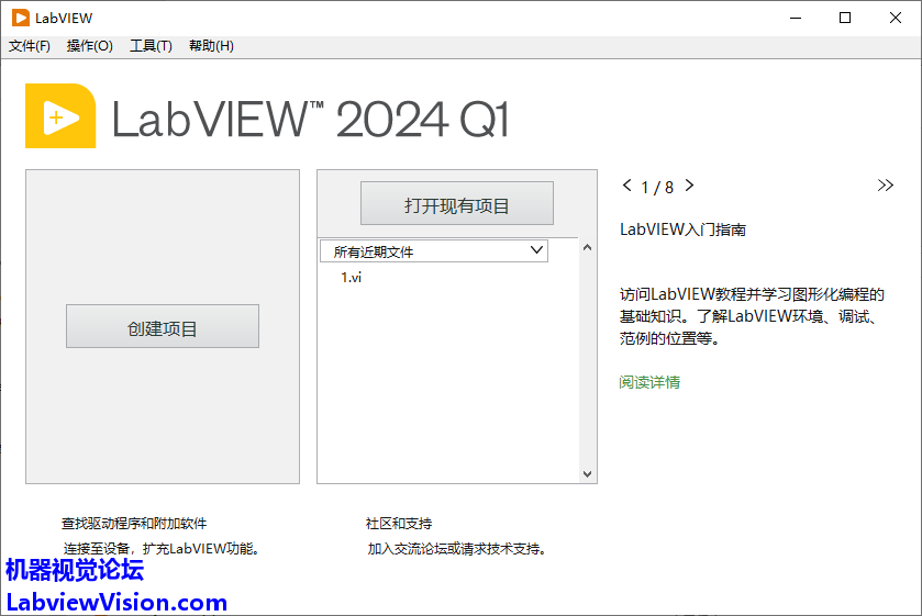

    LabVIEW2024Q1

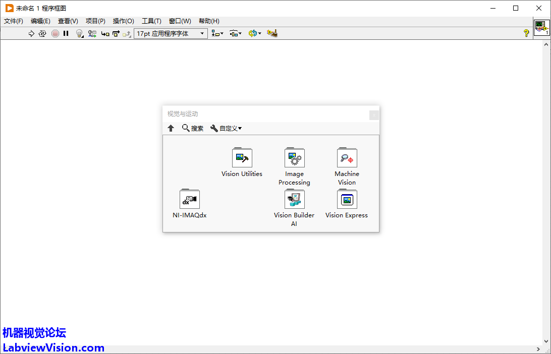

             继续安装VDM2024Q1后,在LabVIEW2024中已经有了所有VDM中的函数。VAS2023Q1VBAI2023Q3的函数也都能正常使用。

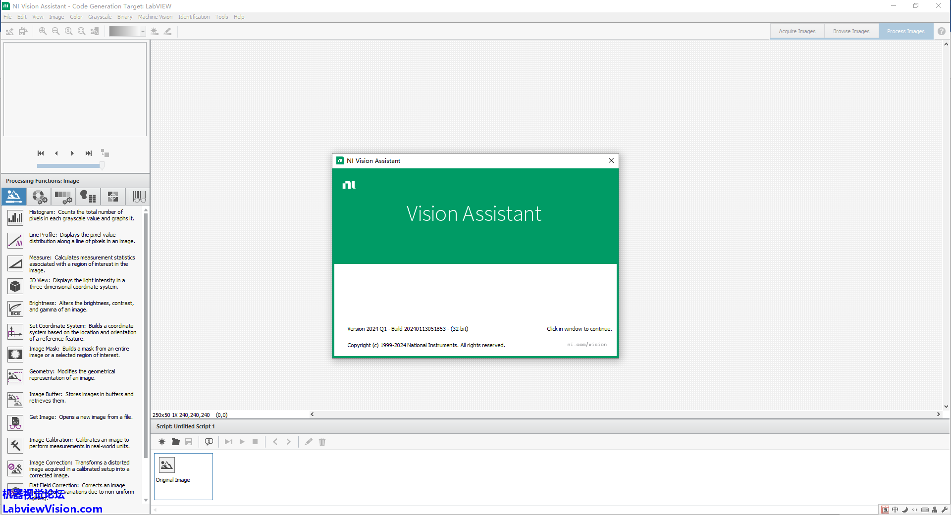

    VDM中的视觉助手2024Q1

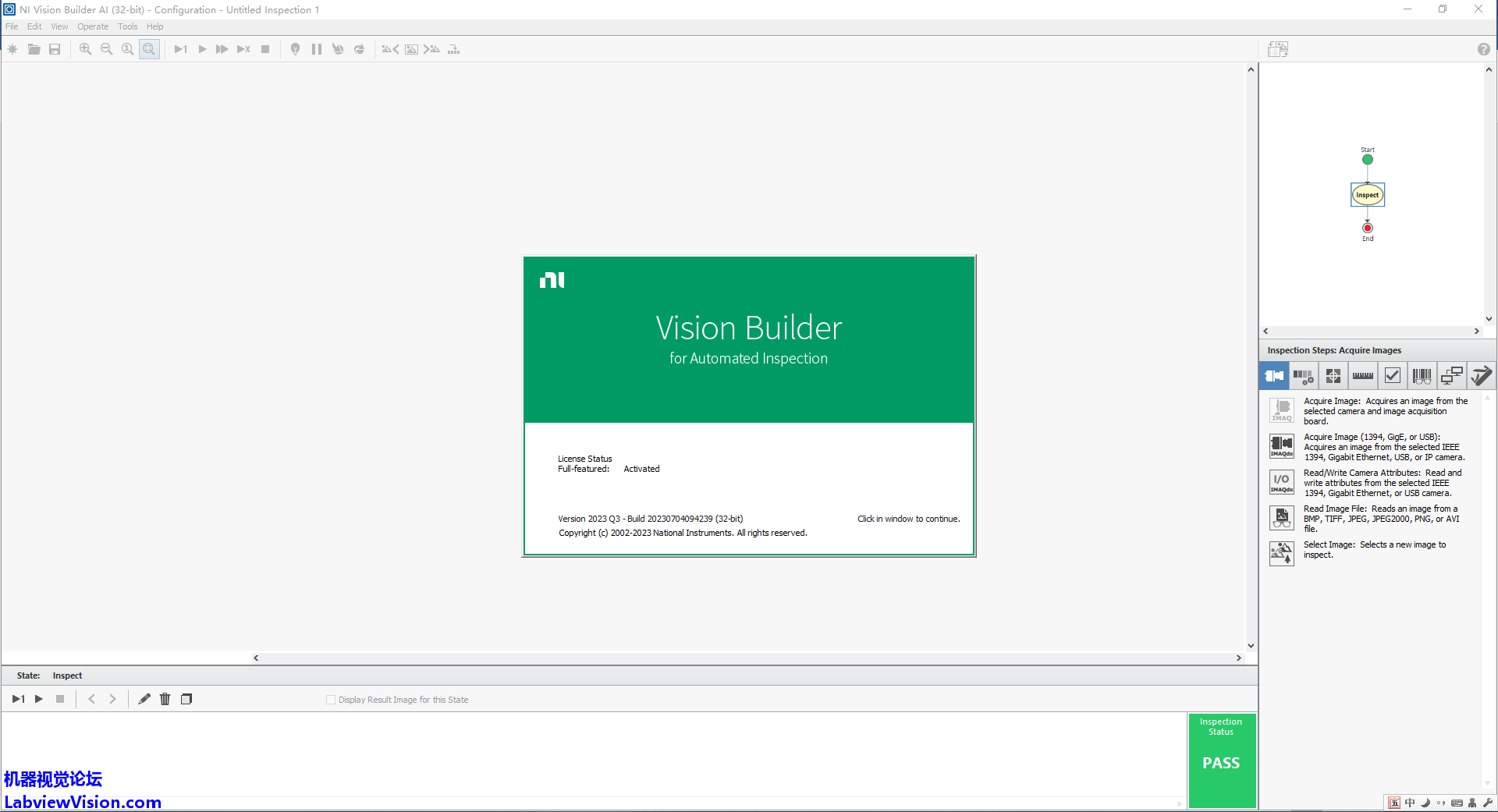

    VBAI2023Q3
    LabVEIW2024Q1中已经包含了VDM2024Q1VASIMAQdx2023Q1VBAI2023Q3的函数
             所以,LabVIEW2024Q1+Vision2024Q1+VAS2023Q1+VBAI2023Q3这个环境是可以正常使用NI视觉软件来开发机器视觉图像处理应用程序的。这里的VBAI2023Q3版本不知道是兼容性更好了,还是说LabVIEW2024Q1处理了对旧版本的软件、模板、驱动的兼容性,以前安装VBAI2020时,就无法生成LabVIEW2021下的API。而现在的这个VBAI2023则可以处理LabVIEW2024Q1下的API
