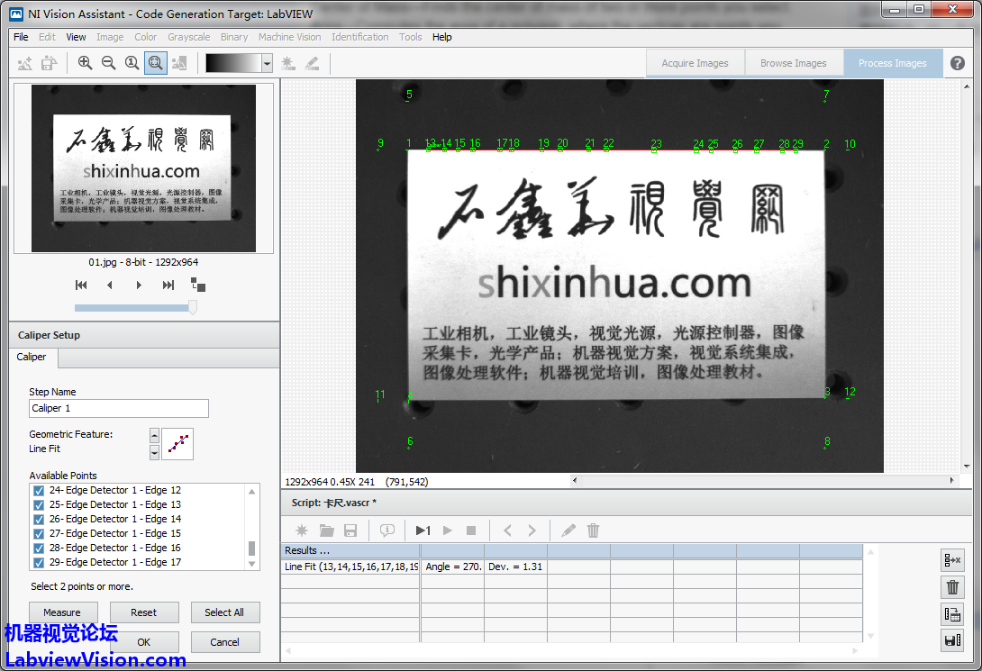

    NI视觉助手中卡尺函数直线拟合时不返回直线起点终点数据的问题

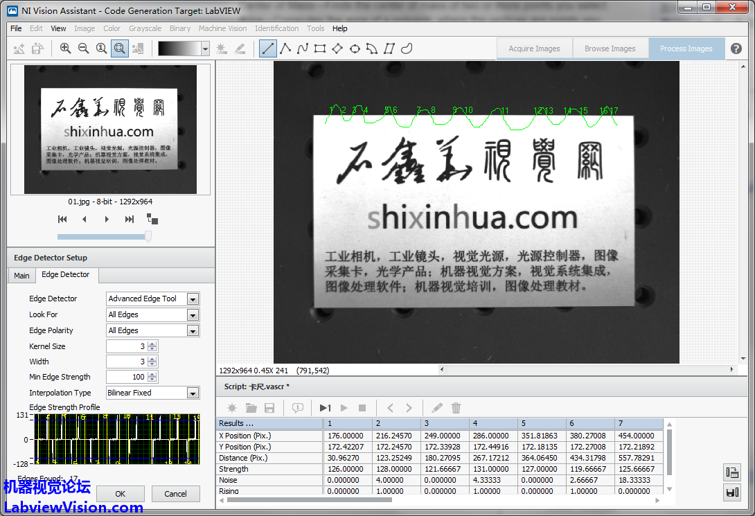

    使用边缘检测器检测直边上的边缘点
    使用边缘检测器得到的边缘点拟合直线

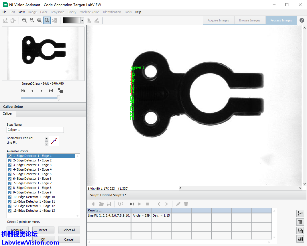

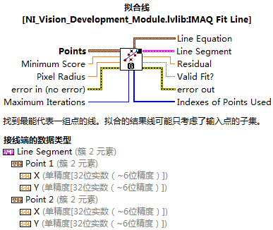

             这里的直线拟合返回的结果,稍微显得简单了一些,拟合的直线并没有返回直线的起点和终点,仅仅返回了直线的角度和偏差。而在LabVIEW Vision的拟合线函数中,实际上是有返回线段结果的:
    NIVDM中的拟合线函数返回的LineSegment包含表示线的两个点

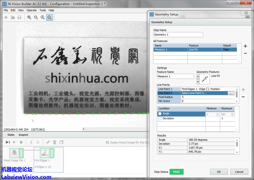

    这个返回结果缺失直线起点和终点的问题,在VBAI中则是正常的:
    VBAI中的几何-直线拟合函数表现正常
             VBAI中直线拟合的结果有角度、偏差、直线的起点和终点。
    视觉助手2023Q1中的拟合直线结果也没有直线的起点和终点
