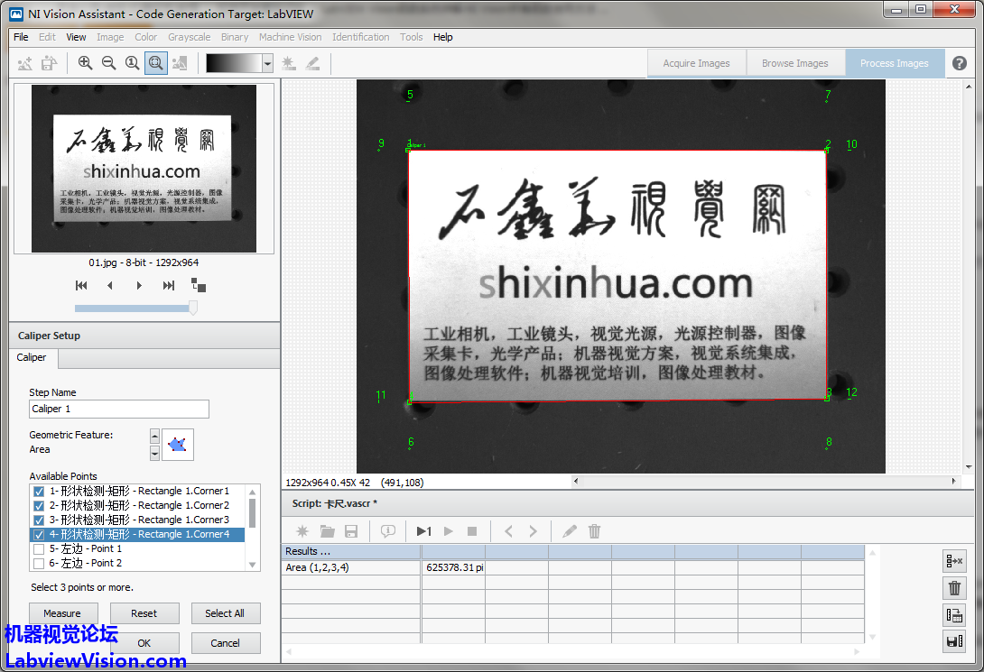

    点(1234)面积超过62万像素(矩形长*宽)
             点(1234)是形状检测-矩形得到的矩形的角,所以也就是矩形的面积。

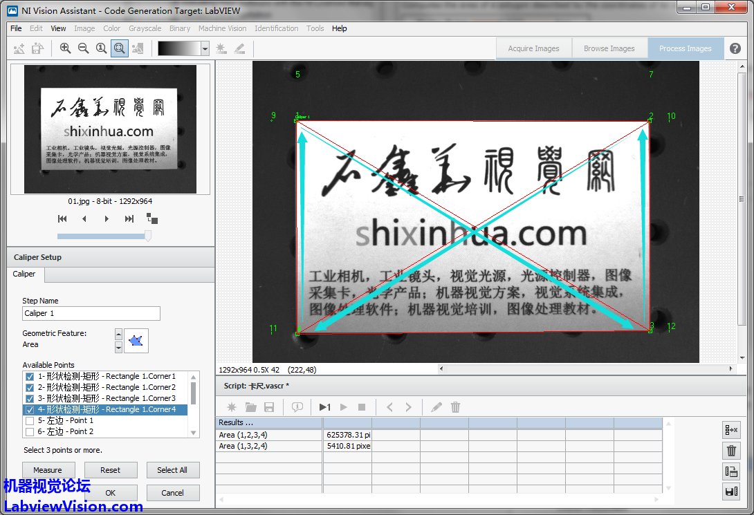

    点(1324)面积
             点(1324)则是先连接对角线。这时的面积,实际上相当于只有一个沙漏样的形状的面积。但是从其得到的面积来看,仅仅只有5410.81像素。这里怎么看,也不只5000多的面积,大概应该是有矩形的一半左右的面积,也就是应该有30万像素左右的面积。

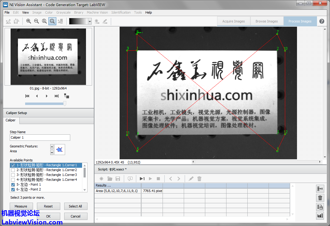

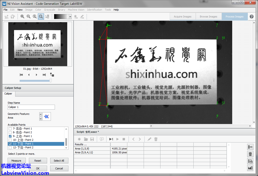

    点(159)面积和点(59411)面积
             上面的点(159)面积比点(59411)的面积还要大一些。这里的有交叉线的点的面积求解并不是很正确。

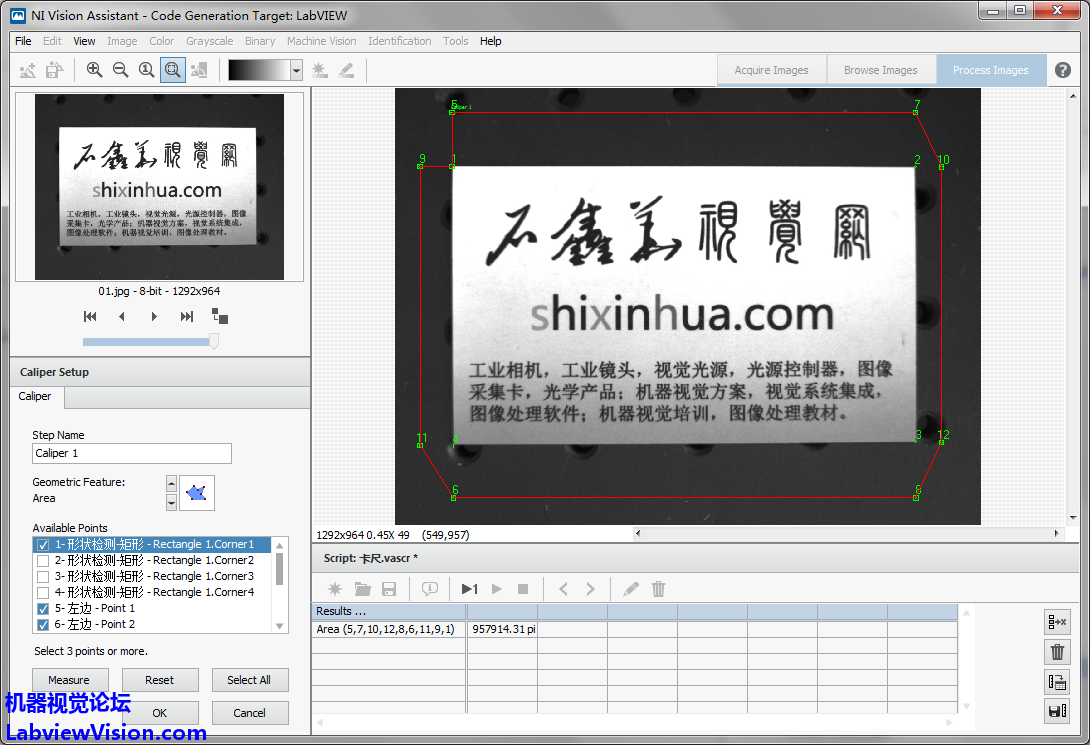

    未有交叉时求面积正常
    有交叉时求面积不正常
             所以,这里的面积几何特征,在有交叉线时求解的面积不正确。内部的算法应该是没有处理好。NI视觉模块中的解析几何中也有面积函数,是一个底层函数,无法查看具体问题出在哪里。这个问题在视觉助手2023Q1版本中,仍然存在:
