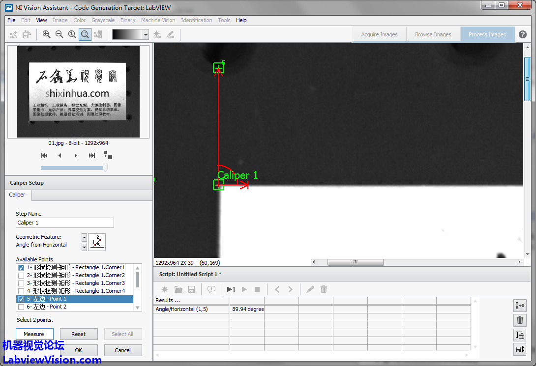

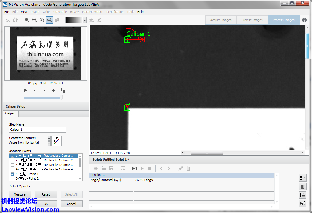

    直线(15)水平角度
    直线(51)水平角度
             上面的两幅图像分别是直线(15)和直线(51)两条直线的水平角度。可以看到,选择(15)和选择(51)时,方向刚好是相反的,所以这条直线的水平角度也刚好是相反的,相差了180度。
             求角度时,还覆盖了角度的弧线。但是,如上面的图中,270度时的覆盖弧线并不准确,仍然只覆盖了90度左右,并没有覆盖270度的范围。这里是有Bug的,将上面的脚本导出到VI中,来研究一下:

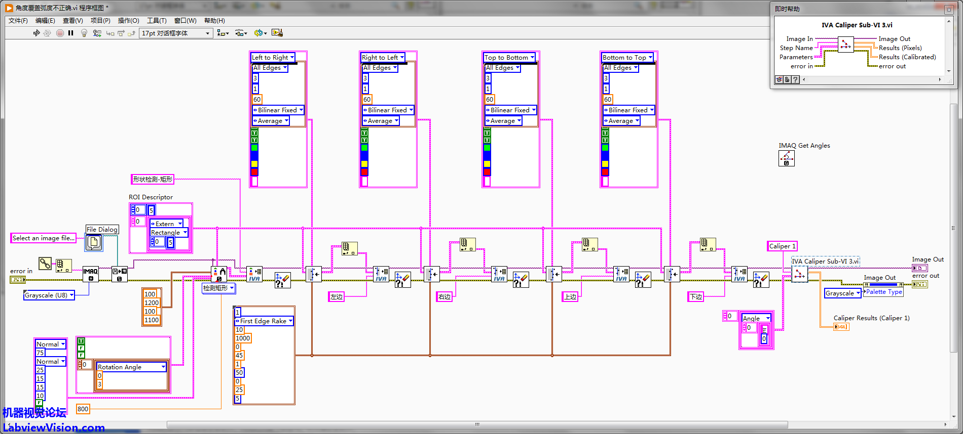

    水平角度导出为VI

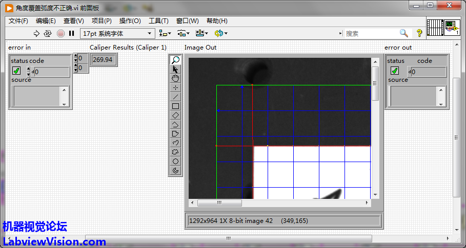

             导出vi后可以看到,这里的求夹角使用IVA Caliper Sub-VI 3.vi函数,并没有直接使用NI VDM中的IMAQ Get Angles获取角度函数。运行该vi后,查看效果,其实并没有覆盖角度的弧线:
    未覆盖角度的弧线
