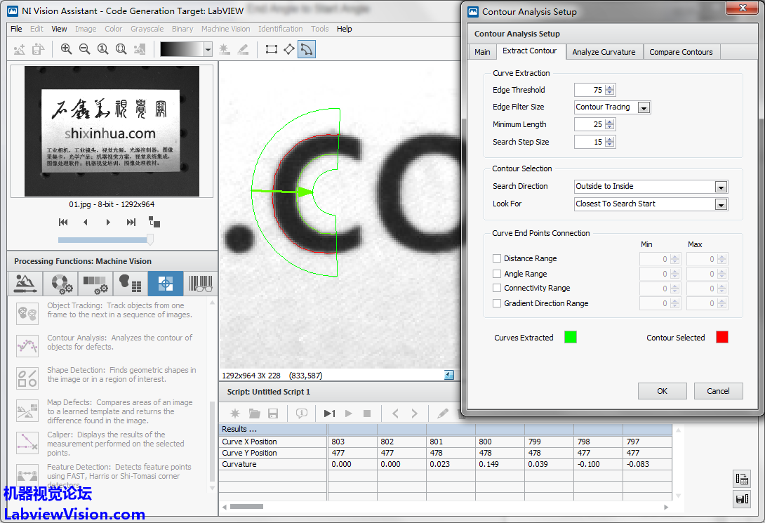

    轮廓分析函数的ROI中有矩形、旋转矩形以及环形ROI。其中使用矩形和旋转矩形时,搜索方向就是上面的左右上下的方式。而当使用环形ROI时,则搜索方向则变成内外起点终点相关的方向:

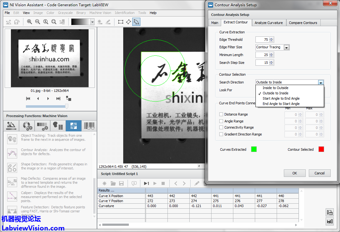

    环形ROI时的搜索方向
    Inside toOutside内到外:从内到外搜索边缘。
    Outside toInside外到内:从外到内搜索边缘。
    Start Angleto End Angle起始角到终止角:从起始角到终止角搜索边缘。
    End Angle toStart Angle终止角到开始角度:从终止角到起始角搜索边缘。

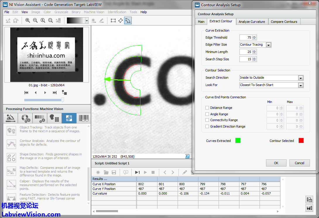

    内到外
    外到内
    当选择内到外、外到内时,Look For选择寻找最接近搜索起点时,查找到的轮廓是正确的,总是先找到箭头指示方向的起点位置。

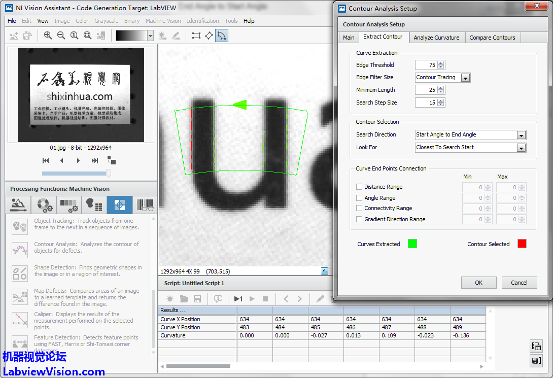

    起始角到终止角
    终止角到起始角
             当搜索方向选择环形方向时,按理说这里应该是在ROI内设置多条同心环的搜索线来查找曲线。寻找项设置为最接近搜索起点时,应该会接近搜索方向的起始角或终止角。但是从实际情况来看,无论是起始角到终止角,还是终止角到起始角,只是看到搜索方向的箭头有变化,寻找最接近搜索起点的轮廓总是左边第一条,这里可能是有点问题的。
