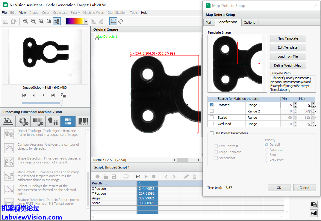

    在视觉助手2020版的映射缺陷函数的设置中,规格选项卡中有一个Search for Matchesthat are搜索匹配项列表参数,第一列是启用选项,是否启用当前的项,设置项;第二列是项名,显示项;第三项是范围名,有些项只有一个范围,有些项有两个范围,显示项;第四列是Min最小值,设置项。第五列是Max最大值,设置项。
    视觉助手2020SP1中的映射缺陷设置规格选项卡

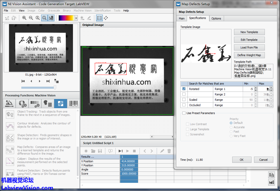

    这里的第五列中,有一点点小问题,有Ma两个字符在Max列中显示出来了会影响具体的Max最大值设置。这个Ma可能是最后第五列控件的标签或标题,这里应该是NI工程师在编写视觉助手软件时,没有注意引起的。这个问题在VBAI中是没有的。在视觉助手2023Q1版本中,仍然存在这样的问题:
    视觉助手2023Q3版本中映射缺陷函数的Max列仍然有标签/标题遮挡
             因为映射缺陷函数是基于模式匹配函数的,所以这里应该是直接复制了模式匹配函数中的相关vi来处理的,所以问题都是一样的。
