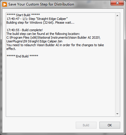

    VBAI2020中分发自定义步骤时,使用官方教程生成的Manual Threashould自定义步骤可以正常分发。按照官方教程中的方法,重新生成了一个英文名称的自定义步骤“59 Straight Edge Caliper.llb”,然后点击分发,这时则分发完成:
    StraightEdge Caliper自定义步骤分发完成

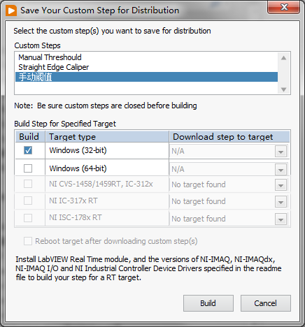

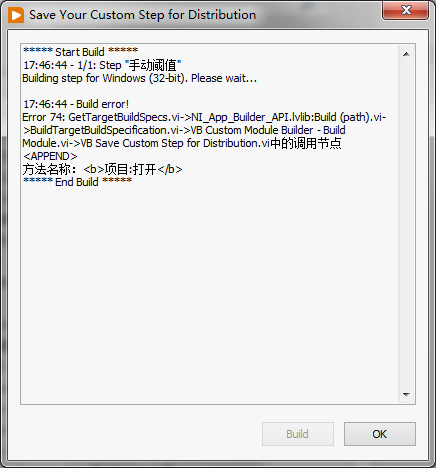

             但是将自定义步骤改成中文名称就不能正常分发了。再来按照官方的创建ManualThreashould的示例,将名称改为中文看看能不能分发:
    选择分发中文名称的自定义步骤
    中文名称的“手动阈值”自定义步骤分发失败
             那看来,VBAI2020中的自定义步骤,确实是不能使用中文名称。这里应该是没有处理好中文的双字节问题。这种问题,在VBAI的其他函数中也经常会有出现,就如OCR之类的。而在VBAI中,因为分发步骤直接崩溃,所以也无从验证是否可以使用中文自定义步骤的名称。LabVIEW2023Q3中分发VBAI2023Q3自定义步骤崩溃的Bug
