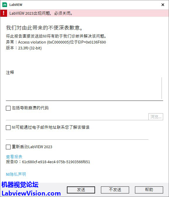

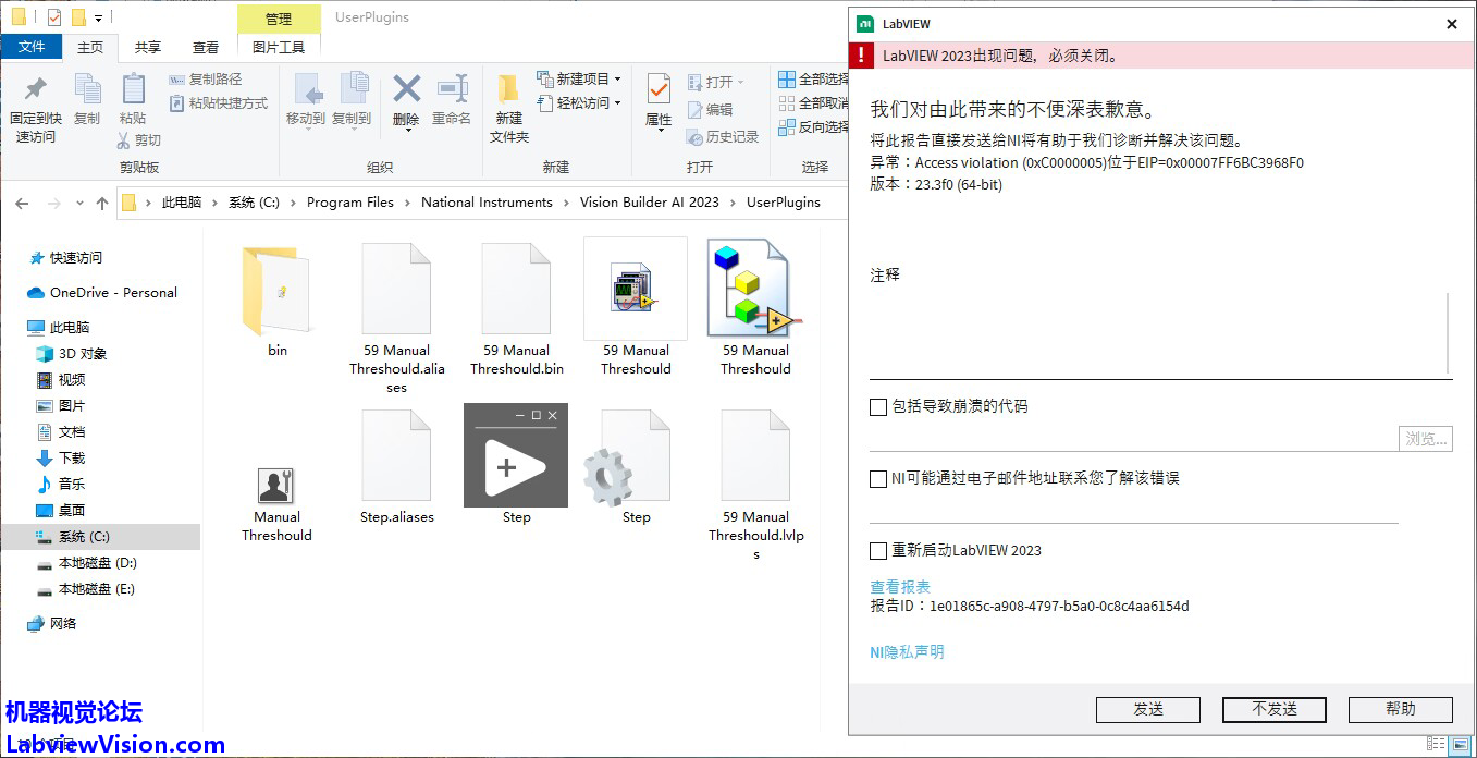

    LabVIEW2023Q3环境中分发VBAI2023Q3的自定义步骤时,会遇到内存溢出的错误:
    64LabVIEW2023Q3分发VBAI2023Q3自定义步骤时崩溃
    32LabVIEW2023Q3分发VBAI2023Q3自定义步骤时崩溃
             LabVIEW2023Q3版本中,无论是32位,还是64位,均无法正常分发VBAI2023Q3的自定义步骤。在分发的最后过程中,总是会内存溢出崩溃。这里无从验证是LabVIEW的问题,还是VBAI的问题,又或者是系统的问题。在另一台电脑上全新安装LV2023Q3+VBAI2023Q3,仍然无法正常分发,应该不是系统问题,很大可能是软件版本问题。又更新了LabVIEW2023Q3Patch补丁,这个问题仍然没有解决。
    PS:后面更新了LabVIEW2024Q1LabVIEW2024Q3LabVIEW2025Q1等版本,仍然会存在该问题,应该是VBAI2023Q3存在的问题。不过有一个VBAI2023Q3Patch1的补丁版本,不知道有没有修正该问题。
