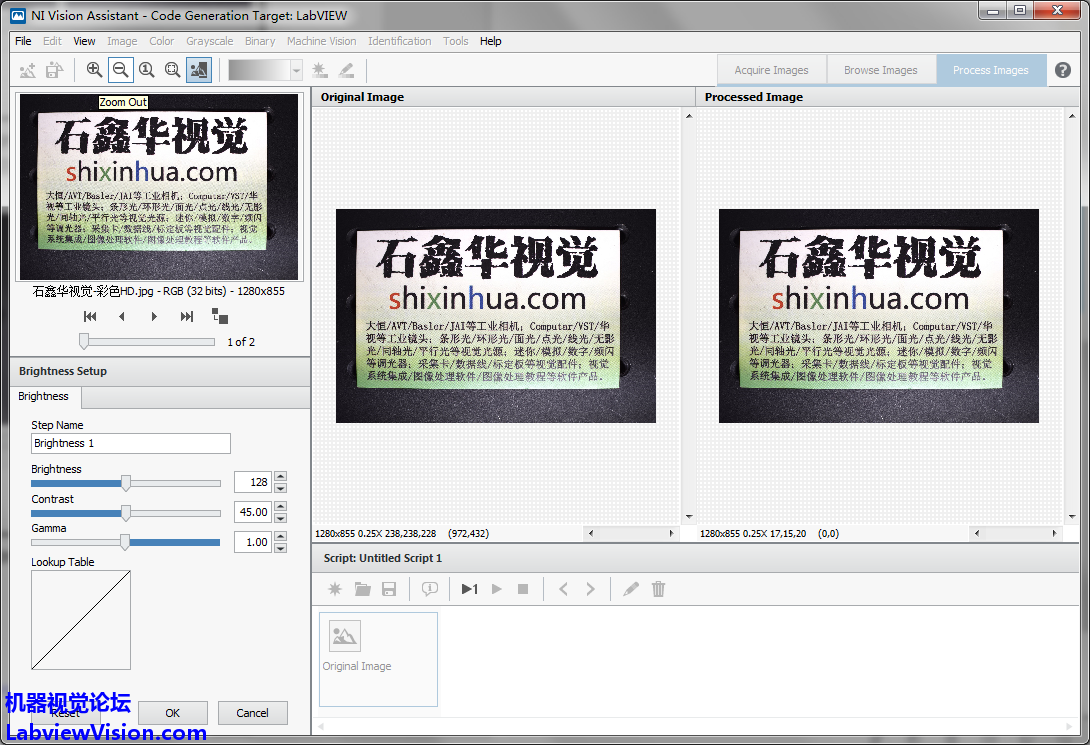

    在视觉助手窗口控制工具栏边上,启用了Toggle Dual ImageDisplay切换双图像显示按钮。这个功能是在2011SP1以后的版本中出现的,之前的版本中是没有此功能的,只有处理窗口。可以使用鼠标在原始图像(或处理图像)窗口中移动获取位置坐标、颜色值(灰度值)的信息,并且在处理图像(或原始图像)中复制一个虚拟鼠标以获取相应位置的信息。

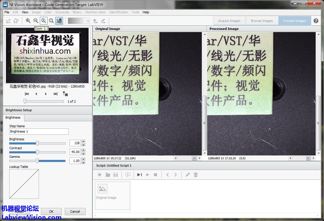

    这里有个小Bug,当使用彩色图像时,复制的鼠标无法获取当前图像上的颜色值信息,RGB值为(0,0,0),只能获取坐标信息,而灰度值则可以正常获取;而放大倍率的话,彩色图像、灰度图像的复制鼠标实时显示时均无法显示,只有当鼠标移出图像区域时,才会显示当前图像的放大倍率。

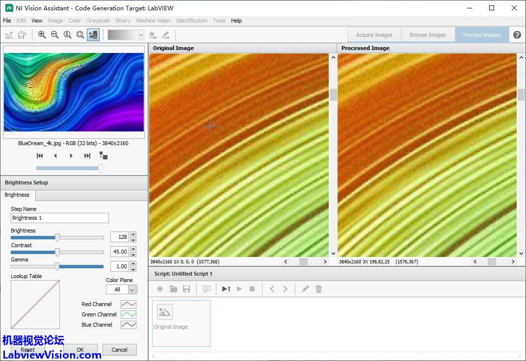

    视觉助手2023Q1中彩色图像复制鼠标位置的颜色值、放大倍率未获取
             在视觉助手2023Q1版本中,这个问题仍然没有解决。

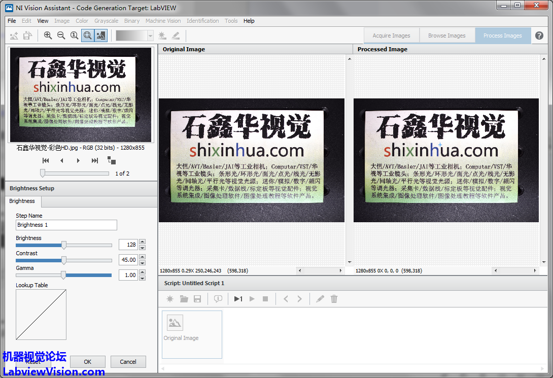

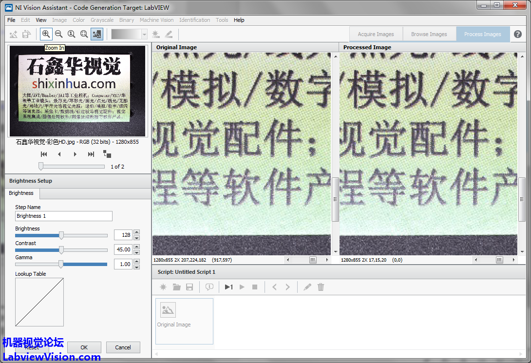

             当使用双图像显示模式,而且又使用了适合窗口时,这时在原始图像或处理图像中使用鼠标滚轮缩放图像的作用将失效,不能通过鼠标滚轮来改变图像的大小(实际效果是可以缩放,但是又被强制变成适合窗口了),但是可以使用缩放工具栏中的放大和缩小按钮来缩放图像:
    双图像显示模式时放大图像
    双图像显示模式时缩小图像
    双图像显示模式时11原始图像大小

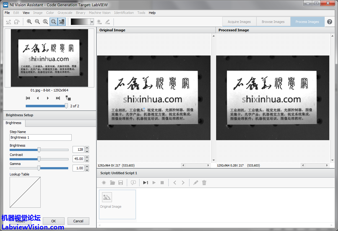

             而当选择不适合窗口缩放工具时,则可以在原始图像或处理图像中使用鼠标滚轮缩放图像。而如果关闭双图像显示模式,仅使用适合窗口缩放工具时,也是可以使用鼠标滚轮缩放图像的。所以这里也是有一点点问题的。
