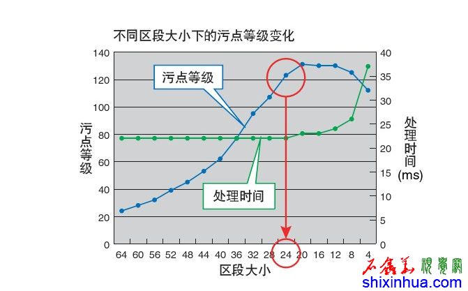

    1、最佳区段大小的设置
         透过调节区段的大小,可优化检测灵敏度和处理时间。下面显示污点等级和处理时间在不同区段大小下的变化。当区段大小和目标大小几乎相同时,污点等级达到最高。也就是说,透过将区段大小调节到实际目标大小,就能优化检测灵敏度和处理时间。
          最佳区段大小 = 污点大小(mm)x Y 方向上的像素数/Y 方向上的视野(mm)
          例如:假设污点大小为 2 mm,视野为120 mm,并使用24万像素的相机(Y 方向上为 480 像素)那么区段大小为 2 × 480 ÷ 120 = 8

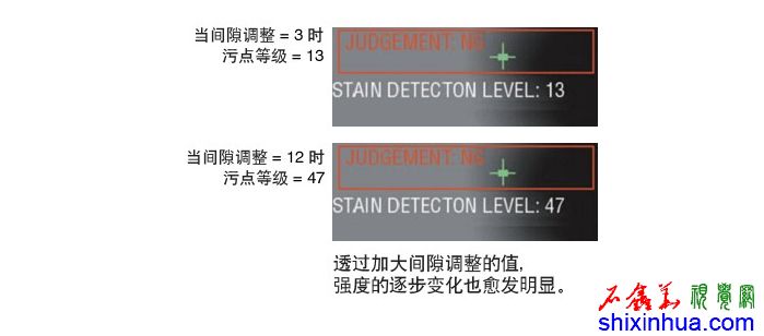

        区段的位置移动和间隙调整是污点检测工具的两大参数,可决定强度比较时区段移动的距离。可透过调节这些参数来检测具有不同特征的小瑕疵和小污点。
        要检测小瑕疵,需要将区段的位置移动和间隙调整调节为较小的值,以便对区段强度进行细致比较。另一方面,要检测小污点,需要将区段的位置移动和间隙调整调节为较大的值,以便对区段强度进行大范围比较。根据瑕疵或污点的类型进行相应的设置,这样就能实现稳定的检测。
