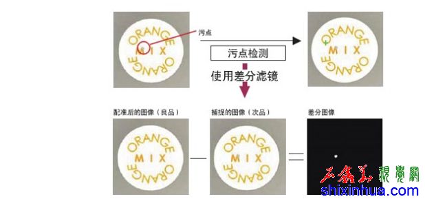

    1、差分滤镜:
          使用差分滤镜对印刷字中污点的检测,可忽略印刷字,只检测污点。
          如果在没有参照物的情况下仅测量强度变化,则无法区分污点和正确的印刷字之间的差异。对比度高于污点的印刷字随后会被检测为瑕疵。在预处理过程中,会对正确的图像进行配准,随后透过差分滤镜与当前图像作比较。然后对过滤后的图像的平均强度进行比较,分成256个级别。这样,即使工件带有复杂的印刷字,也能实现污点检测。

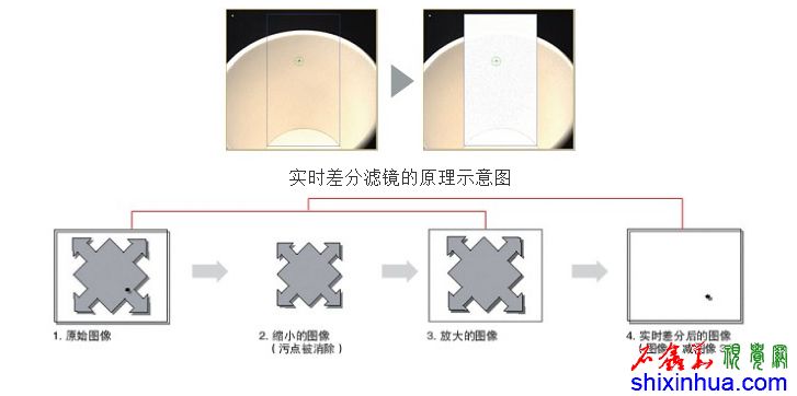

    2、实时差分滤镜
          实时差分滤镜透过区分原始图像与使用放大滤镜及缩小滤镜后的图像之间的差异,仅抽取小瑕疵。透过该滤镜,无需指定检测区域或调整目标物的位移(适合形状复杂的目标物)。在添加一项简单的设置调整后,即可检测形状复杂的目标物。
        检测杯子内部的瑕疵
