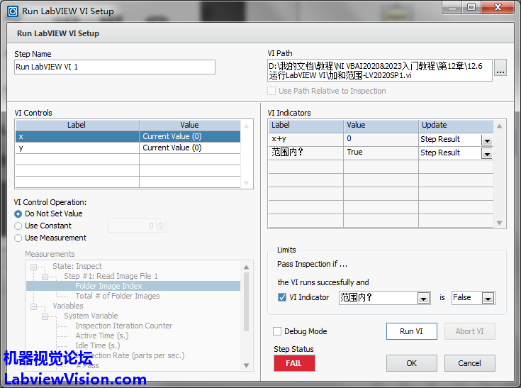

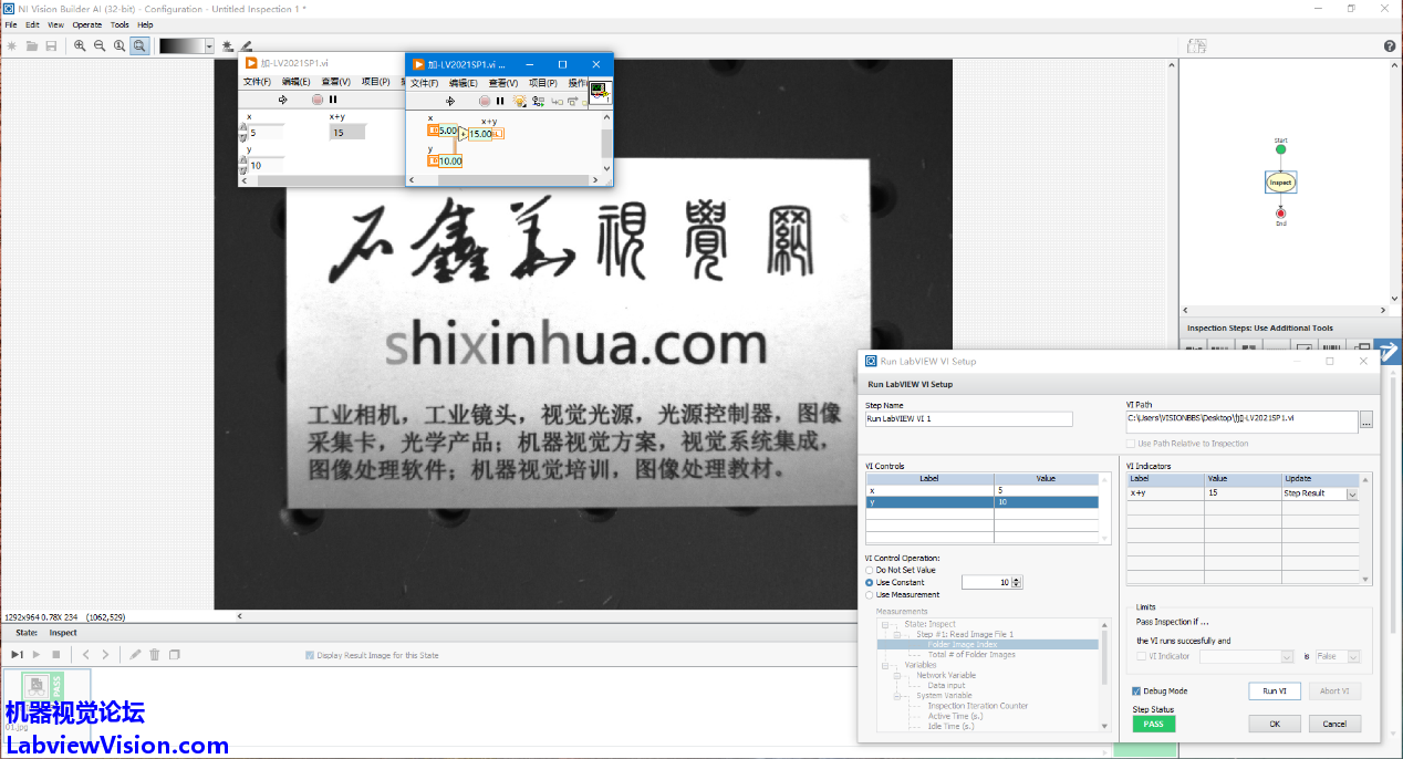

    不使用调试模式运行VI

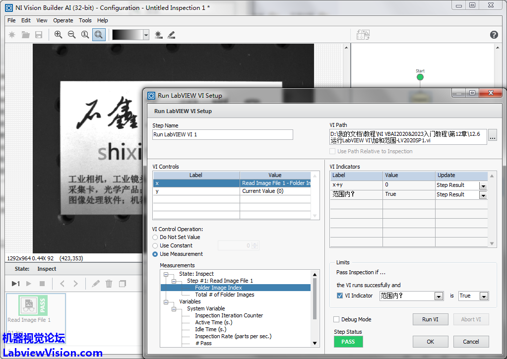

    使用调试模式运行VI

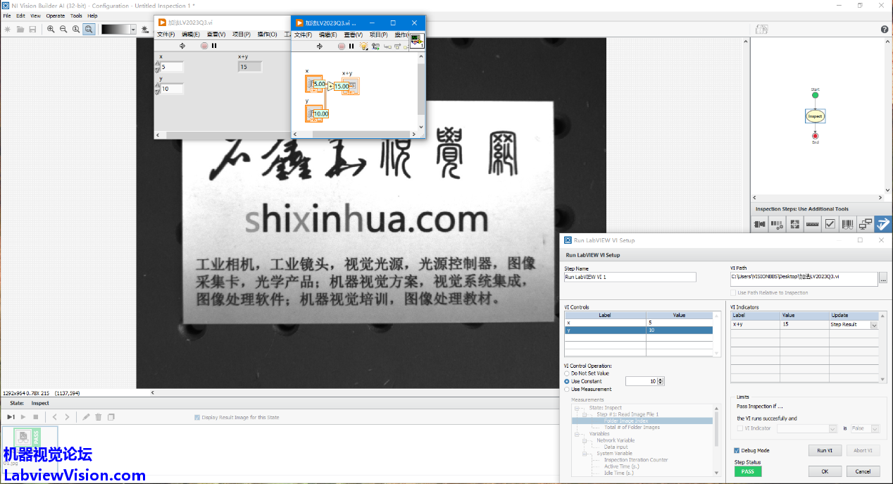

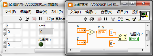

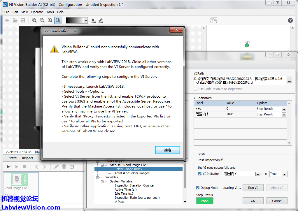

    上面调用了LabVIEW 2020 SP1保存的VI。如果不使用调试模式,则可以正常运行。而如果启用了调试模式,则弹出和LabVIEW 通信错误对话框。从对话框中的内容可以知道,要使用调试模式,必须安装使用LabVIEW 2018并关闭其它版本的LabVIEW,并确定VI服务器配置正确。这里,应该也是一个历史遗留问题,按理说VBAI2020,这里既然可以运行LabVIEW 2020的VI,那么调试模式时LabVIEW环境,也应该以LabVIEW 2020为主,而不是限于LabVIEW 2018中。就如作者,LabVIEW、VDM、VAS、VBAI都是安装的2020/2020SP1/20.0之类的版本,而不再安装2018之类的早期版本。下面来看一下这个问题在VBAI2023Q3是否已经解决:

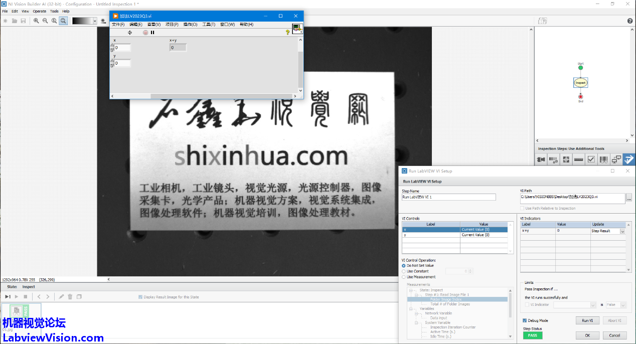

    运行LabVIEW2023Q3版本的VI
             上面打开了LabVIEW2023Q3版本的VI,启用调试模式,运行VI,可以启用LabVIEW 2023 Q3版本。
    可在调试模式下运行VI
    使用常量启用调试模式运行VI
    调试模式高亮运行VI

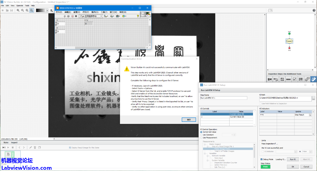

             上面的效果中可以看到,在VBAI中已经修正了上面的问题,运行VI使用调试模式时,已经是可以使用LabVIEW 2023版本的VI了。当然,在这个过程中,可能也会有通信错误的提示:
    VBAI2023Q3中调用LabVIEW2023Q3版本的VI也会有通信错误的提示

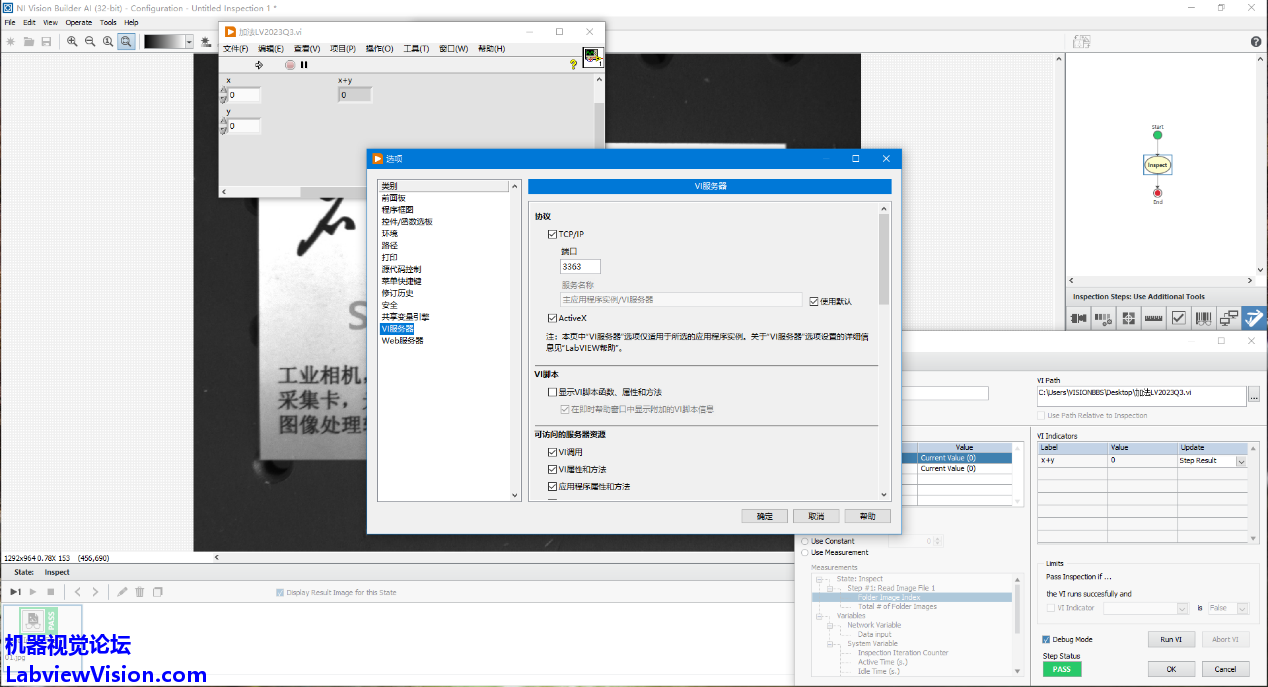

             上面的这种情况,是在启用LabVIEW2023Q3版本之后的过程中出现的,LabVIEW2023Q3的VI服务器也已经启用了TCP/IP的端口:
    VI服务器启用TCP/IP的端口

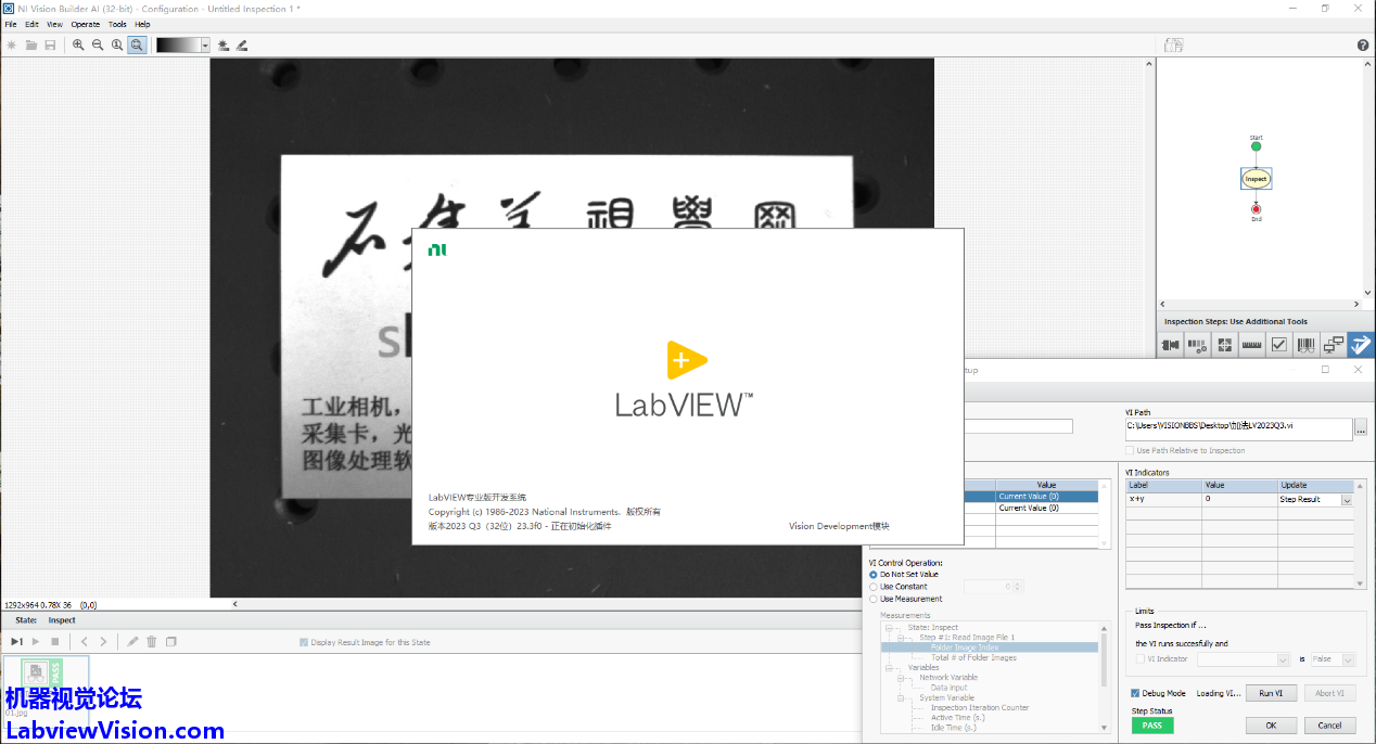

             上面的这种问题,可能情况是在启用LabVIEW的过程中超时引起的,因为启用调试模式时,在未打开LabVIEW时,会启动LabVIEW。这时高版本的LabVIEW启用初始化是比较慢的,而默认的超时时间可能会比较短,如1000ms之类的(具体多少没有选项可设置,不过按照一般的通信要求,是有超时设置的)。出现上面的通信错误弹窗时,可以看到VI是编辑模式,并不是是在调试模式下的(前面板有网格线,运行按钮是白色按钮)。不过这种情况,只需要确定通信错误,然后再次运行VI就可以了。这样LabVIEW 2023Q3已经启动,不会超时就可以正常运行了:
    确定通信错误后再次运行VI可正常运行
