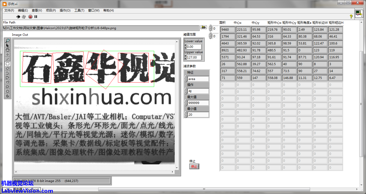

    LabVIEW基于Halcon的最小旋转外接矩形粒子分析
    NI Vision中的粒子分析得到的粒子边框,只能是平行轴的矩形。这时如果有一个很细长倾斜的粒子,本身可能不是很大,但是外接矩形就会显示的非常大。我们更多的希望是得到粒子的旋转最小外接矩形。这个在NI VISION中比较难实现,在帖子:LabVIEW任意粒子最佳旋转外接矩形长宽测量
    http://visionbbs.com/thread-21473-1-1.html中,使用NI Vision开发了一个旋转外接矩形的算子。但是这个方法,是基于惯性矩方向的。就如帖子下面的回帖说的,惯性矩方向,并不一定就是最小外接矩形的方向。所以,这里的最佳外接矩形,也就不一定就是最小旋转外接矩形。
    这个问题,在HALCON中实现,则要简单很多。

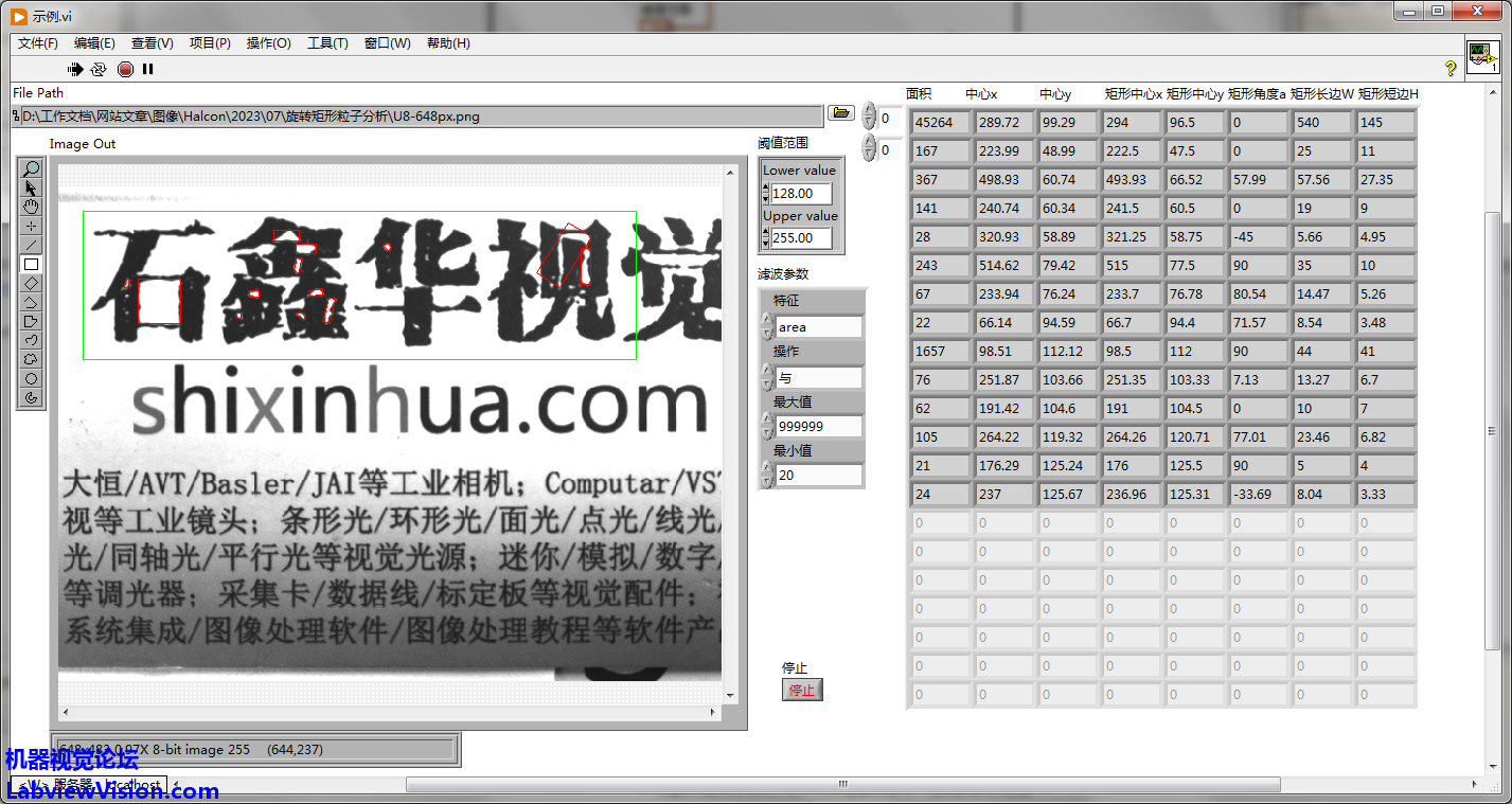

    黑色特征
    白色特征
    开发环境:LV2020SP1 32位、VDM2020SP1、HALCON19.11 32位
