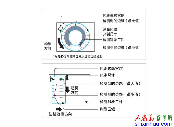

        趋势边缘位置模式是机器视觉缘检测的工具之一,其结合一组狭窄的边缘窗口来检测每个点的边缘位置。由于所有的数据都在一个检验模式中采集,因此通过检测到窗口里的最小值、最大值与平均值,可以非常容易地检测微小的波动。
        检测原理:通过以细微的间距移动狭窄的区段,可以检测每个点的边缘宽度与边缘位置。

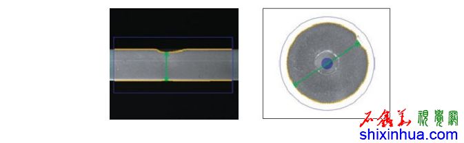

        应用实例:如下图所示树脂零件上的注量不足,利用趋势边缘模式可成功检测细微变化;有缺口的橡胶封装,对于圆形工件,边缘模式会绕圆周旋转并检测出存在缺口的边缘。
    树脂零件上的注量不足         有缺口的橡胶封装
        在视觉检测中如需精度的位置检测→缩小区段尺寸;如需高精度的位置检测→缩小区段的移动宽度;如需高精度的位置检测→区段移动的方向。
