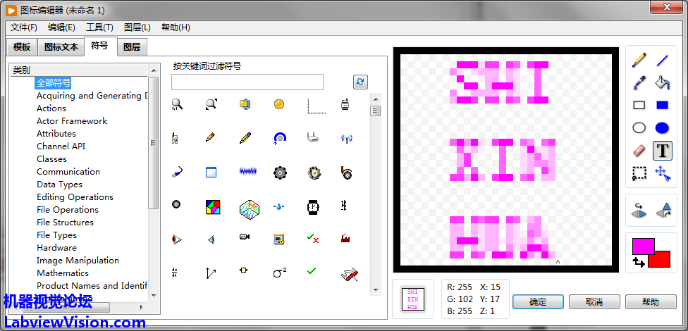

    不知道具体从哪一年的版本开始的,LabVIEW VI的图标编辑器,在使用T字符时,就变得比较模糊了:
    图标使用T字符工具时,输入的字符会变得比较模糊
    而之前的版本的效果是如上面这样的

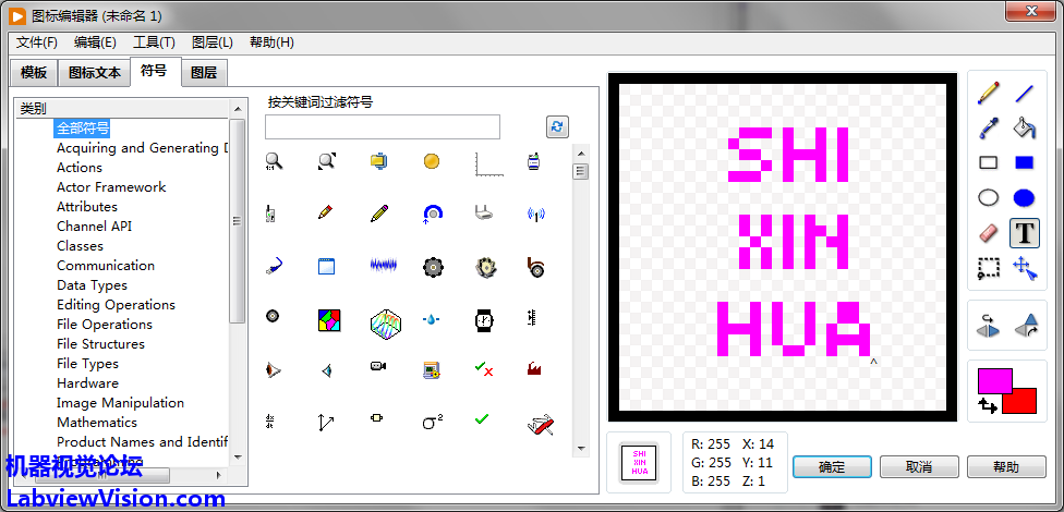

    也就是以前的字符,笔画只是一像素,采用4连通方式来处理。而现在的则是有两个像素,一个会显示的比较浓一些,另一个则显示的比较淡一些,这样看起来就会变得模糊。

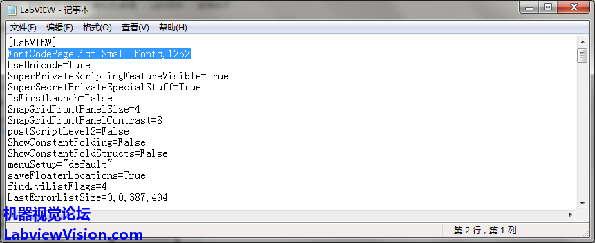

    而要重新变成以前的样式,则可以在LabVIEW的配置文件LabVIEW.ini中(通常和LabVIEW是在同一目录下,如C:\Program Files (x86)\National Instruments\LabVIEW 2020,可打开LabVIEW所在位置查看),增加一行设置:
    FontCodePageList=Small Fonts,1252
    LabVIEW.ini配置文件中增加一行配置
    其中,Small Fonts是字体名称,1252则不清楚具体是什么意思,并不代表大小。这里可以使用多个字体:
    FontCodePageList=Small Fonts,1252;tahoma,1252
    这样编辑图像时,就会仍然使用以前的一像素的笔画宽度
