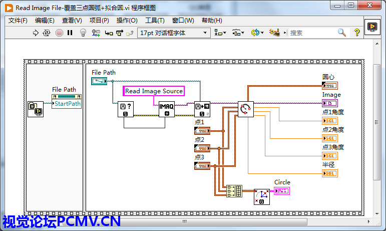

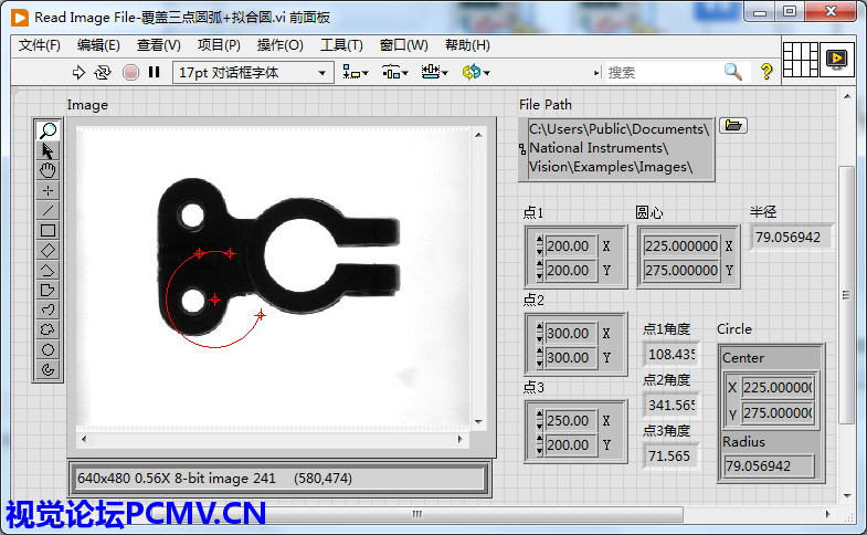

    先看一下程序框图:
    三点计算圆心半径的程序示例框图
    上述框图中,提供了上面的两种方法。上面的是函数是方法二的,使用数学方法计算三点拟合圆心和半径。下面的则是使用拟合圆函数来拟合圆心和半径。可以比较两种方法得到的数据是不是一样的。

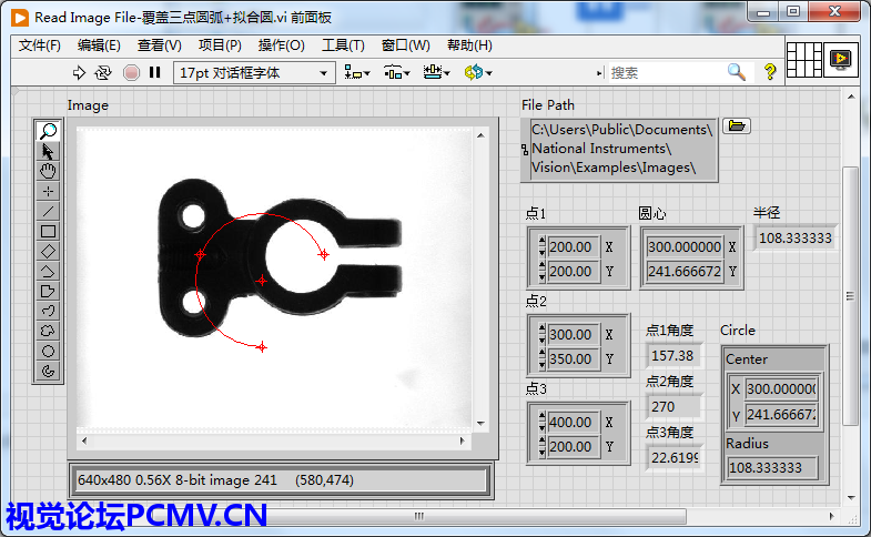

    上面的效果,两种方法得到的结果数据是一样的。也就是两种方法都是可行的。

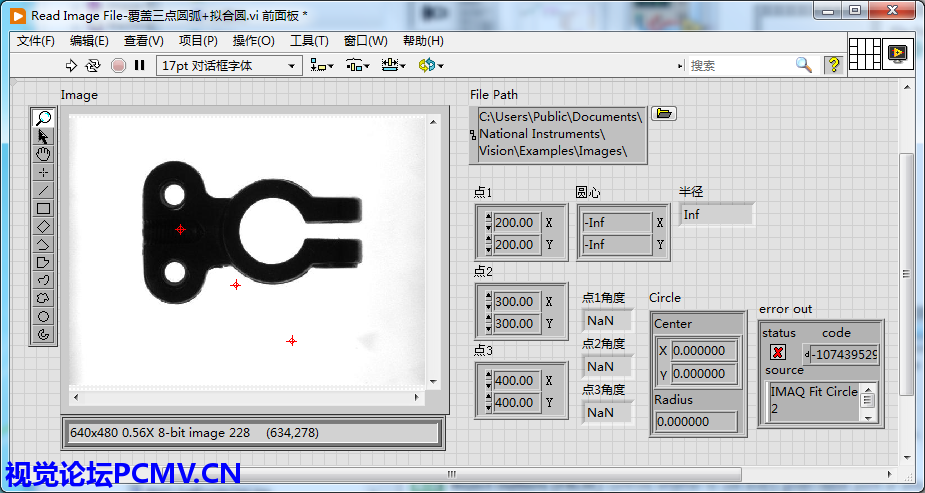

    下面再看一下,如果三个点在一条直线上的情况:

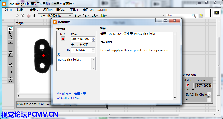

    如果三点共线,数学计算方法,得到的结果是inf或nan无效数据。而拟合圆函数得到的结果是0并返回错误,错误内容是不要提供共线点。

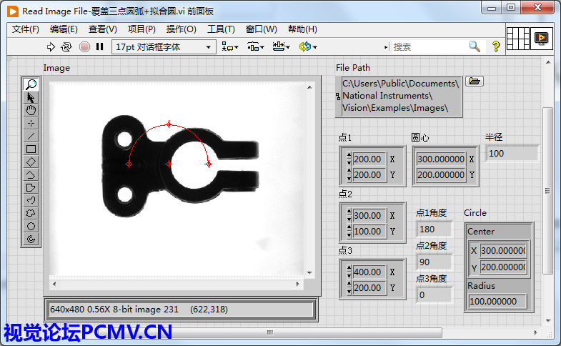

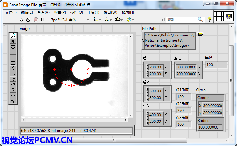

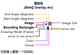

    在上面的效果中,在数学计算方法中,还使用了覆盖圆弧功能。但是在这里有点不好计算,或者是不太好判断三个点的角度。我们知道覆盖圆弧功能是要提供起点角度和终点角度的:
    覆盖弧函数

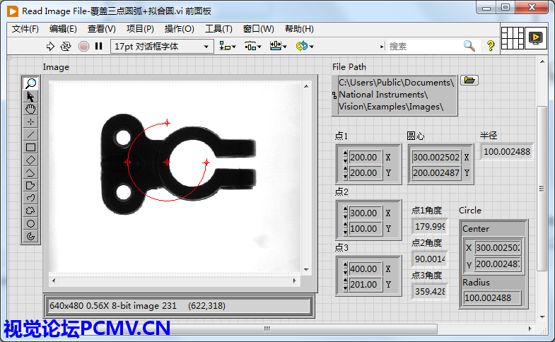

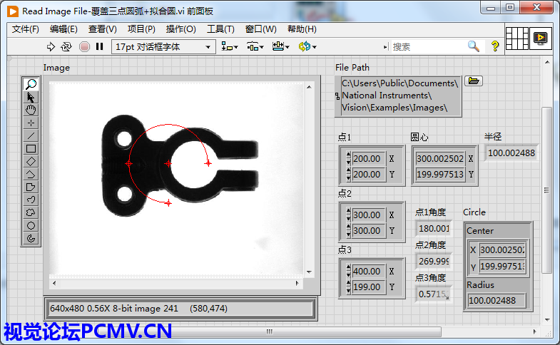

    但是这里,只有三个点,该如何确定起点和终点,比较麻烦,作者年纪大了,没有考虑太详细,到底该如何确认起点和终点的角度该如何确定。就比如说(200,200),(300,100),(400,200),这样三个点,表现出来,其实就是一个圆的上半弧,这里按第1点、第2点、第3点排序,那就应该是顺时针的,而在NI Vision中,则是逆时针来定义角度的,所以这里的覆盖弧的起点角度应该是第3点的、终点角度是第1点。而如果说(200,200),(300,100),(400,200),这样三个点,表现出来的是一个圆的下半弧。同样按第1点、第2点、第3点排序,则是逆时针的,这里覆盖弧的起点是第1点,逆时针经过第3点,终点角度则是第2点。另外,又还有一些比较特殊的点,例如说前面的下半弧的第三点,按理说应该是360度,这时计算角度,则可能是0度,而如果是用0度时,则得到的弧也是不一样的。所以,这里如果要覆盖弧,那么可能与期望的有一些差别。如果没有考虑清楚,还有可能有一点没有落在弧上(这种情况肯定是不对的)。所以,覆盖弧时,至少要保证3个点在圆弧上,但是到底是顺时针、逆时针,是包含三个点的小弧,还是包含三个点的大弧(效果图中的2、3图),那还得计算和判断。
