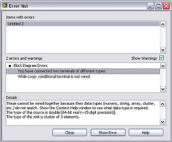

    通常,这是由于所需的输入没有连线,或者连线是断开的。 单击断开的运行按钮,打开错误列表窗口。 错误列表对话框列出了所有错误,并且描述了错误的原因。 双击错误可直接找到错误的出处。
    查找VI断开的原因
    警告并不阻碍VI的运行。 警告仅帮助用户避免VI中的潜在问题,而错误会使VI断开。 在运行VI前须排除所有错误。
    单击断开的运行按钮或选择查看错误列表可以查找VI断开的原因。 错误列表(Error List)列出了所有的错误。 存在错误的项目(Items with errors)列出了所有包含错误的文件名。 如果两个或多个项目具有相同的名称,该部分会显示每一项目的特定应用程序实例。 错误和警告(errors and warnings)部分列出了存在错误的项目(Items with errors)部分选中的VI的错误和警告信息。 详细情况(Details)部分描述了错误信息,有时还会建议如何纠正错误。 单击帮助(Help)按钮,显示LabVIEW帮助(LabVIEW Help)中详细描述错误并包含纠正错误的分步指令的主题。
    单击显示错误按钮或双击错误描述,可高亮显示程序框图或前面板中包含错误的区域。
    图1.错误列表对话框的范例

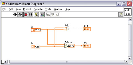

    单击高亮显示执行过程按钮,可在运行VI时显示程序框图的动态执行过程。 注意程序框图中数据的流动情况。 再单击该按钮可以停止执行高亮显示。
    执行过程高亮显示表明了程序框图上的数据通过沿着连线移动的圆点从一个节点移动到另一个节点的过程。 使用高亮显示执行的同时,结合单步执行,可查看VI中的数据从一个节点移动到另一个节点的全过程。
    注: 高亮显示执行过程会导致VI的运行速度大幅降低。
    图2.使用执行过程高亮显示的范例
