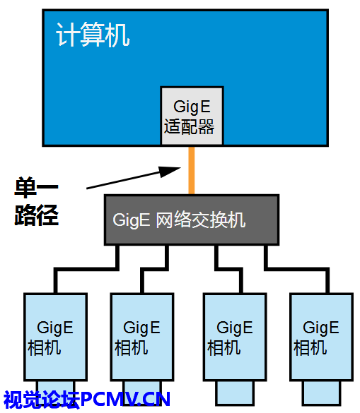

    如何在网络中配置GIGE千兆网口工业相机之通过网络交换机连接
    下面的示例展示了一个连接到 4 端口网络交换机的 1 端口 GigE 网络适配器。您也可以使用多端口络适配器或多台交换机。
    优点:允许您将多台工业相机连接到一台主机。
    优点:由于各设备之间的线缆最长可达 100 米,因此可以延长线缆总长度。
    缺点:交换机仅通过一条 GigE 接线与计算机相连。工业相机必须共享这一条路径上的可用带宽。单路径上可用的带宽约为 125 MByte/s。
    特别提示:
    交换机必须能够处理大型数据包(称为“巨型数据包”或“巨型帧”)。对于具有巨型帧功能的设备,最大数据包大小可以达到 16 kB(早期的以太网设备为 1.5 kB)。
    Basler GigE 相机和推荐的网络适配器都可以处理巨型帧。为了最大程度地提高网络效率,应将相机配置为所用网络可以处理的最大数据包大小。
    当多台相机连接到一台交换机时,该交换机必须具有足够的缓冲容量。这样一来,当交换机在一条输出线路上传输数据时,它就可以保存来自相机的输入数据。
