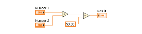

    图1显示了一个数据流编程的范例,程序框图中两个数字相加,然后从结果中减去50.00。 在这个范例中,程序框图从左向右执行,这并非因为对象的放置顺序,而是因为“减”函数必须在“加”函数执行完,并将数据传到“减”法函数后才能执行。 节点只有在所有输入接线端数据准备好后才能执行,只有在节点完成执行后才能向输出接线端提供数据。
    图1.数据流编程范例

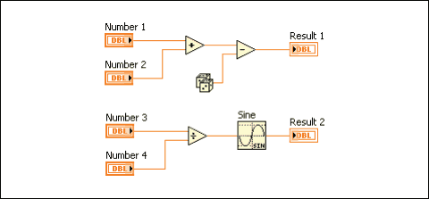

    图2中,考虑哪段代码先执行—“加”、“随机数”,还是“除”函数。 您无法知道答案,因为“加”和“除”函数的输入同时可用,而随机数并没有输入。 在一个代码段必须在另一个前执行,并且两个函数间没有数据依赖关系的情况下,可以采用其它编程方法(例如顺序结构或错误簇)强制设定执行的顺序。
    图2.多代码段的数据流范例
