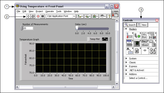

    打开新VI或现有VI时,将出现VI的前面板窗口。 前面板窗口是VI的用户界面。 图1为前面板窗口的范例。
    1 前面板窗口2 工具栏3 控件选板
    图1. 前面板范例
    控件选板

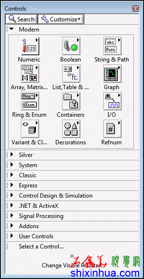

    控件选板包括用于创建前面板的输入控件和显示控件。 通过选择查看控件选板,或在前面板窗口中右键单击空白处,您可通过前面板窗口访问控件选板。 控件选板被分成多种类别,用户可以根据各自需要显示部分或者全部类别。 图2显示了所有控件选板类别,并展开了新式类别。
    图2.控件选板
    显示或隐藏类别(子选板),点击“自定义”按钮,并选择更改可见选板。

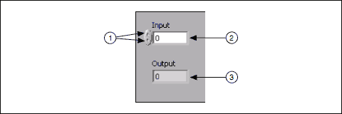

    数值型数据类型可以表示各种类型的数字,如整数或实数。 如图3所示,两个常见的数值对象是数值输入控件和数值显示控件。 仪表、转盘等对象也可表示数值数据。
    1  增量/减量按钮2  数值输入控件3 数值显示控件
    图3.数值输入控件和显示控件
    单击增量/减量按钮,或双击数字,输入一个新的数字,然后按键,可输入或改变数值输入控件的值。

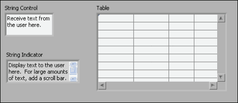

    字符串控件和显示控件
    字符串数据类型是一串ASCII字符。 字符串输入控件用于从用户那里接收文本,例如密码或用户名。 用字符串显示控件向用户显示文本。 如图5所示,最常见的字符串对象为表格和文本输入框。
    图5. 字符串控件和显示控件

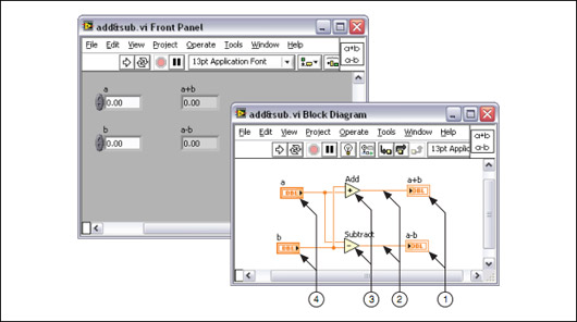

    1  显示控件接线端2 连线3 节点4 输入控件接线端
    图6. 程序框图及其相应的前面板范例

    接线端
    前面板上的对象在程序框图中显示为接线端。 接线端是在前面板和程序框图之间交换信息的输入输出端口。 接线端类似于文本编程语言中的参数和常数。 接线端的类型包括输入/显示控件接线端和节点接线端。 输入控件接线端和显示控件接线端属于前面板输入控件和显示控件。 在前面板控件中输入的数据(如上述前面板上中的a和b)将通过控件接线端传输至程序框图。 然后进行数据的加减运算。 加减运算结束后,将输出新的数据值。 数据将传输至显示控件接线端,更新前面板显示控件中的数据(如上述前面板中的a+b和a-b)。

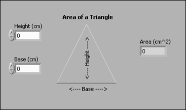

    输入控件、显示控件和常量被用作程序框图算法的输入和输出。 考虑计算三角形面积的算法:
    面积 =0.5 * 底 * 高
    图8所示,在该算法中,底和高是输入,面积是输出。
    图8.计算三角形面积的前面板
    用户不可更改或访问的恒定值.5,因此它不会出现在前面板上,除非是算法文档。

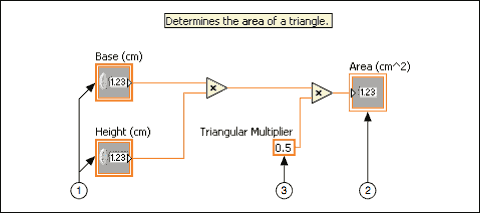

    图9显示了在LabVIEW程序框图上实现该算法的一种方式。 该程序框图有4个不同的接线端,分别由2个输入控件、1个常量和1个显示控件生成。
    1 输入控件2 显示控件3 常量
    图9. 以图标方式显示接线端的计算三角形面积的程序框图
    注:程序框图中的底(cm)和高(cm)的接线端外观和面积(cm2)的接线端外观不一样。 在程序框图中,输入控件和显示控件有两个区别特征。 第一个区别特征在于表示数据流方向的接线端箭头。 输入控件的箭头方向显示出数据是流出接线端的,而显示控件的箭头方向显示出数据是流入接线端的。 第二个区别特征在于接线端的边框。 输入控件的边框较粗,显示控件的边框较细。

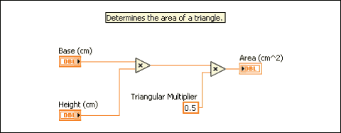

    接线端既可以图标方式显示,也可不以图标方式显示。 图10显示了不以图标方式显示接线端的同一个程序框图,但是输入控件和显示控件的区别特征还是一样的。
    图10.不以图标方式显示接线端的计算三角形面积的程序框图

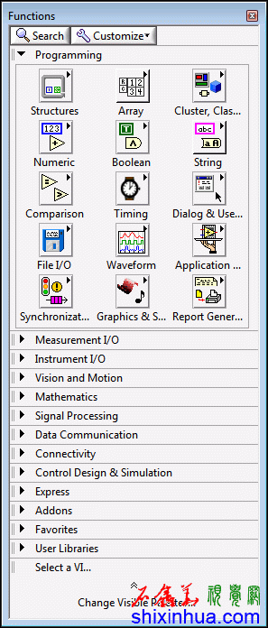

    函数选板中包含创建程序框图所需的VI、函数和常量。 选择查看函数选板,可从程序框图访问函数选板。 函数选板被分成不同的类别;您可以根据需要显示和隐藏这些类别。 图11显示了所有函数选板类别,并展开了编程类别。
    图11.函数选板
    显示或隐藏类别,点击“自定义”按钮,并选择更改可见选板。

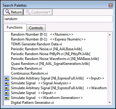

    在熟悉VI和函数的位置之前,可以使用搜索按钮搜索函数或VI。 例如,如需查找“随机数”函数,可在函数选板工具条上单击搜索按钮,在选板顶部的文本框中键入随机数。 LabVIEW会列出所有匹配项,包括以键入文本作为起始的项和内容包含键入文本的项。 如图12所示,可以单击某个搜索结果并将其拖曳进入程序框图中。
    图12.在函数选板中搜索一个对象
    双击搜索结果可高亮显示其在选板中的位置。
